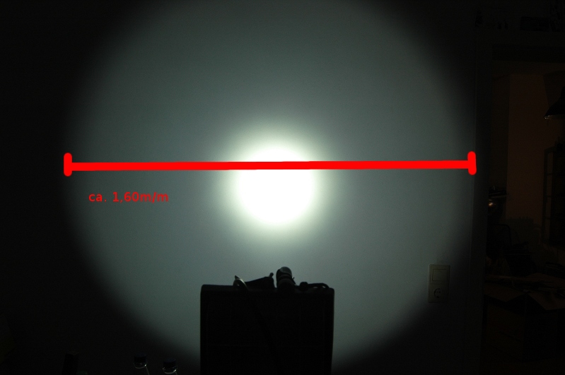

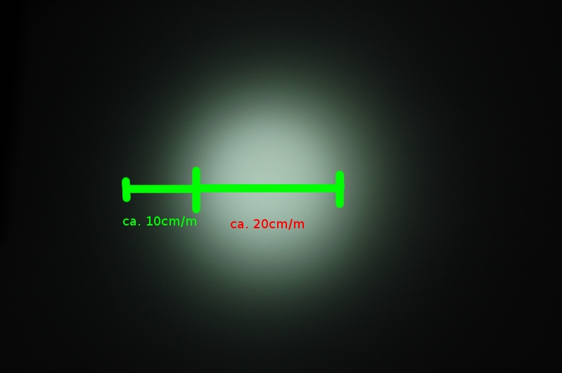

interpretier ich den Beamshot weiter oben richtig, dass der Beam der Lampe nur ein großer Hotspot ohne Spill ist? Hat jemand schon die netral white getestet?
Der Hotspot hat auf 1m Abstand zur Wand ca 20cm Durchmesser, dann folgt ein ca. 10cm breiter Hof (mit schätzungweise 80-90% Helligkeit) und die Corona hat etwa 1,60m Durchmesser...
