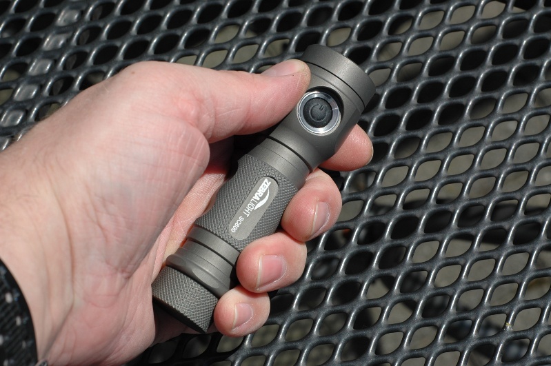

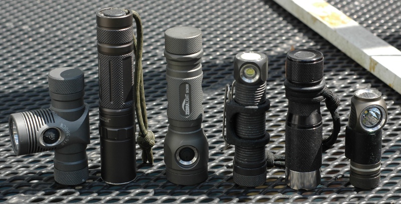

Die knuffige Lampe ist recht kompakt, aber bei 88g Leergewicht macht sie einen soliden Eindruck.

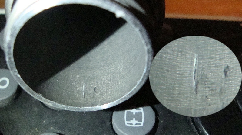

Die Anodisierung ist Zebralight-typisch sehr ordentlich gemacht. Einzig in den "Ecken" der beiden Vertiefungen
neben dem feinen Knurling des Batterierohrs scheint rundum keine Anodisierung hingekommen zu sein. Da es aber sauber rundum geht, fällt es nich so dolle auf.

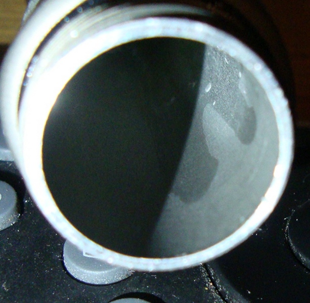

Edit: sehe gerade, das die Anodisierung im Batterierohr abblättert...:(

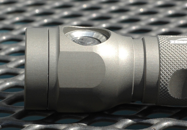

Der Schalter/Taster ist sehr tief eingesetzt und braucht auch deutlich mehr Druck zum Bedienen wie sonst von Zebralight gewohnt.
Ich denke, das ungewollte Einschalten in der (Hosen-)Tasche sollte so der Vergangenheit angehören.

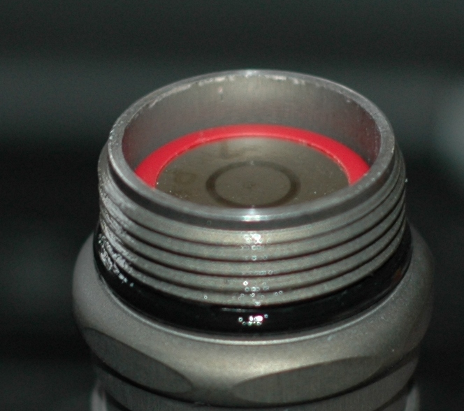

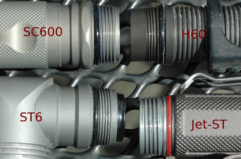

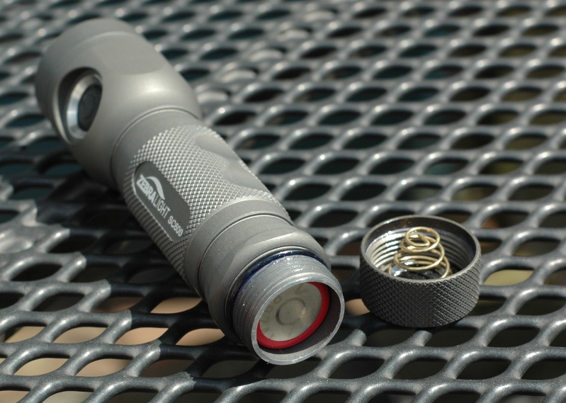

Das Gewinde an der Tailcap ist stärker wie bei der H60 und der Spark ST6, kommt aber nicht an die "Bahnschienen" der Jetbeam heran.
Das Gewinde war gut gefettet, Lösen der Tailcap um eine viertel Umdrehung reicht zum Lockout.

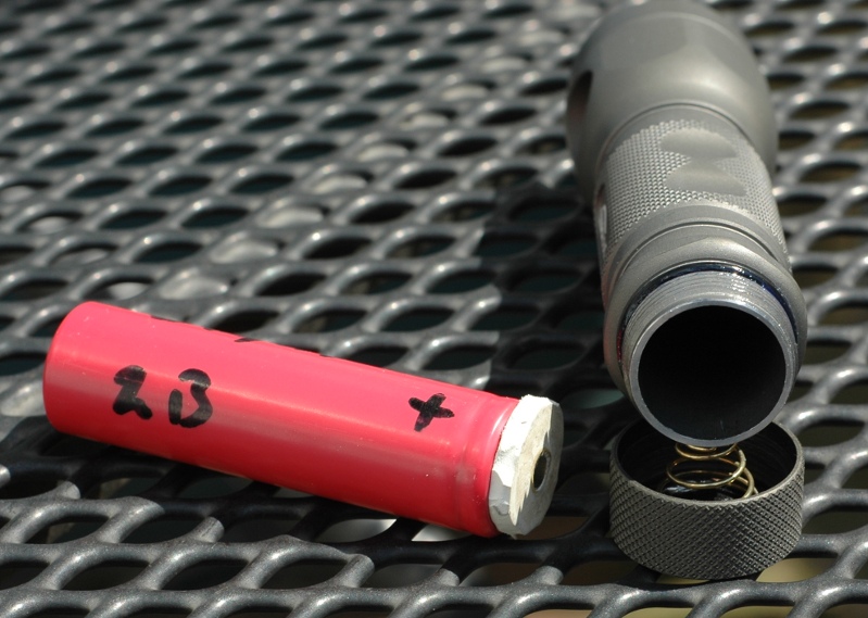

Hatte mir für die SC600 extra ein paar ungeschützte Sanyo 18650 / 2600mAh besorgt.
Die Sanyos passen leicht, aber spielfrei in das Batterierohr, nur der letzte halbe Zentimeter braucht einen leichten "Stubs".
Raus gehen die mit einem leichtem Schlag...

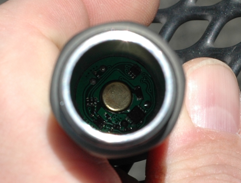

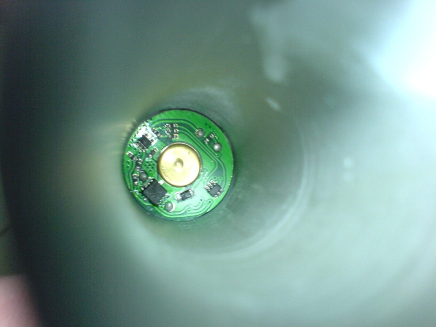

Nun erste Zündung....nix. Mist Akku war frisch geladen. Ok, nächsten rein... wieder nix.
'nen AW 18650 /2200mAH,Flatop rein (ging saugend, ohne Aufkleber würd's besser gehen). Auch hier düster.
Akku wieder raus, Kontakte sauber gemacht, nächster Versuch, auch nix.
Letzter Versuch, 'nen kleinen Magnet an die Sanyozelle, und es ward Licht, reichlich Licht.
Da mir das mit dem Magneten so nicht ganz kosher ist, hab' ich mir noch schnell 'nen Spacer aus einer Gummischeibe geschnitten,
Loch rein und den Magnet ins Loch gedrückt, passt. Das Batterierohr ist zum Glück lang genug.

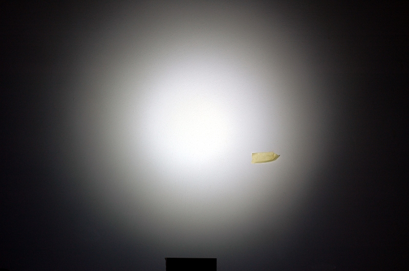

Kannst du vielleicht Beamshots einstellen? Würde mich sehr interessieren, wie der Beam tatsächlich aussieht (ein Bild sagt mehr als tausend Worte! :D) Einen grünlichen Tint und einen unschönen Beam will ich nicht wirklich. Wäre u.U. ein entscheidendes Argument dagegen.
Schaltet die Lampe zurück, wenn sie auf high (zu) heiß wird?

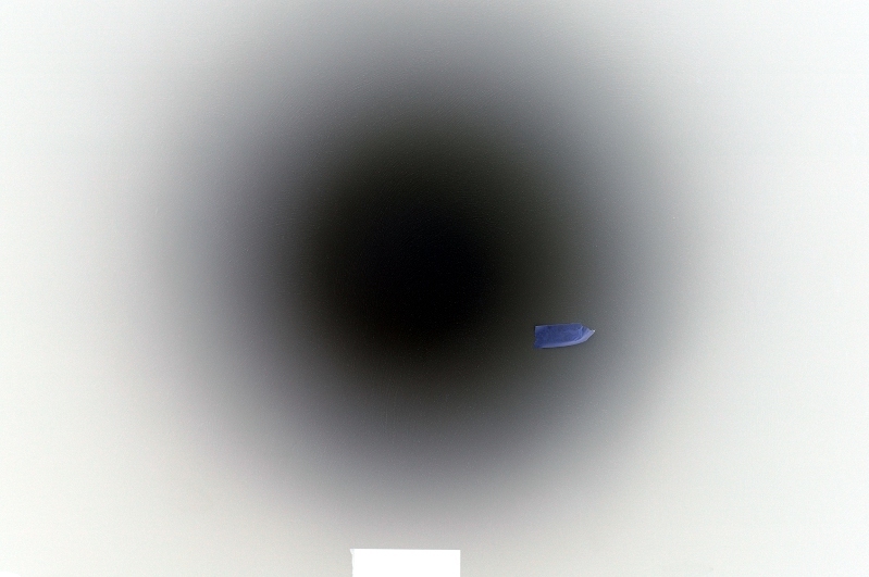

Die Lampe ist anscheinend leider nicht Temperaturgeregelt. Ob die SC600 zeit oder spannungsabhängig von Turbo auf High schaltet, weiß ich (noch) nicht.
Zu den Beamshots, ich hab' leider keinen Raum der komplett dunkel ist, daher sind Bilder nicht so prickelnd. Ich hoffe, sie zeigen doch etwas.
Das auf dem ersten Bild ist die Lampe auf H2 /200 Lumen, Bild 2 und 3 zeigen den Turbomodus, einmal normal und einmal invers.

Danke für die Antwort und die Bilder.
So schlecht sieht der Beam eh nicht aus, find ich.
Mal sehen, Interesse steigt wieder. :rolleyes:

Eines ist mir aufgefallen: Zebralight scheint im zweiten(?) Batch einen kleinen Lötpunkt am Pluspol nachgelegt zu haben, um den Kontakt zu Flat-Top Akkus zu verbessern (siehe Foto, bitte entschuldigt die mäßige (Handy-)Qualität).
Bei meinen 2600er Wolfeyes 168A hat es aber nichts genützt, die Lampe bleibt dunkel. Verwende jetzt 2200er AW's mit Button Top. Unprotected Solarforce 18650er sind zu mir unterwegs, ein Update dazu folgt.

Ich glaube nicht, dass die Anodisierung im Batterierohr abblättert.
Vielmehr habe ich den Eindruck, dass das Innere nicht sauber ausgedreht wurde, sondern starke Spuren vom Ausbohren aufweist.
Die Flecken scheinen mir das Ergebnis von nachträglichem Schleifen mit einem Geradeschleifer, um die Riefen vom Bohren zu glätten.

Flat-Top Zellen geben leider keinen Kontakt, schade.
Der plus Kontakt auf dem Treiber bräuchte nur 1mm höher zu sein, das würde genügen.
Panasonic NCR18650(A) passen und geben Kontakt.
Das sind zwar eigentlich auch Flat-Top Zellen, allerdings steht der Nippel am plus Pol 0,5mm über,
das genügt um erschütterungsfest Kontakt zu geben.

Ich hab' mir das Batterierohr eben nochmal angeschaut, es scheint wirklich nicht an der Anodisierung zu liegen. Je nach Lichteinfall erkennt man tatsächlich Schleifspuren.

Auch diese Lampe hat schon den Nippel, wie auf dem Foto von labrador zu sehen.
Die Verarbeitung ist sehr gut, nur innen am Batterierohr habe auch ich leichte Riefen, ähnlich wie bei schwartzbunt.

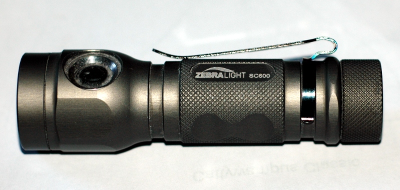

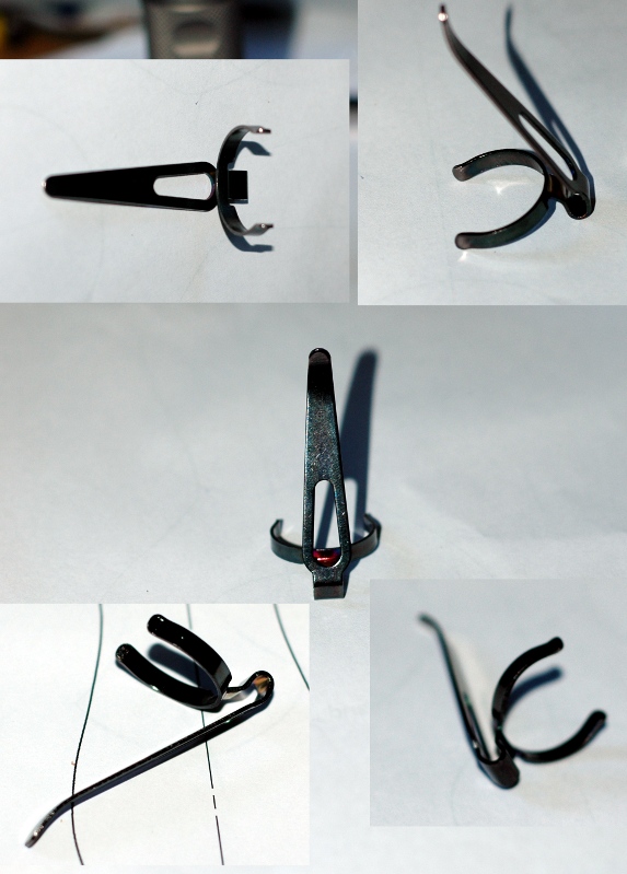

So, mal ein kleines Update...
Heute kam, ganz unerwartet, ein Brief aus Fernost :staun:
Zebralight? Hast doch nix bestellt gehabt, seltsam:confused: Naja, egal.
Im Umschlag war ein Clip für die SC600. Er ist schwarz brüniert, ziemlich stramm und etwa deformiert. Aber mit ein bisschen biegen ging es dann doch. Er läßt sich Head-up und Head-down, einfach durch aufstecken, anbringen.
Bin zwar nicht der Taschenlampen-Clip-Nutzer, aber trotzdem nette Geste von Zebralight. Vielleicht kommt ja ein Lanyardring auch irgendwann :hehe:
