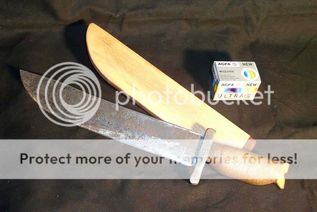

Da habe ich auch mal was geschmiedet.
Ein so genanntes Hosenträgermesser:lechz:.
Klingenlände so etwa 300mm. Höhe ca. 50mm. Dicke war um die 7mm.
Gesammtlänge lag so bei 450mm. Gewicht ? enorm:hehe:.
Das war vor 2-3 Jahren, genaue Maße kann ich nicht mehr sagen, müßte mal den alten Thereng (oder wie sich das schimpft) raussuchen :hehe:.
Um die Deteils besser sehen zu können bitte auf vollbild klicken.
Gruß pit03.

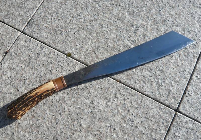

Ich zeige auch ein paar...
Das Messer ist etwa 28 Jahre alt, aus einer alten Blattfeder geschmiedet und hat nur ansatzweise Wärmebehandlung und Finish.
Bin bis jetzt trotzdem gut damit klargekommen.
Das hier ist etwa 10 Jahre alt und hat differenzielle WB, ist brechstangenfähig, penetrationsfreudig und hat trotzdem gute "Haufähigkeit", 2842.
Das hier ist relativ neu und sehr auf Hauen ausgelegt. Mit dünner Klinge und breiter Spitze nicht brechstangenfähig aber ein gutes Werkzeug.Auch 2842.

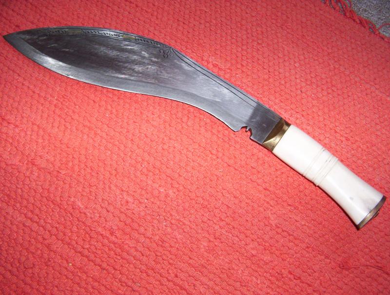

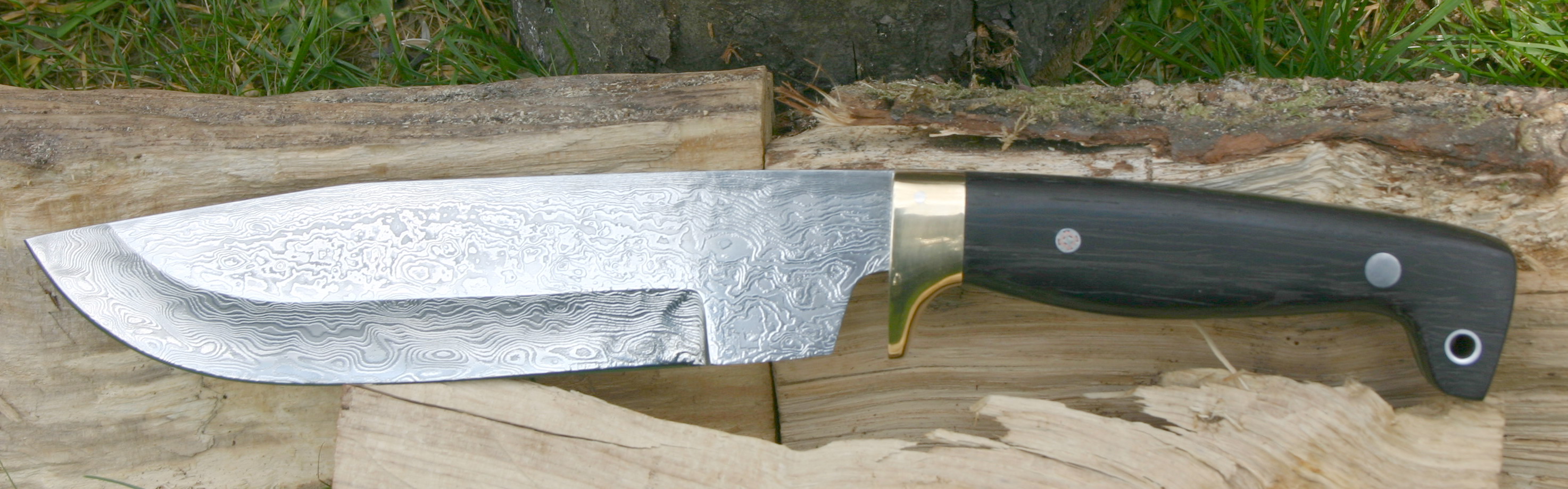

Hier meine Schafshornhauer für Alles.....Holzhacken.....Zwiebel schneiden.....Nachbarn erschrecken........Nachbarskinder beeindrucken.....Freunde im Urlaub neidisch machen.....
Männerspielzeug von netten Messermacher meines Vertrauens......
Uli Hennicke.......

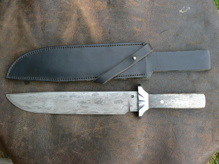

Hallo Ookami,
das ist nicht die Machete vom SäMFT, die war doch viel kleiner und hatte nur eine C-Stahlklinhge.
Schau mal auf den Text unter den Bildern.
Diese Machete ist erst am Sonnabend fertig geworden, und ist rostfrei.
660g das ist schon fast das Gewicht einer Axt. Ich hoffe sie funktioniert besser wie eine Axt. Ich habe sie noch nicht getestet.:teuflisch
Gruß Egbert

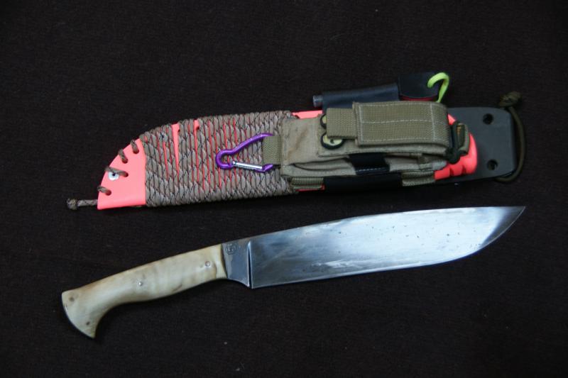

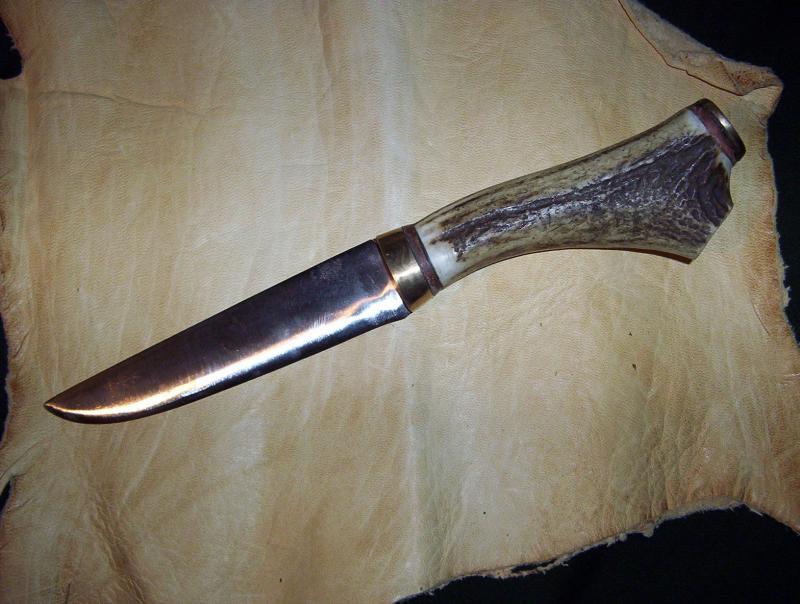

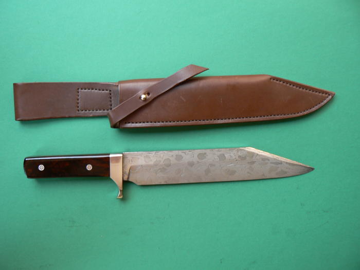

Hier ist mal eins von mir selber gemacht:
Klinge aus Blattfederstahl geschmiedet 15cm lang, 4mm dick.
Mila

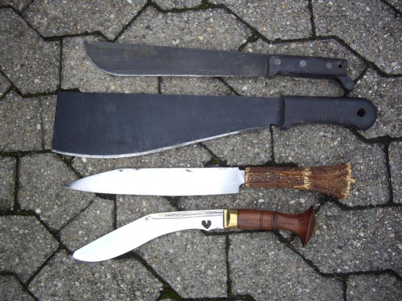

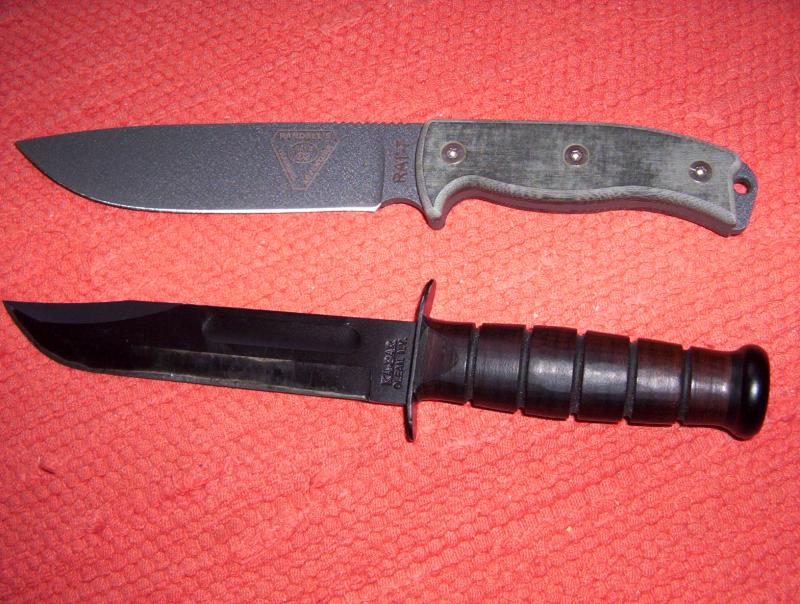

Ontario Ranger RD6
Muela Jabali 21
18" Tramontina Machete (Danke für den Hinweis), vor über 15 Jahren aufm Flohmarkt für 10 D Mark erstanden.
