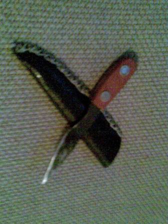

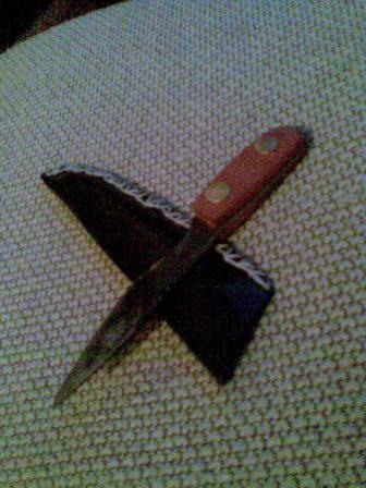

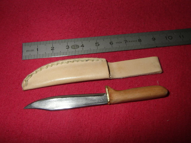

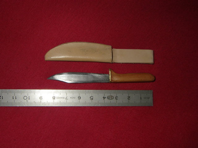

Auch ich habe versucht aus einem Damast-Reststück was zu machen.
Ich glaube ist ganz gut gelungen.
Ich als kompletter Anfänger.
Gruss Hans-Peter

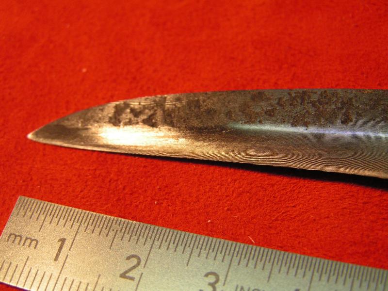

Hallo Miniaturfans,
ich habe hier noch ein altes kleines Finnenmesser und wollte es euch mal zeigen:
(Es ist noch rostig und stumpf, das Ergebniss der Restauration stell ich dann noch kurz vor.)
Daten:
Gesamtlänge mit Scheide: 100mm
Gesamtlänge ohne Scheide: 90mm
Schneidenlänge: 42mm (nur der scharfe Teil)
Grifflänge: 45mm
Klingenhöhe: 8mm
Klingendicke: 1,5mm
(OK, so "mini" ist es jetzt auch nicht)
Bilder:
Update:
ich habe das Messer jetzt mal mit Stahlfix und einer Filzscheibe für den Dremel vorsichtig bearbeitet:
der obere Teil der Klinge ist nicht verrostet, das sieht nur so aus.

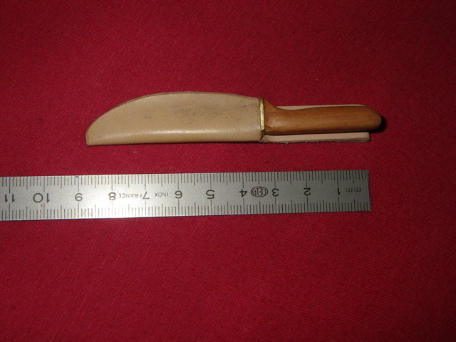

Ich habe gesehen dass die Scheide nicht so gut war, sprich nicht fertig.
Ich habe sie noch nenäht, ich glaube jetzt darf man es zeigen.
Komentar erwünscht. Nur daraus lernt mann. Danke
grus Hans-Peter

@ Kolavz: Deine Arbeit gefällt mir wirklich gut! Sieht nicht unbedingt nach reiner "Anfängerarbeit" aus.Hat sich also deine mühe gelohnt. Die kleine Lederscheide ist immer eine Herausforderung! Auch die hast du gut hinbekommen. Mit etwas Bienenwachs könntest du die Kanten der Scheide noch polieren und damit deutlich aufwerten...sieht dann schon Professionell aus!
Und na klar, genau solche Arbeiten sind hier richtig!!! Sind ja klein genug!
@ spcken: Schönes altes Stück! Bitte vorsichtig und nur mit "bescheidenen" Mitteln restaurieren! Blos nichts verschlimmbessern...aber du machst das schon!

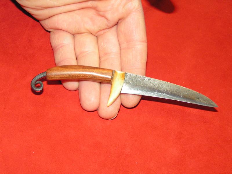

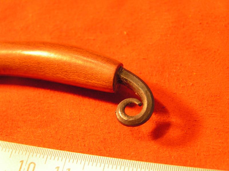

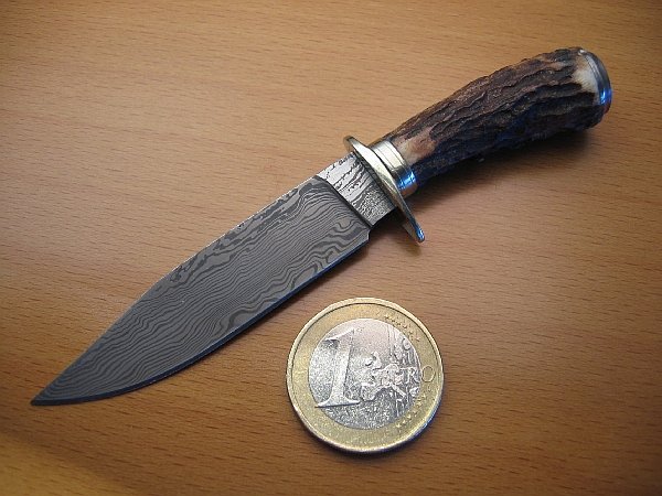

Heute habe ich dann noch was kleines zu zeigen, obwohl es ein wenig vom Thema der "Miniaturen" abweicht. Aber ich denke es "passt" doch noch hier rein.
Griff aus Pflaumenholz, Handschutz aus Hornspitze, geschmiedete Fangriemenöse (Erl ende), Schneide ist "satte" 69 mm lang und das Ganze aus einem Rest Balbach Damast ausgeschmiedet.
Gruß Ulli

Sorry, aber ich wollte auch noch ein Bild "in Hand" nachreichen...wegen der "wahren Größe"!
Hoffe es wird nicht Langweilig...
Gruß Ulli

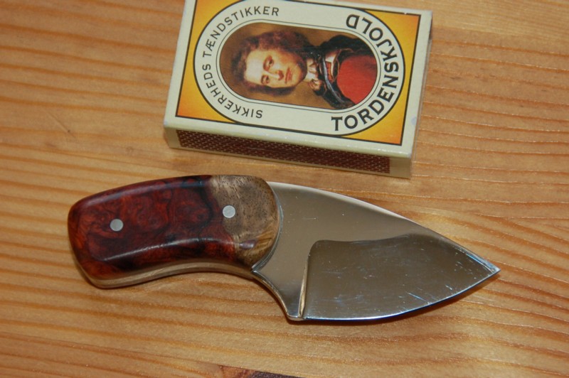

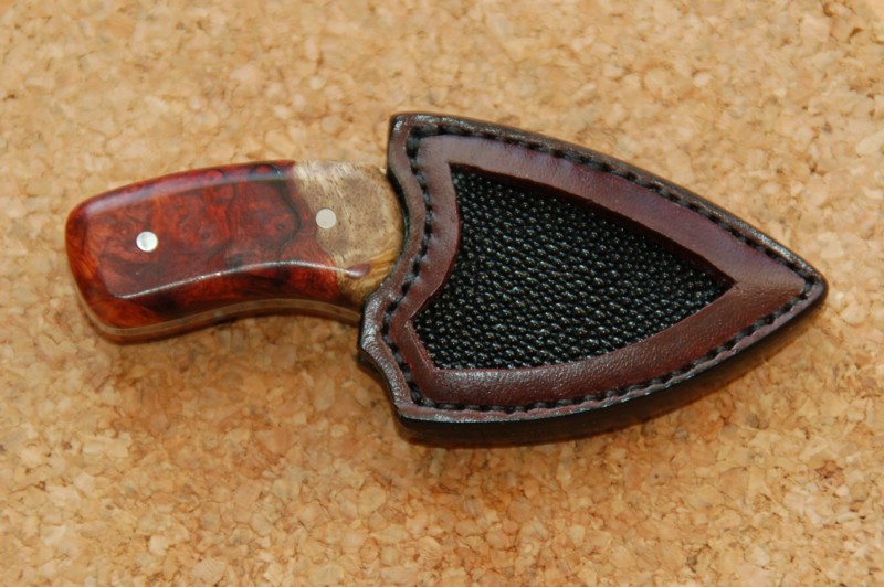

Hi,
ich habe noch zwei Bilder von einem Zweifingerzwerg gefunden. Das Messerchen mißt in der Länge insgesamt 99 mm. Die Klinge habe ich aus 4 mm dickem 1.4110 gemacht, Griffmaterialien sind Amboina, weiße Fiber und V2A-Pins. Für die Scheide habe ich Walkleder mit Spieß und Perlrochenleder vernäht.
Hier die Bilder:
Was meint Ihr zu dem Westentaschen-Bidenhänder? :D

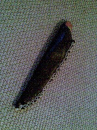

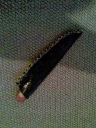

Ich hab auch noch ein kleines selbstgeschmiedetes aus Federstahl. Klingenlänge scharf: 4cm gesamt: ca. 12
Mit der Fingermulde kann man es schön als Dreifingermesser verwenden! Griffschalen aus Pink ivory, Scheide aus Welsleder, hält das Messer zwar nicht fest, aber in der Hosentasche gehts schon!
Die Bilder sind leider ohne "richtige" Digitalkamera nicht der Hit :(

@Polarbaer: Wirklich edel!!! Schmuck und Werkzeug in einem! Danke für´s zeigen
@Teamaster: Passt gut in dieses Thema, nur die Bilder tun meinen Augen etwas weh. Aber für ohne richtige Kamera...

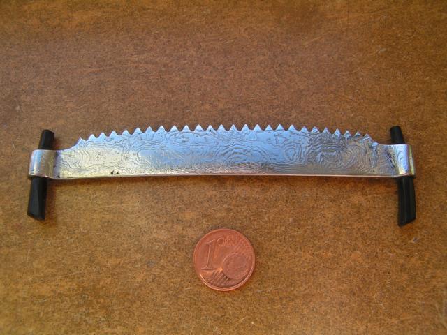

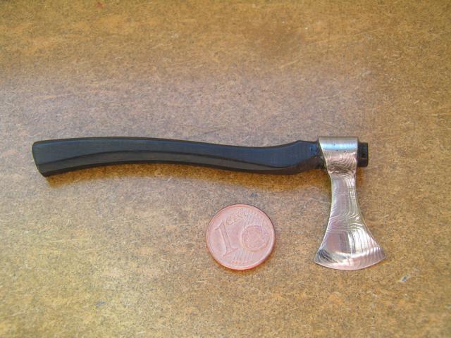

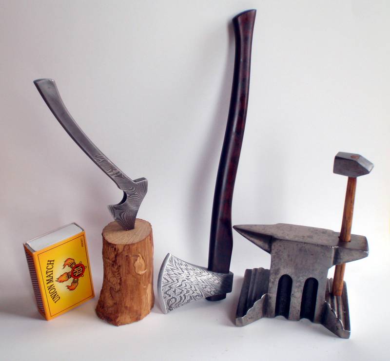

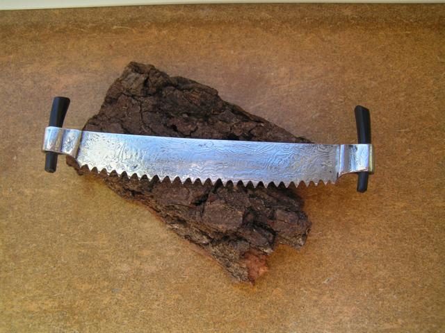

Heute endlich die versprochenen Bilder von mir.
Da es hier um Miniaturen geht habe ich mal kleines Werkzeug für den Holzfäller zu zeigen...
Viel Spaß beim schauen
Gruß Ulli

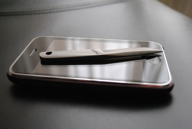

Farid stainless damascus san mai (SG2 core)
Necker Tiny SG2
Powdered Steel core (60RC)
SS Damascus Full one piece design. O.L. 3 1/2 “ (95mm); Blade 1 3/4 “ (50.8mm)
San Mai damascus mini knife by Farid, core steel is SG2.
I believe three of these were made. Beautifully crafted, false top edge. The blade is sharp.
Seen here on an iPhone for scale. Kershaw uses this steel i think.

@Lord Ulli Klasse – so richtig was zum Blockhaus-Bauen (Blockhaus für die Märklin-Modellbahn)! Sehr schön! Der Axtstiel ist liebevoll ausgeformt, alles wirkt wie echtes Werkzeug!
@Hattie Very nice work!!!
