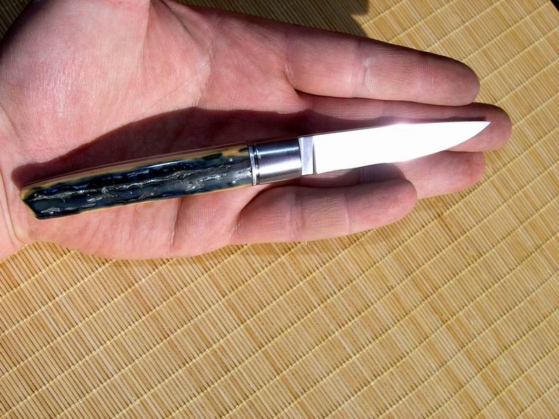

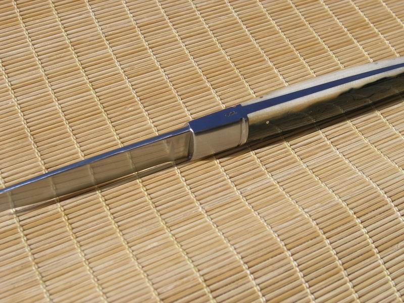

Liebe Messerfreunde,
hier frisch aus der Werkstatt das Zero.
Nach dem Motto: "Mal wieder was altes gemacht"
Halbintegrales feststehendes Taschenmesser
Gesamtlänge: 170mm
Höhe am Ricasso 15mm
Klinge am Rücken (Ricasso) 2,2mm
Klingenlänge 73mm
Ausschliffstärke: 0,35mm
Klinge aus 1.4111 (61 HRC)
Griff Mammutelfenbei blaugrün
Scheide aus Walkleder 1,1mm (kommt noch)

schön schlank, perfekt für die Hosentasche
