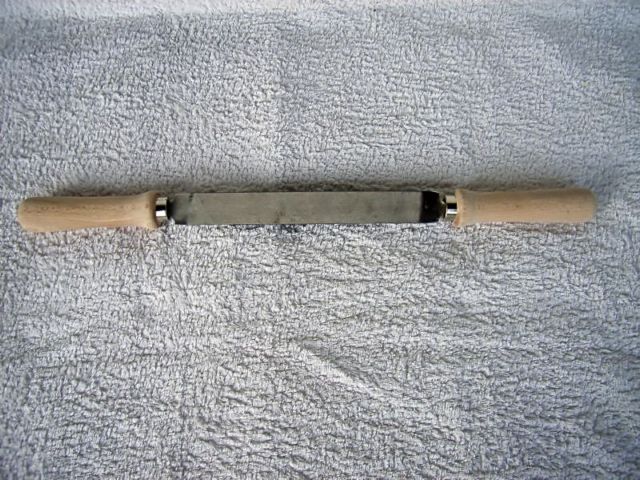

Ich bin momentan auf der Suche nach einer sogenannten Ziehfeile. Das ist eine Feile mit der man ausschließlich beidhändig auf Zug arbeitet. Das Besondere an dieser Feile ist der zweite Griff am Ende der Feile, damit man mit beiden Händen gut greifen kann. Ich dachte mir das diese Feile am besten geeignet ist um eine ordentliche Schneide per Hand anzufeilen. Leider finde ich nichts in diese Richtung. Ich bin mir jedoch sicher, dass es so etwas gibt, da ich schon eine dieser Feilen gesehen, jedoch nicht darauf geachtet habe, von welchem Hersteller sie war. Vielleicht kennt ja jemand von euch einen Hersteller.

Hallo Christopher
Bin beim Stöbern im Forum auf diesen Thread gestossen.
Ich glaube was du suchst sieht so aus.
Gesamtlänge 460mm,nutzbare Feillänge 170mm.
Gruß William

Genau diese Art meinte ich, danke.
Wo genau hast du die denn gefunden?
Sie sieht aber so aus, als ob sie jemand selber hergestellt hat oder täusche ich mich da?
Ich habe mir in der Zwischenzeit auch eine Feile passend unter entsprechender Kühlung zurechtgeflext und einen 2. Griff montiert.
Es lässt sich so länger arbeiten ohne Schmerzen in der Handfläche.

Hi Christoper
Ist das gleiche wie bei dir,die Ziehfeile ist "Marke Eigenbau".
Die Bearbeitung des harten Materials auch mit entsprechender Kühlung war ein Albtraum;)
