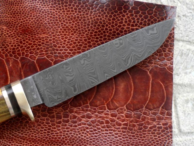

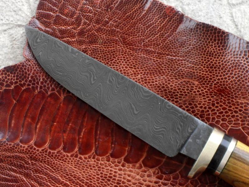

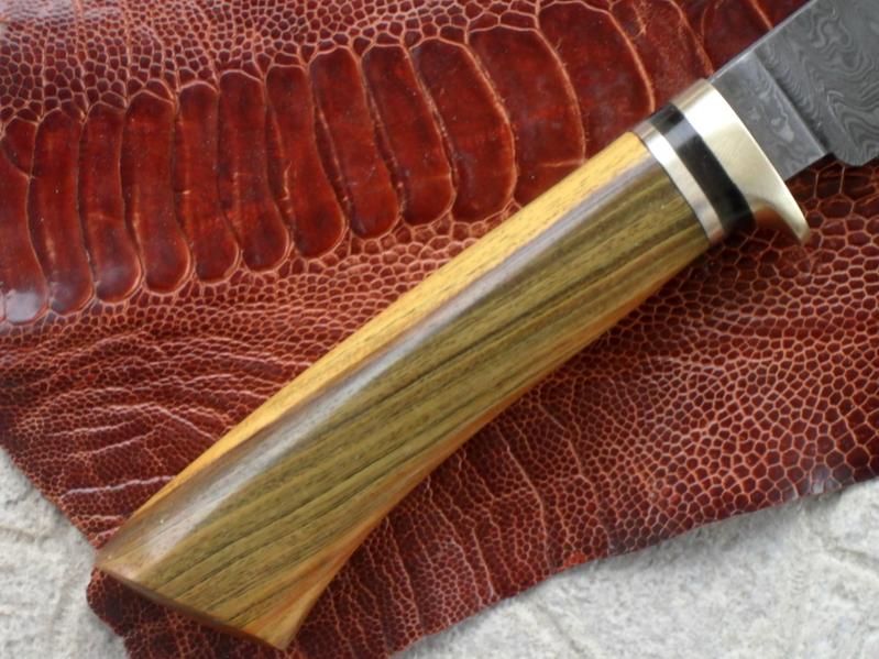

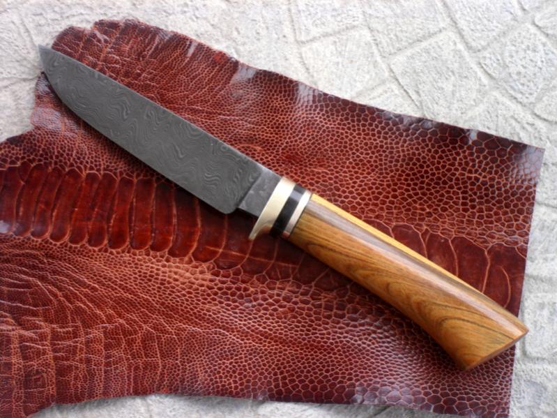

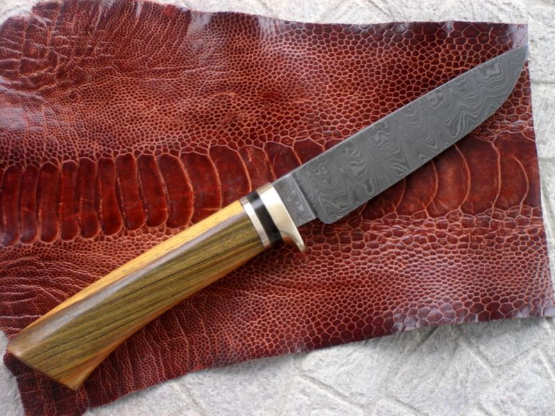

grad ist mein neues Spielzeug fertig geworden, ein für meine Begriffe zierliches Jagdmesser. Für mich ist es aus zwei Gründen etwas Besonderes. Einmal hab ich mich an einem Leiterdamast versucht (Anleitung wies geht kam von Lord Ulli) und zum Zweiten kam mir ein Stück Pockholz in die Griffel, das ich vor Jahren gekauft und dann unbeachtet vor sich hin hab gammeln lassen. Damals war ich begeistert von diesem sauharten und widerstandsfähigen Holz, habs dann aber zugunsten quirliger Wurzelmaserhölzer zurückgestellt und .....vergessen. Grober Fehler! Das Holz raspelt und feilt und poliert sich wie harter Kunststoff, die Späne sind richtig feucht vom natürlichen Öl, und es sieht einfach Klasse aus, find ich. Der Damast besteht aus 2842, Feile, und C 45. Sind so 200 Lagen, ich hab irgendwann die Übersicht verloren. Die Klinge ist 110 mm lang, 24 mm breit, Gesamtlänge ist 225 mm. Der Rest ist Büffelhorn und Messing. Ich hab das Messer noch nicht scharf gemacht, muss warten, bis mir vom Polieren nicht mehr die Hände zittern:lechz:
Wie immer sind Anregungen und Kritik erwünscht.
Schönes Wochenende
