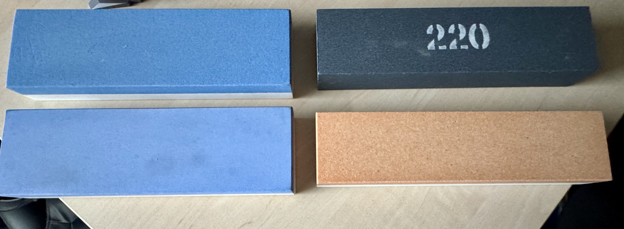

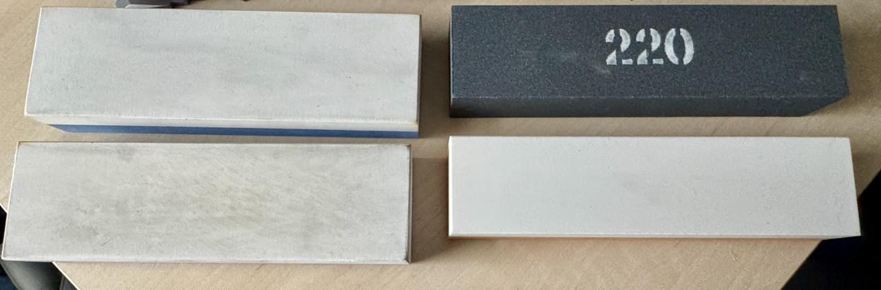

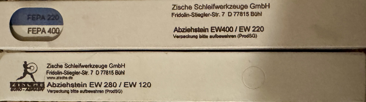

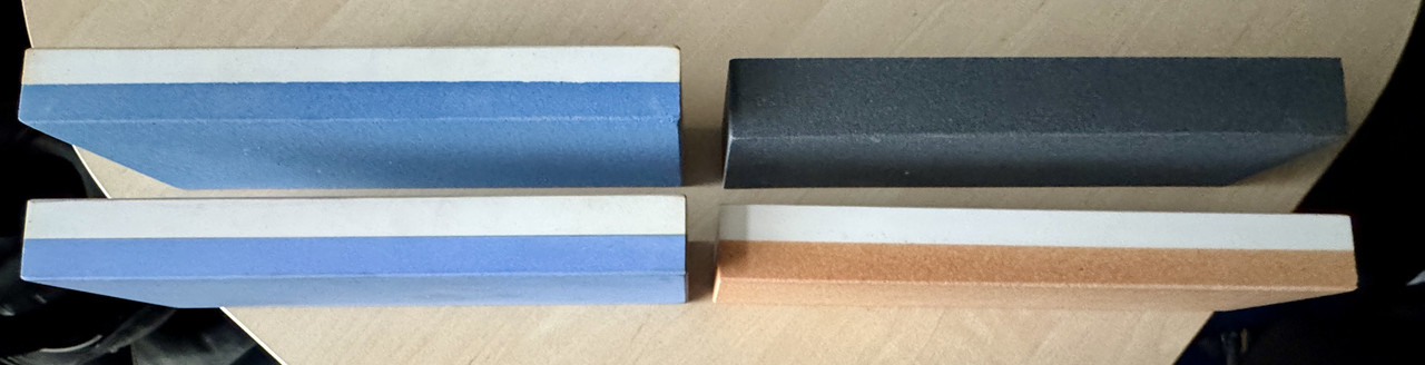

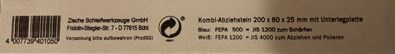

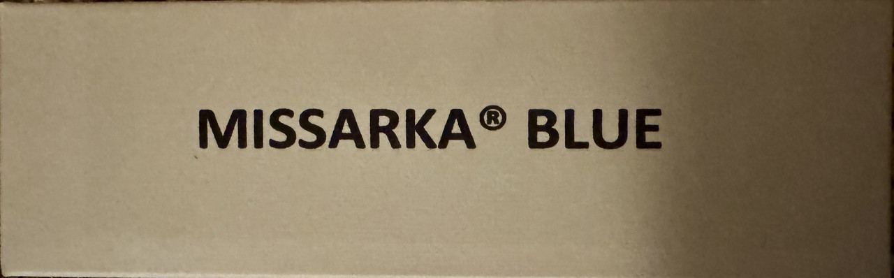

Meine Zisches:
Oben links Kombistein 400 weiß/220 blau meist auf weiß gestartet (~1000er Schliffbild), blau kaum genutzt, Unten links Missarka Blue 1200 weiß, 500 blau meist auf blau entgratet (~1200er Schliffbild), dann auf 1200er (~4000er Schliffbild), finish Lederriemen mit SiC-Paste.
Oben rechts Schruppstein 220 macht üble Riefen trägt aber gut ab, Unten rechts 280 weiß/120 orange Fehlkauf war im Set braucht man nicht
