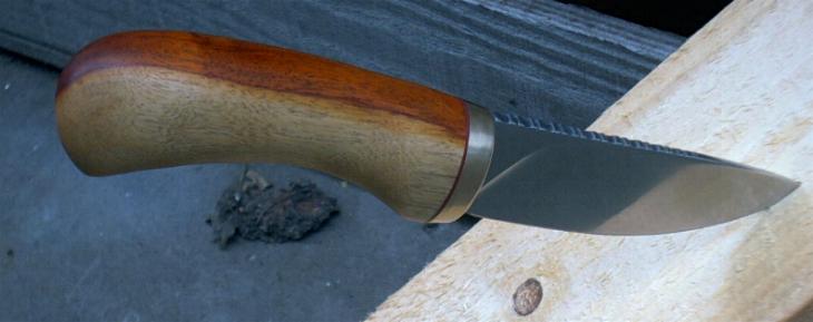

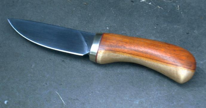

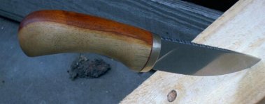

mein neffe hat heute geburtstag u. es war höchste zeit, dass der bengel ein messer bekommen hat. vor allem auch, da die familie an den rand eines naturschutzgebietes gebaut haben, fränkische pampa sozusagen.
klinge ist ca. 8,5/9 cm 52100, handschutz ist bronze u der griff pernambuk.
der kurze ist ein werkzeugfreak, deshalb denk ich, dass ein kohlenstoffstahl nicht unbedingt verkehrt ist. kann er wenigstens gut das schärfen üben. ( außerdem hatte ich die gehärtete klinge grad hier. :rolleyes: )
griff hat ihm gut gepasst, wenn er drauf achtet, kann er es auch noch gut als brotzeitmesser bei seinem traumjob baggerfahrer benutzen.

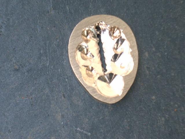

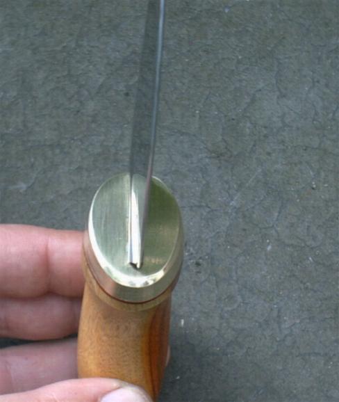

gefällt mir sehr gut, verarbeitung ist auch kein thema. ( vor allem, da ich die gesamte formgebung am bandschleifer gemacht hatte. :) )

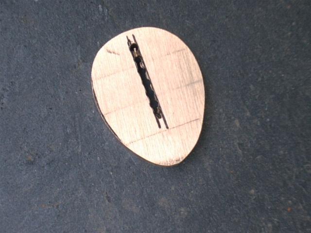

falls es von interesse ist, beim ausfeilen der erllöcher beim handschutz hackt die rundfeile ja ganz gerne mal. kann man umgehen, wenn man das zwischenstück mit der kl. trennscheibe des dremel herausflext.
grüsse ,..
