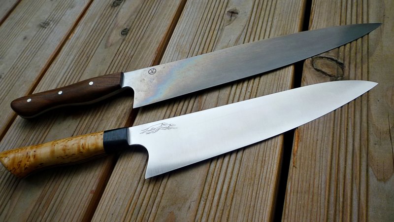

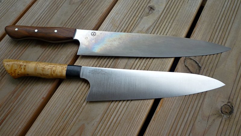

um die Kochmesserecke auch mal wieder ein wenig aus der Versenkung zu heben und zu zeigen, was sich konstruktiv/kreativ in der Kochmesserszene in DE so abspielt, hier die Messer eines etablierten Messermachers und eines begabten Hobbyisten: Zwei Beispiele geometrieoptimierter Kochmesser von Freaks entworfen und/oder/für Freaks gefertigt.
Extrem getapertes großes WH-Koch-und KMS-Forumsmesser, entstanden nach ausgiebigen öffentlichen Diskussionen und Brainstorming aus 1.2562 gefertigt von Jürgen Schanz. Griff aus gut abgelagertem Nussbaum. Grandioses Allzweckkochmesser mit ungemein aufwendiger Geometrie! Sehr effektiver FR im Schubschnitt, zunehmend schneidfähig Richtung Klingenspitze, insgesamt sehr homogener und gut abgestimmter Geometrieverlauf.
Daneben ein Full-Custom-Western-Laser-Gyuto aus Böhler M390 Microclean, dass schneidfähigste Messer, das ich je in der Hand hatte. Griff aus karelischer Maserbirke, schwarzem Horn, Messingliner und schwarzem Fiber! Behutsam zur Spitze hin getapert. Primärschliff leicht ballig auf Null, dann eine geführt angeschiffene Mikrofase von ein paar 1/100tel Facettenbreite!
Beide Messer natürlich dünngeschliffen....die Klinge aus M390 extrem! :haemisch:
Gruß, güNef

M390 extrem dünngeschliffen habe ich zum ersten Mal bei OWL-Knives gesehen. Das buckelt bis 1/3 die Klinge hoch und geht durch fette Möhren als wären die gar nicht vorhanden. :haemisch: Die Russische Messer-Community hat’s wirklich drauf. Dort brennt die Leidenschaft und die Typen dort loten die machbaren Grenzen von PM-Stählen aus.
M390 Microclean, also die letzte und neueste Generation dieses Stahls rostet wirklich ungern ( 20% Chrom ), was die Stahlsorte sehr interessant für Küchenmesser macht. Der eigentliche Hingucker ist der hohe Kohlenstoffanteil! Mit 1,9 Prozent Kohlenstoffanteil ist M390 Microclean bereits eine Besonderheit. Dieser hohe Wert in Kombination mit den beiden Spezialisten für harte Karbide, Vanadium und Wolfram, zeigt, dass wir es mit einem extremen Stahl zu tun haben. Die ersten beiden Generationen des Stahls sind als M390 auf dem Markt, die dritte Generation trägt den Namen M390 Microclean. Der Hauptunterschied liegt in der höheren Reinheit des Pulvers und einer erheblich geringeren Partikelgröße.
C: 1,90 %, Cr: 20,0 %, V: 4,0 %, Mo: 1,0 %, Mn: 0,3 %, Si: 0,7 %, W: 0,6 %
Der Stahl lässt bei 63 HRC noch plastisch verformbare Schneiden (bei zu großen Belastungen) zu. Um das begreifen ein Vergleich:
Ein klassisches Wetzstahlmesser z.B, ein K-Sabatier aus C-Stahl ist nur zwischen 52-54 HRC gehärtet, wird also bei harter Gangart in der Küche nicht ausbrechen, sondern sich nur plastisch verformen. Die Schneide legt sich um und muss zum Aufrichten gewetzt werden. Da der Stahl aber so weich ist, macht es keinen Sinn, eine geführt geschliffene Schneidfase in immer feiner werdender Progression anzuschleifen, da die Standzeit und die Schneidkantenstabilität viel zu gering ist. Das ist vergeudete Zeit.
M390 Microclean hingegen hat eine zigfach längere Standzeit, verträgt eine extrem dünne und feine Schneide und bleibt trotz 63° Härte plastisch verformbar und daher wetzbar. Die Faustregel besagt, ab 60° Härte ist Schluss mit wetzen, da die Schneide dann beschädigt wird. Hier nicht. Das bedeutet du kannst eine perfekte Schneidfacette anschleifen und die bleibt laaange scharf. Wenn sie dann langsam beginnt an Schärfe zu verlieren, dann reicht ein Microfeinzug um die Schärfe wieder zurückzuholen und das geht auch noch laaange bis zum nächsten Grundschliff. In Kürze steht mit einer 270er Klinge ein echter Härtetest in der Profiküche an, 600 Mahlzeiten pro Tag und keine Zeit für besondere Sorgfalt. :haemisch:
Auf Wunsch härten die bei Owl-Knife auch auf 65 HRC, was das Verhalten der Plastizität wieder einschränkt, aber die Standzeit noch mal nach oben schraubt. Standzeit und Schneidkantenstabilität durch geführte Schleifsysteme an PM-Stählen ist anscheinend das Steckenpferd russischer Messerfreaks die an Seilschnittwettbewerben teilnehmen.
M390 ist schwierig zu bearbeiten und verbraucht jede Menge +36 Cubitron-Bänder, dass kommt auf den Stahlpreis nochmal drauf. :eek:

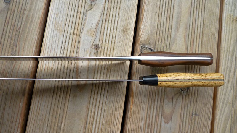

Die fertig geschliffene Klinge wiegt 94g, Der Rücken ist von 2,2 auf 0,6mm getapert und läuft bis zur Spitze immer feiner aus. 1cm über der Schneide sind hinten 1,0 und vorne raus 0,6mm und direkt über der Mikrofase liegen 0,05mm über der Wate an. Mein dünnstes Messer.

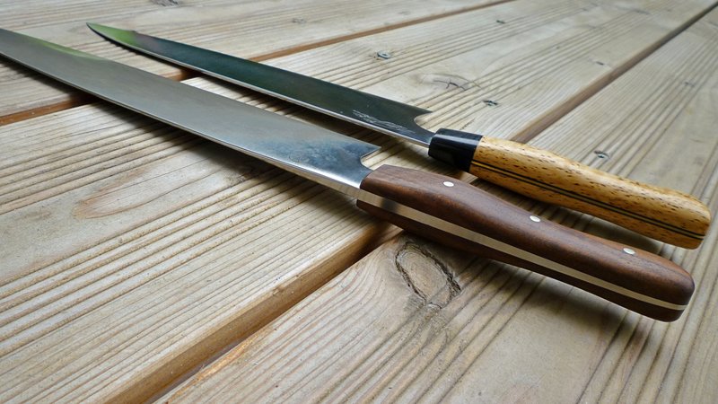

Das Messer selbst ist nicht von OWL-Knives sondern hat ein begabter und leidenschaftlich an Kochmessern interessierte Hobbymessermacher für mich angefertigt! ;)
