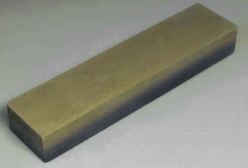

Ich ziehe meine GBBs meinen BBBs (meistens auf der Rückseite Natur verwachsener GBB/BBB Kombisteine) immer vor.
Also von diesen Kombisteinen habe ich noch nie gehört. In den meisten Fällen ist die schwarze Unterseite bei den GBBs Schiefer, welcher unter den GBB geklebt wird, damit die nicht so leicht zerbrechen.
Manchmal gibts auch Kombisteine wie BB/ Softarkansas um nen groben und nen feinen Stein zu haben. Aber GBB/BBB Kombi hab ich nie von gehört, auch dass GBBs und BBBs von Natur verwachsen vorkommen ist mir neu (aber man lernt nie aus).
@Sledge Homer: GBB und BBB sind zwei aufeinander folgende Steinschichten siehe hier:
In den guten alten Tagen wurden GBB'´s statt mit Schiefer mit BBB/bzw. Rouge de Salm verklebt..... (RdS)...
RdS ist ein BBB mit mehr Schärfkristallen, aber nicht so viele wie manche GBB`s.
Oder es wurden eben die Naturverwachsenen verkauft, gibt es immer noch! Bei eigentlich allen Händlern....
die auch GBB`s führen, halt nochmal teurer.

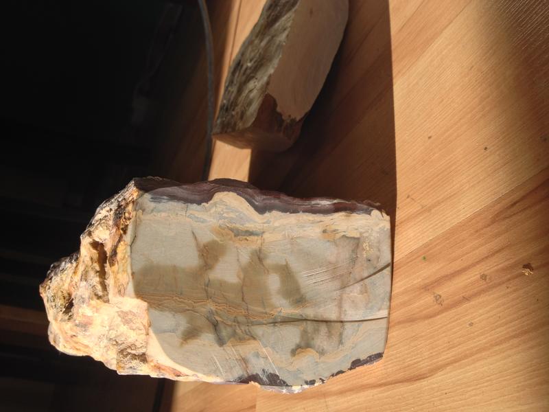

Hier mein Beispiel für einen seltenen "Naturverwachsenen" aus den 70er Jahren.
