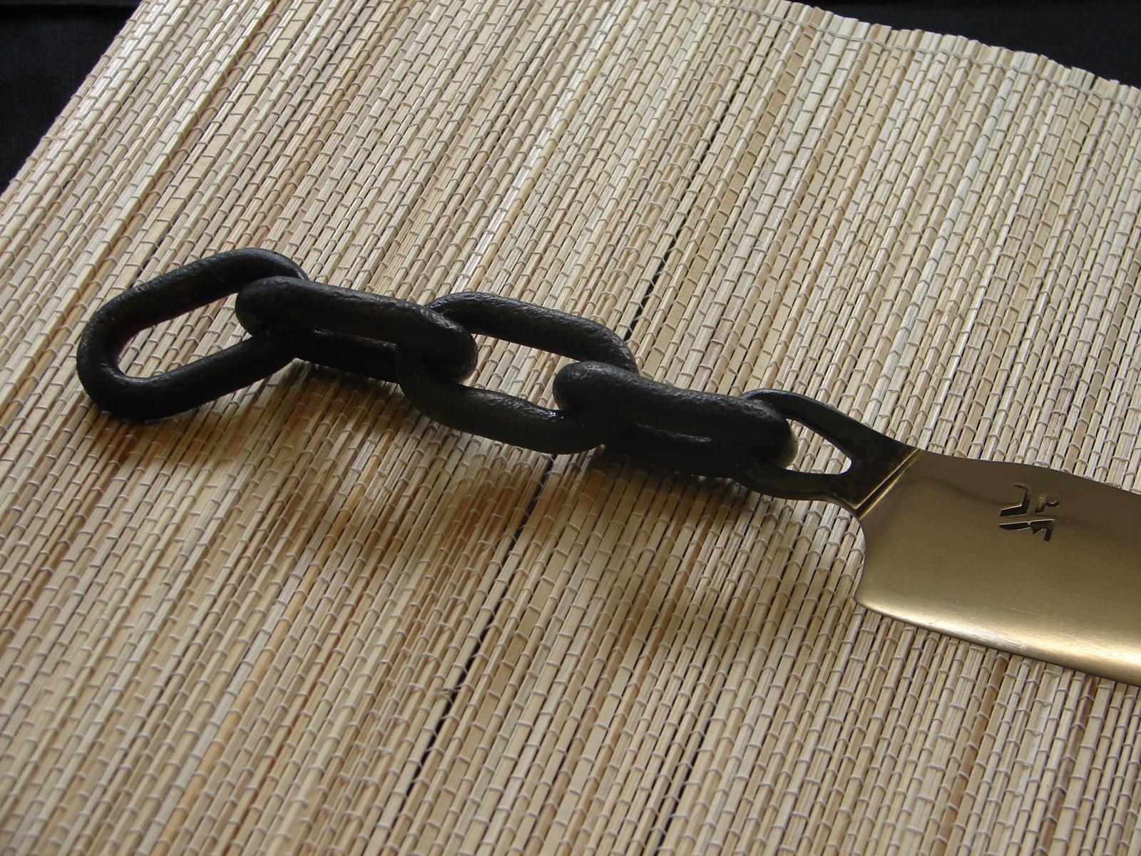

In dem Zusammenhang stell ich hier gleich noch was Älteres rein.
Hier ging es um ein Hochzeitsgeschenk.
Das Messer war für mich die Versuchsstudie (und ist noch zu haben ;-) ) für die eigentliche Arbeit, die dann
mit Damastklinge ausgeführt wurde.
Die Kette ist im Zusammenhang mit der Hochzeit natürlich mit einem Augenzwinkern zu
verstehen :)

Hallo Marti,
danke ;-)
Und ja die Glieder sind Wig-verschweist.
War auch kein Problem, schwieriger wars die alte Kette einigermaßen sauber zu bekommen...
