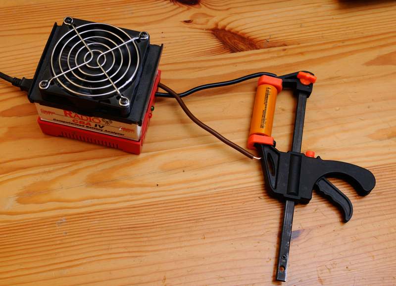

Allgemeine Testbedingungen
Vor längerer Zeit bin ich auf den akutellen CBA IV umgestiegen, dieser hat erfreulicher Weise keinen Messfehler im Vergleich zu dem CBA II.
Das hat nun zur Folge, dass die Ergebnisse von dem CBA IV nicht mit den Ergebnissen des CBA II vergleichen lassen.
Neuer CBA=neue Diagramme.
Die anderen Bedingung sind gleich geblieben, geladen werden die Akku nach wie vor mit einem XXC-Lader, welcher die Akkus auf konstante 4,22V lädt.
Entladen werden die Akkus nun mit einem CBA IV von der Firma West Mountain Radio.
Hier die Spezifikationen (Hersteller Angaben):
-maximale kontinuierliche Last: 40A/48V/100 Watt
-Genauigkeit bei 0-3A: +- 10mA
-Genauigkeit bei 3-40A: +- 45mA
-Genauigkeit bei 0-5V: +-0,005V
-Genauigkeit bei 5-15V: 0,01V
-Genauigkeit bei 10-60V: 0,05V (Achtung maximale Betriebsspannung 55V!)
Der Maximale Entladestrom beträgt 40A
Meine verwendete Klemme besteht aus einem massiven Kupferkabel mit eine Kabelquerschnitt von etwa 3mm²
Die PowerPole-Steckverbindung neige das Messergebnis zu verfälschen, aufgrund von einem schlechten Kontakt, da verschiedene Lösungsansätze nichts gebracht haben, habe ich mich dazu entschieden, die Steckverbindung wegrationalisieren.
Damit gehen die Kupferkabel sofort in die Platine von dem CBA, was einen geringen Leitungswiderstand nach sich zieht, der Spannungsabfall von dem Pol des Akkus bis zum Eingang im CBA beträgt bei 10A lediglich 8mV.
Dieser Wert bildet eine gute Grundlage für eine genaue Messung.
