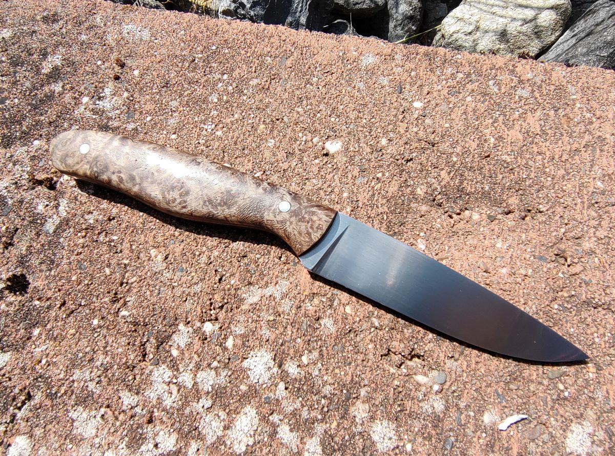

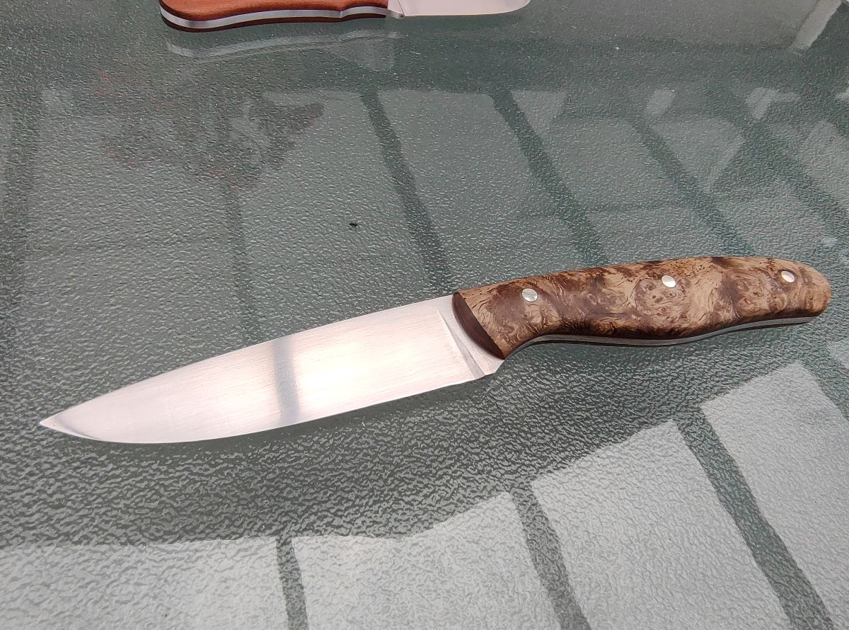

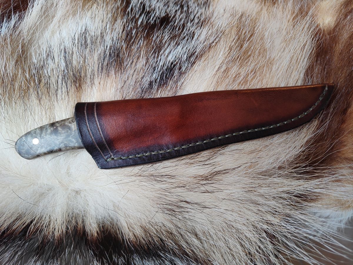

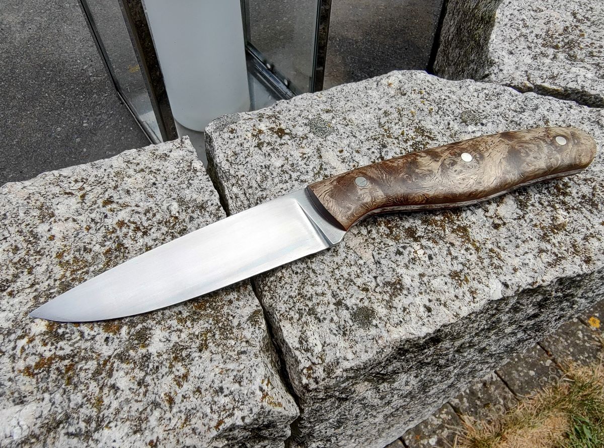

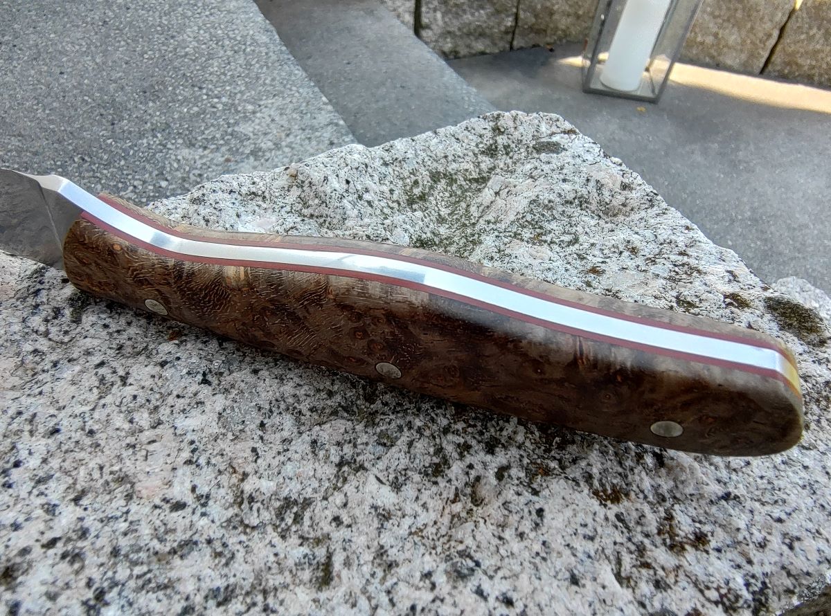

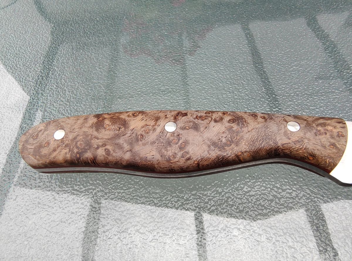

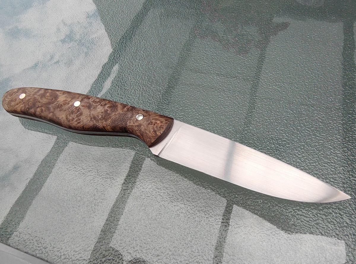

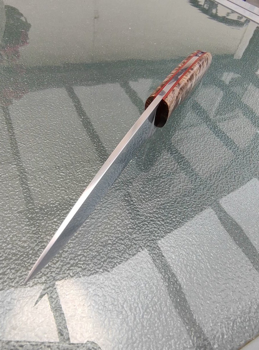

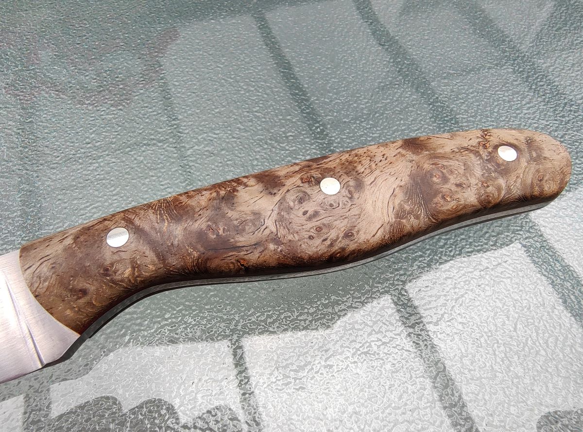

Das erste Messer ist ein Jagd-/Vespermesser. Die Klingenform habe ich erst kürzlich bei einem 1.2419.05 Messer vorgestellt. Für das aktuelle Messer habe ich stabilisierte Buckeye Burl Griffschalen verwendet, die mir ausgesprochen gut gefallen. Die Verarbeitung ist völlig unproblematisch, allerdings ist es wichtig einen Staubschutz zu tragen, da die Staubentwicklung beim Bearbeiten sehr groß ist.
Die Daten:
Gesamtlänge: 21 cm
Klingenlänge: 95 mm (scharf)
Klingenhöhe: max. 24 mm
Klingenstärke: max. 2,9 mm
Schneidenstärke: 0,30 mm odW
Stahl: 1.2695 65° HRc
Griff: stabilisiertes Buckeye Burl mit 0,8 mm rotem Vulcanfiber unterlegt und mit 3 x 4 mm Neusilberpins befestigt
Griffstärke: max. 16 mm
Gewicht: 111 g

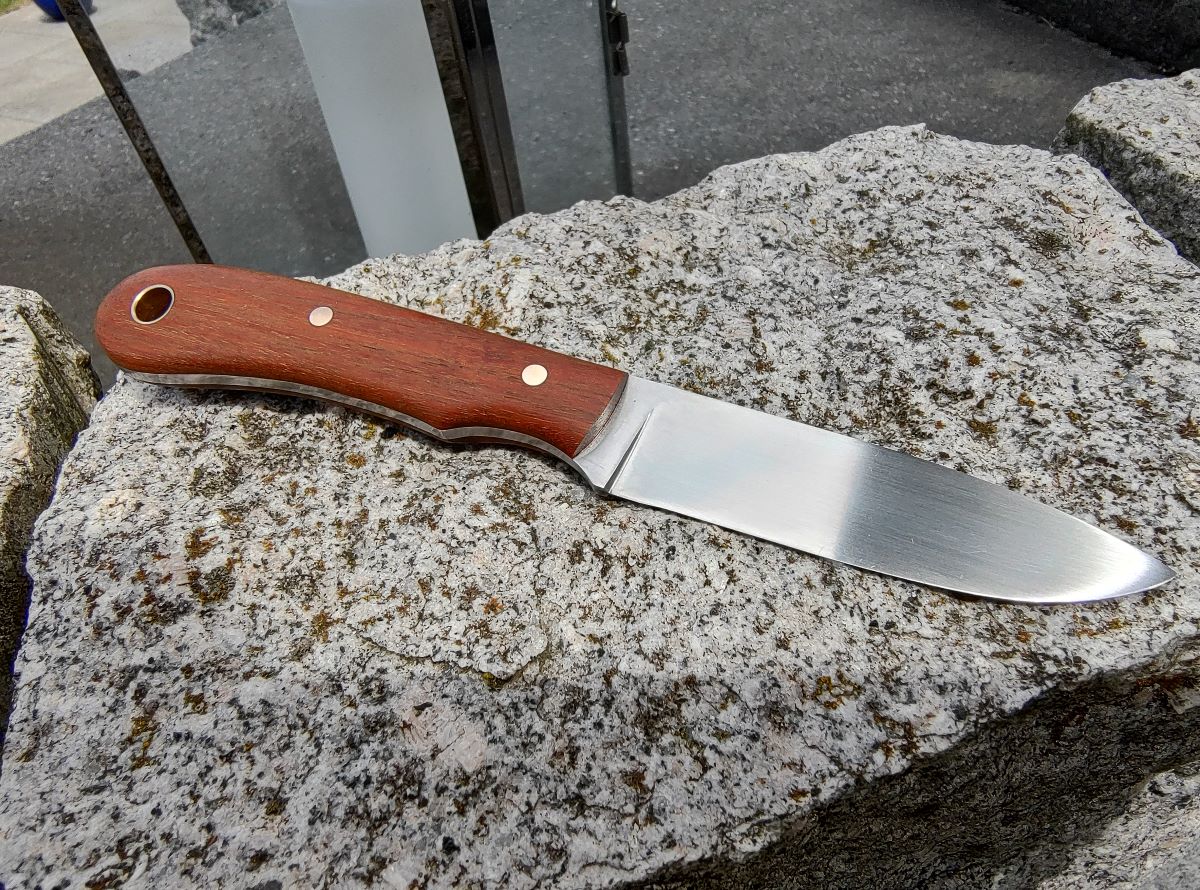

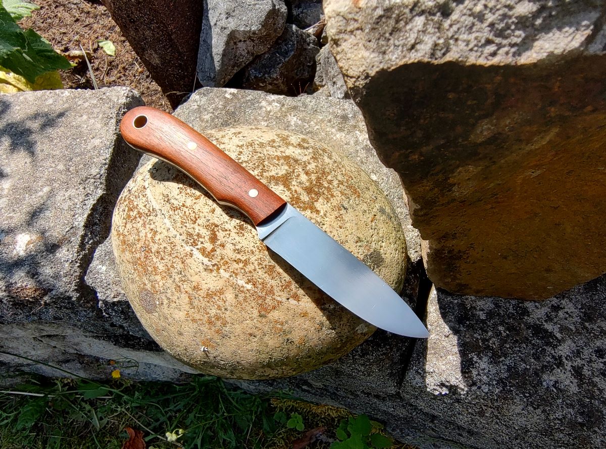

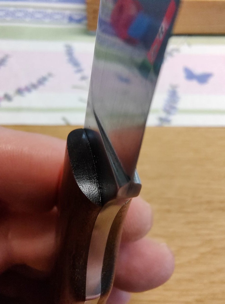

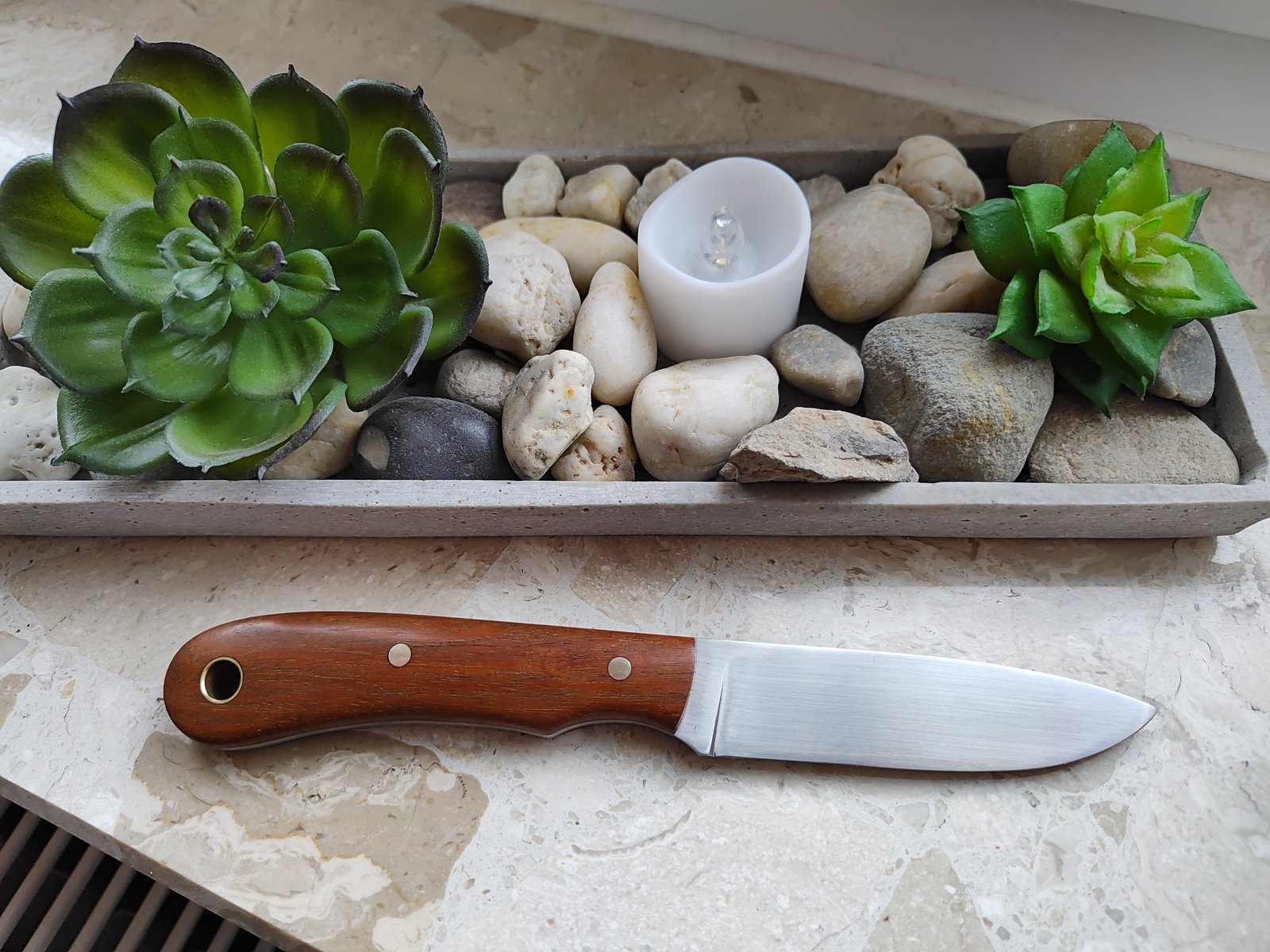

Das zweite Messer ist ein kleines, schlichtes und stabiles EDC. Mein Ziel war, einen unempfindlichen und vielseitigen User zu bauen. Die Griffschalen sind aus Ipè Holz, das hart und sehr widerstandsfähig ist. Dieses Holz ist sehr interessant, es hat mineralische, gelbe Einschlüsse, die nach dem Schleifen sehr schön zur Geltung kommen. Ich habe leider den Fehler gemacht das Holz einzuölen, das hat die dezente gelbe Färbung dunkel gemacht. Na ja, das Holz gefällt mir trotzdem ganz gut.
Die Daten:
Gesamtlänge: 17,9 cm
Klingenlänge: 80 mm (scharf)
Klingenhöhe: max. 20 mm
Griff: Ipè Holz mit 2 x 4 mm Messingpins und 1 x 8 mm Messinghülse befestigt
Griffstärke: max. 14 mm
Gewicht: 82 g

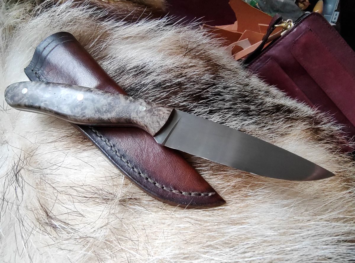

Das Jagd-/Vespermesser gibt es nun mit drei unterschiedlichen Stählen, 1.2419.05, 1.2695 und Tenasteel (ähnlich schnitthaltig wie D2 aber deutlich zäher und feinkörniger). Das Tenasteel Messer habe ich gerade in Bearbeitung, das werde ich auch noch vorstellen. Das Kleine gefällt mir auch sehr, da ich kleine, vielseitige (Stahl, Klingengeonmetrie und Handlage) Messer mit schlichter Erscheinung mag.
