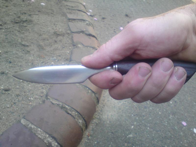

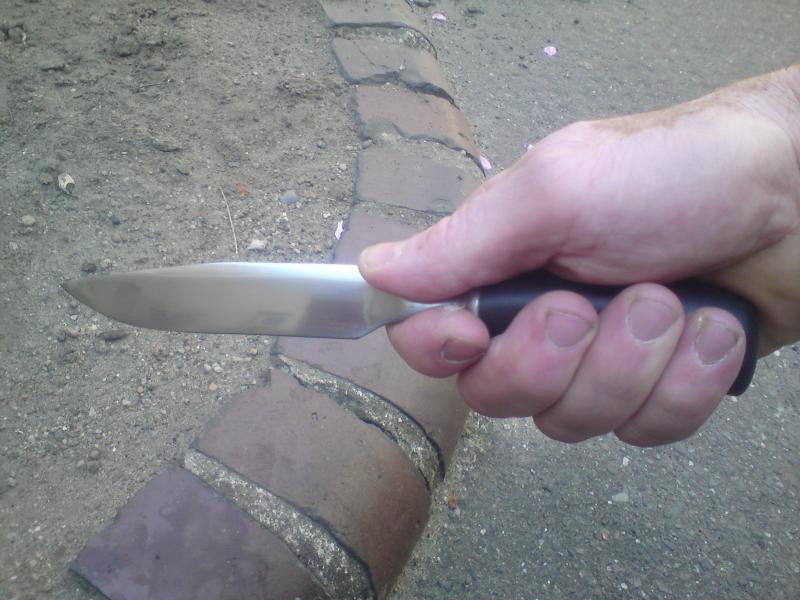

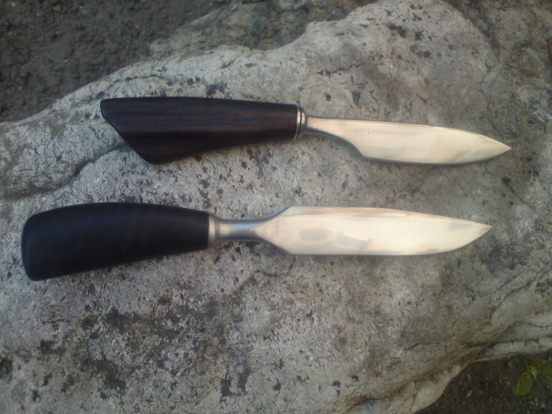

Da ich hier relativ wenig zeige dacht ich mir ....es wird mal wieder Zeit....
Beide Messerchen sind aus alten Stechbeiteln gemacht , die sonst in die Tonne gewandert wären.Damals als unsere Gartensiedlung platt gemacht wurde und viele Nachbarn ankamen..."Nimm mit was du gebrauchen kannst." konnte ich die nicht einfach liegen lassen.
Nummer 1 ist vor ca 2 Jahren entstanden,hat eine Länge von 21 cm und gehört seit dem zu meinen Lieblingen.Obwohl die Form etwas seltsam ausschaut liegt es wunderbar in der Hand.
Nummer 2 hab ich letzte Woche gebastelt,hat 22cm Länge und muss sich erst noch beweisen...mit dem zähen Steak beim Mexikaner hatte es schon mal keine Probleme :hehe:
Fragt mich bitte nicht nach dem Griffholz,es ist bei Beiden das Selbe nur das ich es bei dem Neuen quer zur Faser verbaut habe.Mal schauen wie das hält.
Gruß Ralf
Fotos sind wie immer nur mit dem Handy gemacht worden.

Hi Ralf,
also ich find's klasse. Mir persönlich liegt jetz die Form des unteren wesentlich mehr, als die obere, aber das heißt ja nix. Das zweite is ein bisserl wie eine moderner, eleganter Nicker. :super:
Vielleicht magst Du bisserl was erzählen, wie Du die Beitel bearbeitbar gemacht hast? Musstest Du die weichglühen?
Ralf
Die Klingenform ist echt gelungen. Ich find beide sehr hüsch mit einer leichten Präferenz zum 2ten hin.

Ich hab die Beitel weichgeglüht ...da waren soooo viele Macken drinn....das ging nicht anders.
Neues Härten ist wesentlich angenehmer als die ganze Zeit auf gehärteten Stahl zu schleifen.(Das hab ich vor Jahren zum testen einmal ausprobiert.....nie WIEDER)
