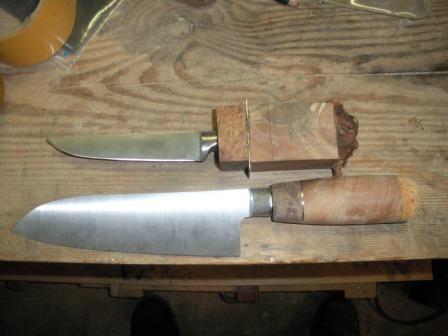

Hallo ihr Messerforumiten,

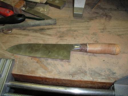

wollte mal eine Bildergeschichte zum Bau zweier Küchenmesser hier einstellen.

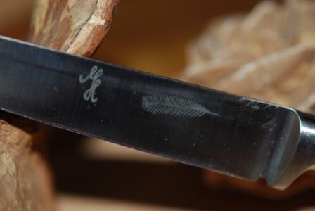

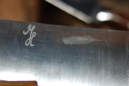

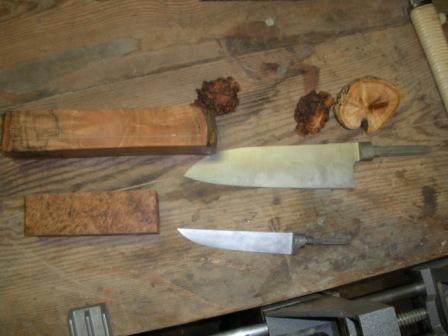

Die gesenkgeschmiedeten Klingen der Firma Weber Knives sind aus rostfreiem Stahl und wurden von mir nur noch fertig geschliffen, sprich Ränder geglättet und der Klinge eine Mattierung verpasst. Auch die Ätzung der Klinge stammt von mir.
Der Griff besteht aus stabilisierter Walnußmaser, einer Neusilberlage, Apfelholz sowie am Griffende eine Wurzelknolle (Zwetschge aus dem eigenen Garten).
Auf dem ersten Foto sieht man die Klingen sowie die Materialien für die Griffe.

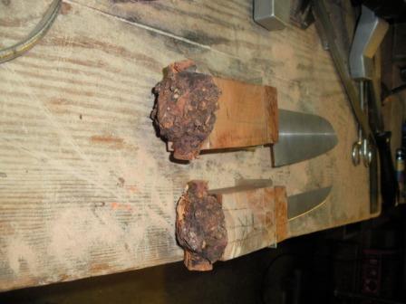

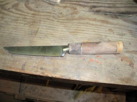

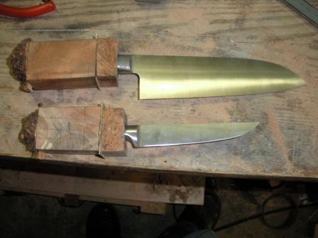

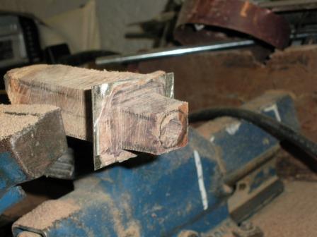

Das zweite und dritte Foto zeigt die Griffe im Rohzustand, sprich die Materialien grob zugeschnitten und verklebt.

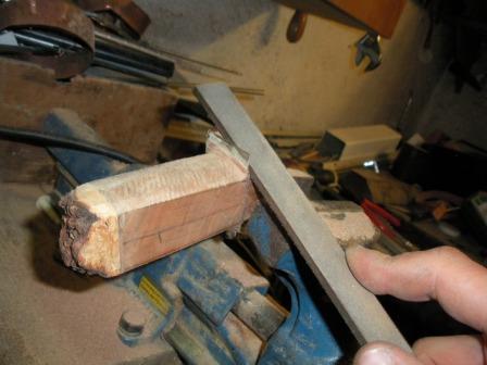

Die Bilder vier bis sechs zeigen die Bearbeitung des Griffes für das große Küchenmesser vom Zuraspeln über das Einkleben der Klinge und den Feinschliff des Griffes.
Sieben und Acht zeigen die gleichen Bearbeitungsschritte nur für den kleinen Bruder.
Bin gespannt und freue mich über Kommentare und (konstruktive) Kritik! :)

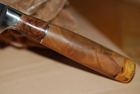

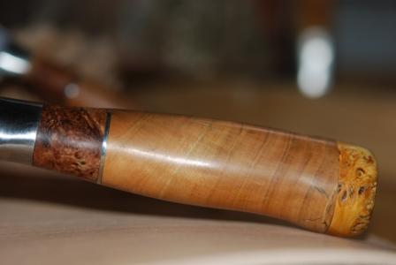

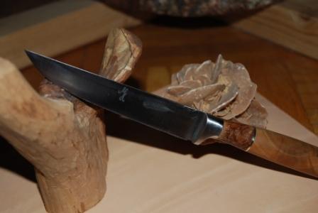

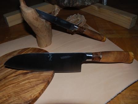

Hier folgen nun noch die Bilder der fertigen Messer, damit ihr nicht nur den Rohzustand kennt. :)
Die Klingen wurden von mir mit einem Ätzstift und einer Anleitung aus diesem Forum gemacht!
Gruß Landschafter

einfach Wahnsinn, besonders gut gefällt mir die Maserung des Holzes und die Ätzung der Feder auf der Klinge:super::super::super:
Uli
@all: Danke, mir gefällt die Ätzung auch gut, bin vor allem happy dass es auf Anhieb so gut geworden ist, auch wenn ich mir die Ätzung eigentlich dunkler vorgestellt habe. Hoffe sie hält dementsprechend lange. :irre:
Andererseits passt die helle Ätzung ganz gut zur Klinge finde ich.
Hallo
das sind edle Messer geworder , klasse Griffe.
weiter so!!
Gruß Norbert
zwei sehr schöne Messer. Und wunderbare Hölzer hast Du da zusammen gestellt.
Passt! :super:
Gerd
Hi,
sauber gemachte Messer, die Griffe gefallen mir aber entgegen meinen Vorschreibern nicht, weniger ist oft mehr, finde ich. Ich möchte aber betonen, dass dies mein persönlicher, subjektiver Eindruck und keinesfalls negativ gemeint ist.
Ich hätte gern die Fähigkeiten so etwas auch nur im Ansatz herstellen zu können... also weiter so und immer her mit den Bildern :super:
Greez
Wischi
@wischi: Versteh deine Meinung sehr gut, ist nicht jedermanns Geschmack soviele verschiedene Hölzer an einem Messer! Ich muss zugeben ich war etwas überrascht, dass die Wurzelknolle so hell ist.
Dunkler hätte sie mir noch besser gefallen. :cool:
Ich schliesse mich Wischi's Meinung da an. Weniger am Griff ist meistens mehr....Wie gesagt: Meistens!.....An sonsten sind das klasse Messer die Du Dir da gefertigt hast. Interessante Schmiedemarke! ;)
Dizzy
