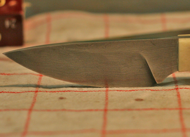

Hier sind noch zwei von mir geschmiedete Jagdmesser zu sehen.
Das erste ist insgesamt 200mm lang. Die Klinge ist aus Damast den ich zu gleichen Teilen aus 1.2842 und Ck 75 auf 350 Lagen geschmiedet habe. Sie hat eine Länge von 97mm, eine Stärke von 4,2mm und ist 31mm breit. Gehärtet und angelassen habe ich sie selbst und die Härte beträgt noch etwa 60Hrc, der Anschliff ist flach ausgeführt und die Schneidfase hat etwa 25-30°. Hier nochmal vielen Dank an Enzo der mich das richtigen Schleifen lehrt!!!
Das Parierstück ist aus Bronze und der Griff ist aus Ambuina, den habe ich in Schaftol Premium Gold getränkt.

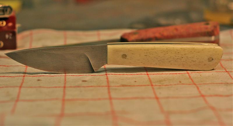

Das zweite Messer ist "mein kleiner Jäger"
Den habe ich aus 1.2824 und ck 75 mit 500 Lagen geschmiedet. Die Lagen sind verschmiedet, daher die harfeine Zeichnung des Damast´.
Die Klinge ist etwa 90mm Lang, 27mm breit und 4mm Stark an der dicksten Stelle. Die Beschalung ist aus Giraffenknochen mit Mosaikpins.
Politur und schärfen stehen noch aus.
Ich hoffe euch gefallen die beiden!!
Grüße Maik

Moin Maik!
Also, bei dem ersten ist der Damast sehr schön, bei dem zweiten gefällt mir die feine Struktur noch besser! Sowas sieht man sonst nur selten. So etwa stelle ich mir Raffinierstahl vor. Dazu die leichte Welle in der Klinge. Einfach toll!
Das zweite ist mein Favorit. Sieht enorm handlich aus.
Beim ersten wirkt der Handschutz noch erwas eckig :)
Gruß, Lutz
auch bei mir ist das Zweite der Favorit. Kleiner Minuspunkt gibts für die Mosaikpins,aber das ist ja wie schon mehrfach erwähnt Geschmackssache.
Dizzy

Aber dennoch habe ich die Anmerkung von "Messerboll" als gut gemeinte Kritik aufgefasst. Mitlerweile sehen meine Messer auch etwas anders aus. Manchmal tut es einem ganz gut mal einen "Nasenstüber" zu bekommen.

Hallo Maik,
mein klarer Favorit ist die Nummer zwei. Ein schöner, "feiner" Damast! Das Griffmaterial und die dezenten kleinen Mosaikpins passen prima dazu.
Gruß Klaus
