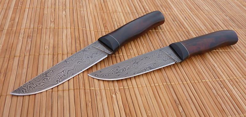

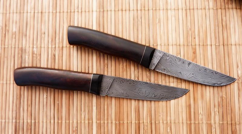

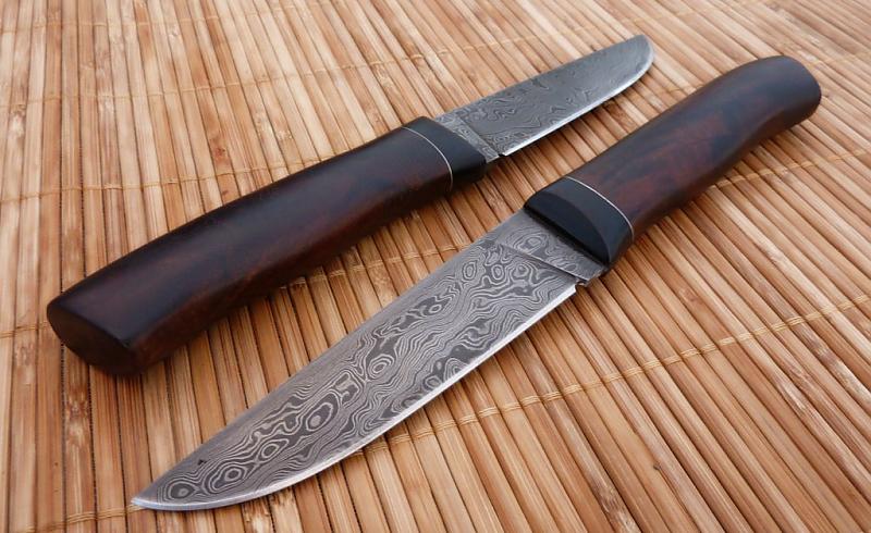

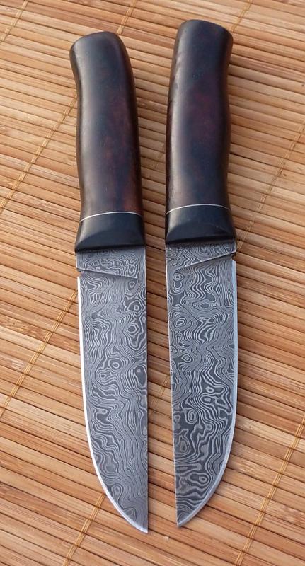

Endlich finde ich mal wieder etwas Zeit und will Euch meine neuen Werke nicht vorenthalten.
Im Kundenauftrag sind diese zwei Damast-Steakmesser entstanden.
  • Den Damast habe ich aus 60N20 und 1.2842 geschmiedet
  • ca. 200 Lagen
  • Gehärtet auf 62 HRC
  • Klingenlängen knapp unter 12cm
  • Schliffwinkel 25° (Gesamtwinkel)
  • Nussbaum-Wurzelholz selbst gesägt
  • Zwischenlage aus Reinnickel
  • Zwinge aus Ebenholz

Danke für die positiven Rückmeldungen. Ich muss gestehen... am liebsten hätte ich die beiden für mich behalten ;)
@Dr.Bob
Ob die 0,1mm dünne Nickelschicht etwas ausmacht... das darf jeder für sich selbst entscheiden.
Ich hantiere dauernd mit Nickel beim Griffbau (und in den Stählen ist auch oft Nickel beim Damast) Bisher hatte ich keinerlei Probleme.
@Dontes1
Der Griff ist geschliffen und gefinished bis K600. Anschließend habe ich ihn ca. 2 Wochen mit einer ungiftigen und natürlichen Hartölmischung behandelt. Wenn das Holz kein Öl mehr aufnimmt funktioniert es fast wie eine Politur (wenn man es richtig macht)
Das ist z.B. einer der kleinen Kniffe, die ich in meinen Schmiedekursen ausführlicher erkläre.
@Klausevert
Gabeln sind in Planung, dann aber aus rostfreiem Damast oder Damasteel (sonst schmeckt alles so nach Eisen ;))
