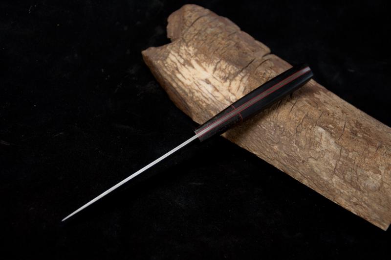

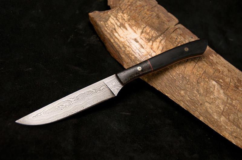

Hallo liebe Messerfreunde,
diese zwei "Schätzchen" habe ich für einen lieben Freund von mir geschmiedet.
Ich hoffe sie gefallen Euch, und ich würde mich sehr über Lob und Kritik freuen...
P.S. Bevor ich die Messer an Tom verschickte, hatte ich neue und schönere Fotos gemacht...
Klingen aus handgeschmiedeten Damast
-Stähle:60N20 + 1.2842
-Griffe: stabilisieter Mammutknochen + Ebenholz + Vulkanfieber
-verklebt und verstiftet mit Mosaikpins
-natürlich geschliffen auf Rasierschärfe
