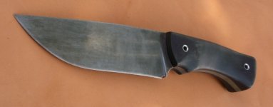

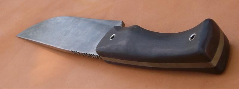

So, komm heute doch noch dazu, was einzustellen.
Heute gibt´s zwei große Brüder, die fasst die gleichen Maße haben, aber dennoch verschieden sind.

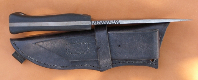

Zum Schwarzen Klopfer (mein eigener :hehe: ):
Ich hatte es schon ausgiebig an Ostern im Einsatz (Südtoskana ;-)). daher die etwas abgenutzte Brünierung. War echt überrascht, dass keine Ausbrüche o.Ä. festzustellen waren, obwohl ich es echt belastet habe- Richtig hartes Holz gehackt und geschabt, gehebelt, Dosen geöffnet...
Stahl is 1.2552, selektiv gehärtet, 5mm, balliger Schliff, leichtes Recurve und wilde Daumenriffelung.
Griff ist Ebenholz, geölt und gewachst, V2A Hülsen.
An der Scheide habe ich eine Schlaufe angebracht, die man mit Klettverschluss öffnen kann, um es vom Gürtel abzunehmen.
Maße:
GL: 273mm
GrL: 119mm
KL: 150mm
KB: 40mm

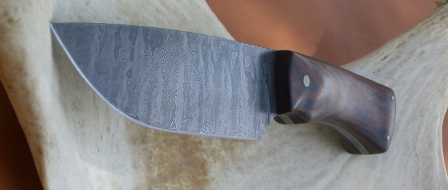

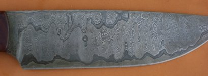

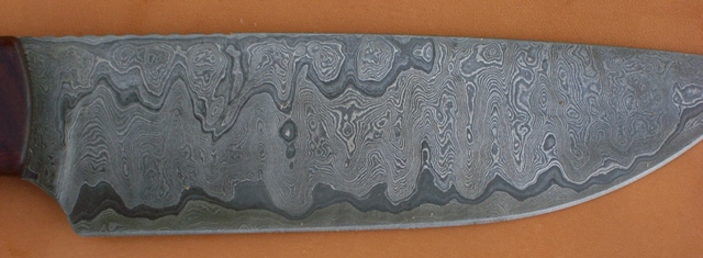

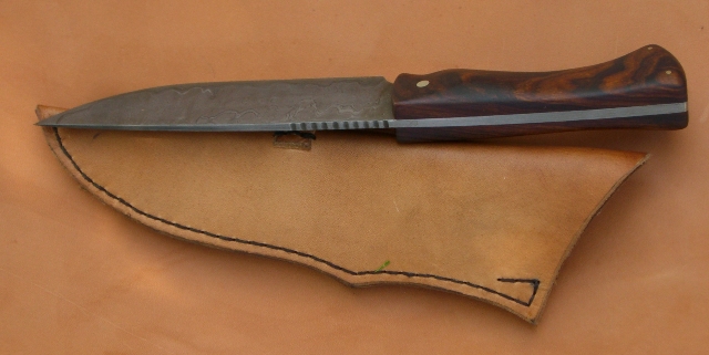

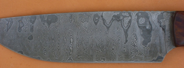

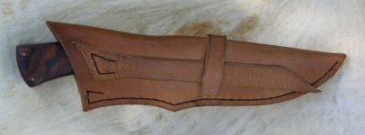

Hier das andere:
Damast 3,5mm, aus C45 und 1.2842, nach vorn verjüngt, ca. 300Lagen, ebenfalls mit Daumenriffelung, leicht ballig, zu Schneide hin.
Griff ist diesmal Wüsteneisenholz mit Neusilberpins.

Hallo Markus! Stellvertretend für alle Messer, die Du uns in den letzten Tagen vorgestellt hast, poste ich mal hier:
Sehr schöne Arbeiten! Ansprechend schlichtes und funktionales Design sowie gute Materialwahl. Respekt und weiter so!
Dem möchte ich mich vorbehaltslos anschließen! Großes Kino, wie ich finde und soweit ich nach den Bildern beurteilen kann! :super:
Von den beiden Kloppern gefällt mir der schwarze besser:
[...] Stahl is 1.2552, selektiv gehärtet, 5mm, balliger Schliff, leichtes Recurve und wilde Daumenriffelung. Griff ist Ebenholz, geölt und gewachst, V2A Hülsen.
Da passt alles, meine ich. Sehr schön!

An sich ne tolle Sache. Warum hast du nicht so einen Metallknopf genommen, an dem das Gegenstück mit Langloch eingehängt wird (weiß nicht, wie die Dinger heißen ;))? Vom Gebrauchswert wahrscheinlich egal, aber vielleicht stilvoller.
Das zweite Messer gefällt mir auch sehr gut. Aber ich steh nicht so sehr auf Damast.

Ich dachte, dass das Damastmesser den größeren Zuspruch bekommt.

Du hast recht, wollte ich am Anfang auch erst machen. Aber ich zweifelte, ob sich die Schraube nicht unangenehm an der Hüfte abdrückt... Die Methode mit dem Klettverschluss funktioniert zwar, bin damit aber nicht so sehr zufrieden - aber ist ja nur für mich :hmpf:
