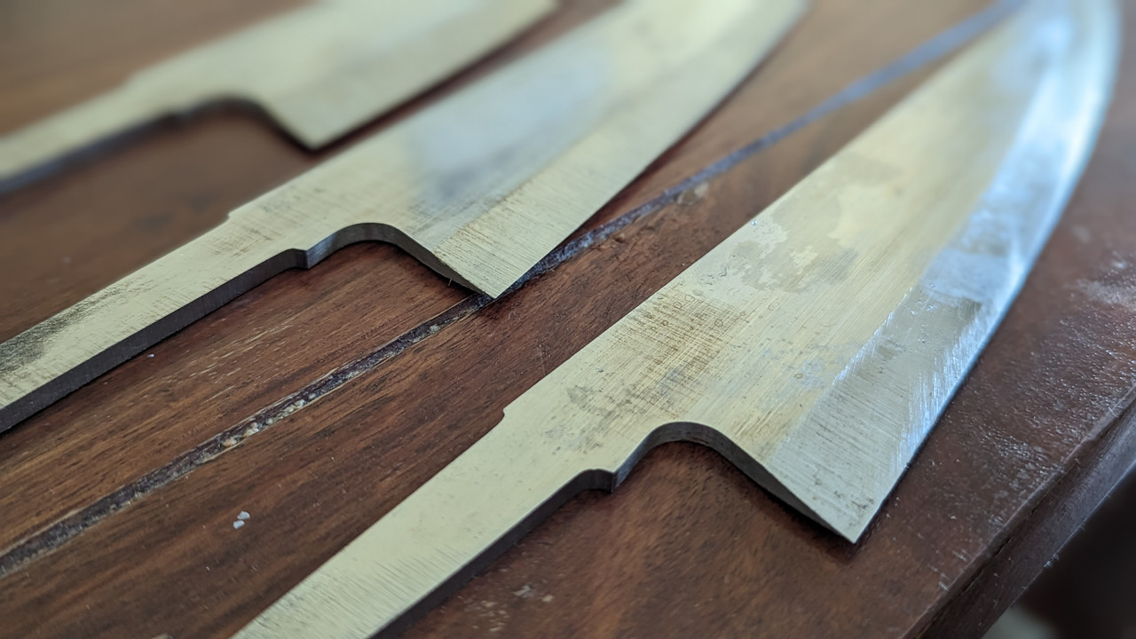

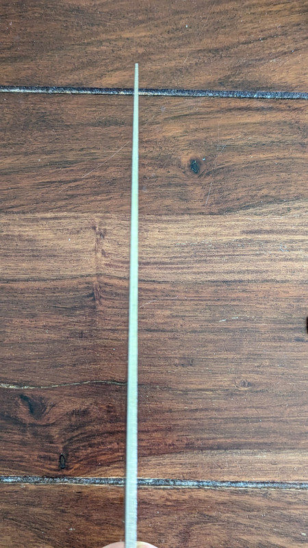

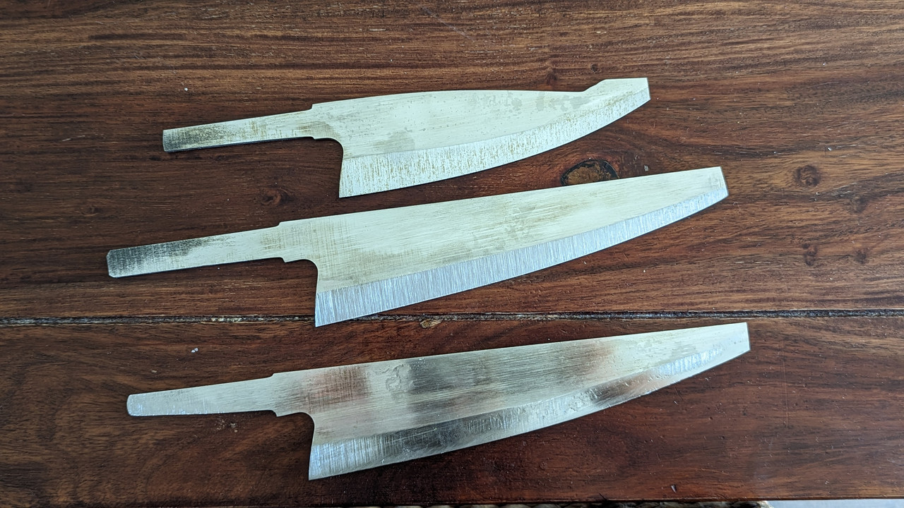

Heute konnte ich zwei Gyuto's (200bzw210mm) und einen kleinen Chef (150mm) anfangen.
Stahl ist SB1+ (1.4197) in 50x4mm.
Die Profile sind erstellt und die klingen getapert.
Morgen ziehe ich auf der Platte noch den anschliff hoch, dann können die zu Jürgen zum härten. Währenddessen kann ich mich den anderen Projekten widmen.
Muss meinen workflow mal Bisl sortieren 😄
Viele Bilder habe ich nicht gemacht. Gibt auch nicht so viel zu sehen 🤷♂️
