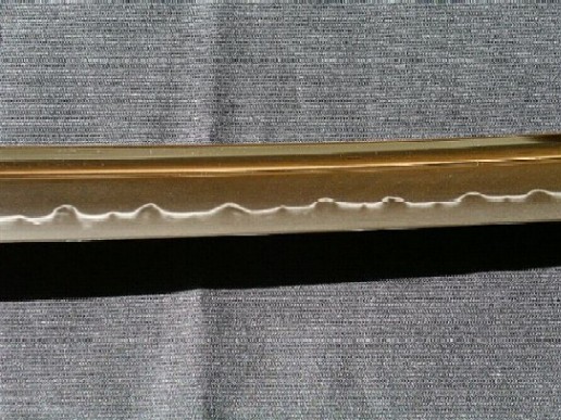

Hab's nochmal mit einer anderen CK45-Klinge probiert (30cm Schneide).
Jetzt hat es geklappt - der "Hamon" entspricht ziemlich der Lehmabdeckung und ist nicht wie bei dem vorherigen Versuch unter den Mantel gewandert. Lediglich 2cm vor dem Ha-Machi verhungert der Hamon (...macht aber nix, dann wandert halt das Habaki nach oben..;-)
Ja das ist eben auch die Kunst an einer "schönen" Härtung die Klinge auf der gesamten Länge gleichmäßig zu erwärmen.
Hier hilft nur üben, üben und nochmals üben.
Wenn das dann klappt kannst Du dich ja mal an einen "Yoroi-doshi" (Panzerstecher) wagen. Einige der Geräte haben im Bereich des Habakimoto eine Klingenstärke von 15 mm und laufen dann auf einer Klingenlänge 20/25 cm gleichmäßig in eine kräftigen Spitze aus.
Hier kann das gleichmäßige Erwärmen zu einem interessanten spannenden Spielchen ausarten :haemisch: :irre:
Motto: Nicht aufgeben!

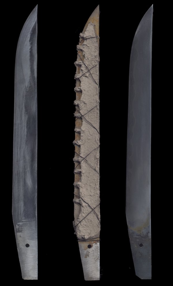

heute abend habe ich eine gefeilte Tantoklinge aus CK75 gehärtet.
Schneidenlänge: 26,5 cm
Dicke: 4 mm (knapper mm an der Schneide)
Sori: 0 mm (vor der Härtung)
Lehmdicke: max 5 mm
Ich habe die päparierte Klinge erhitzt, bis sie (an der Schneide) nicht mehr magnetisch war und habe sie dann in Wasser (ca. 20 Grad) abgeschreckt.
Dabei habe ich sie mehrmals für ein paar Sekunden herausgenommen und wieder eingetaucht.
Nach dem dritten oder vierten Eintauchen konnte ich mehrere gefürchtete "Plings" hören.
Die Klinge ist hart (Glas ritzbar), hat eine schöne Härteline bekommen (schnelle Fe3Cl-Ätzung) und eine Sori von 5 mm (etwas zuviel?), aber dummerweise auch fatale 6 Risse !!!
Was kann ich besser machen?
- Schneidendicke?
- Lehmdicke?
- Härtetemperatur?
- Wassertemperatur?
- ausgeprägtere "Ashi" als "Spannungsdämpfer"
Für Tipps und Tricks bin ich wie immer dankbar!
Hier noch ein "Vorher-nachher"-Scan:
Wasser auf ca. 40° C erwärmen. Klinge schneidend eintauchen und ruhig vor und zurückbewegen. Schade um die schöne Klinge.
Gruß aus der Gütersloher Schmiede
Hans-Peter

Hallo Menuki
Ich schließe mich meinen Vorrednern an: Das Wasser solltest Du etwas anwärmen (ca. 40°C). Besser noch ist abkochen und wieder abkühlen lassen auf diese Temperatur, das beseitigt im Wasser gelöste Gase, die Blasen bilden und zu ungleichmäßiger Abkühlung und damit zu Rissen führen können.
Allerdings glaube ich, das Problem kann noch in zwei anderen Punkten liegen:
- Dicke der Schneide: Wenn man Schneide voran in Wasser ablöscht, mußt Du nach meiner Erfahrung min. 2 mm Stehen lassen an der Schneide, damit die starken Spannungen sie nicht "knacken". Du hast dann zwar viel zu schleifen, aber halt auch keine Risse...
In alten Überlieferungen (z.B. in "Die Kunst des Messermachers" von ca. 1830) ist deshalb auch zu lesen, das man Messerklingen bei uns mit dem Rücken voran eigetaucht hat! Wenn Deine Schneide zu dünn ist, geht das nach der japanischen Methode in die Hose...
- Noch wichtiger: Das mehrmals Eintauchen und wieder Rausnehmen auf keinen Fall machen!!!
Es mag Leute geben, die das können, aber es ist wie Du siehst sehr Ausschussträchtig und bringt Dir außer enormen Spannungen, die vermutlich ständig zwischen Zug und Druck wechseln, gar nichts.
Wenn Du mit Restwärme einen gewissen Anlasseffekt erreichen möchtest, tauche die ganze Klinge ein, warte ein paar Sekunden und nimm sie dann "zischwarm" wieder raus. Mit dem endgültigen Ablöschen wartest Du dann noch ein bis zwei Minuten.
Auch das ist noch schwierig genug und die Schneide wird sehr leicht entweder zu stark oder zu wenig angelassen. Übung ist hier gefragt!
Hut ab vor Deinem Enthusiasmus! Ich bin sicher, Du bekommst es noch hin!
Hallo nochmal
Mir ist gerade noch etwas aufgefallen:
Dein "ashi" ist an der Schneide selbst zu dünn aufgetragen. Um den gewünschten Effekt zu erzielen, müssen die Lehmstege bis ganz an die Schneide reichen und bis dort gleichmäßig dick sein.
Um das besser hinzubekommen ist es sinnvoll, den Mörtel feiner zu machen oder eine Lehmmischung aus feiner gekörnten Materialien selbst zu mischen. Ich hatte ein ähnliches Problem mit zu grober Körnung der Paste. Je feiner die Körnung ist, um so besser lässt sie sich auftragen und um so gleichmäßiger ist die Isolationswirkung. Somit verteilen sich auch die Spannungen gleichmäßiger und die Rißgefahr wird reduziert.

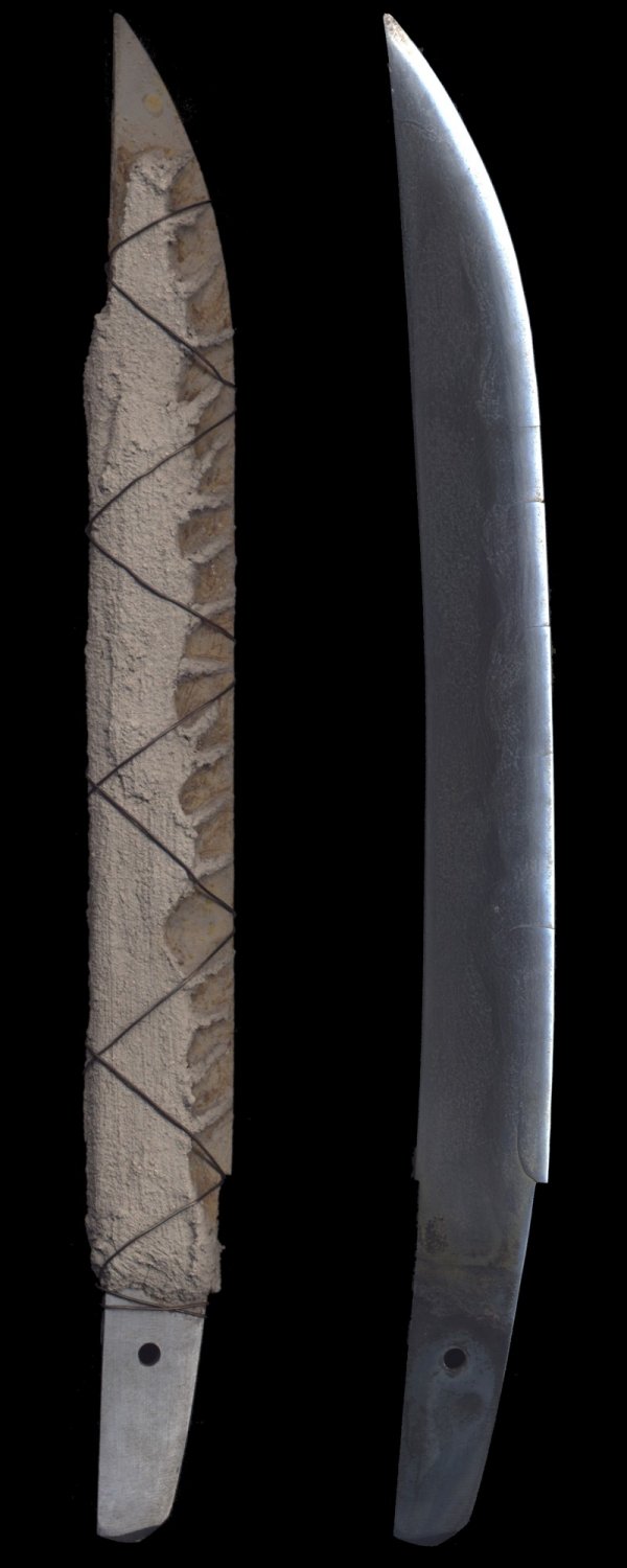

...so schon eher...
Nächster Versuch:
- Identische Klinge wie vorher (CK75),
- Schneide dicker gelassen,
- Angel nicht ausgeformt,
- Rücken kaum mit Lehm bestrichen,
- breite Ashi und niedrigeres Hamon,
- erhitzt bis unmagnetisch (kaum darüber...)
- Abschreckwasser ca. 40 - 50 °C...
-> keine Risse, da nur minimale Krümmung!
-> allerdings total besch... Hamon, weil ich mir kein vernünftiges Muster überlegt hatte und nur Risse vermeiden wollte.
Als nächstes ist eine schönere Form und interessanteres Hamon geplant.
Ich vermute, die Härtung des Rückens hat tatsächlich die Krümmung weitestgehen verhindert, auch wenn ich eigentlich gerne eine hätte...
Menuki, Du wirst immer besser. Ich verfolge den Thread jetzt schon seit Anfang an - da ich ähnliches vorhabe - und ich bin immer wieder über Deine Fortschritte erstaunt.
Du kannst probieren, den Rücken noch zu entspannen. Und damit eine größere Krümmung zu erreichen. Im Leon/Kapp auf Seite 94 steht's ja beschrieben. Das Buch kennst Du wahrscheinlich auswendig ;-).
Sag mal, wo hast Du Ck45 und Ck75 in diesen Dimensionen als Flachmaterial bekommen?
Mach weiter so und halt uns auf dem Laufenden.

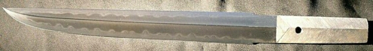

wenn man eine einschneidige selektive Härtung kann, kommt dann die zweischneidige selektive Härtung. Siehe 2. Foto "Tanto", eine Arbeit von D.Kraft aus meinem gefalteten europäischen Stahl. Ist nur was für Fortgeschrittene :D !
Das Foto "Katana" ist ein Klingenauszug einer selektiv gehärteten Schwertklinge aus europäischen Monostahl! Ebenfalls von D.Kraft.
Beide Klingen wurden im Wasser gehärtet!
Solche Egebnisse sind also mit europäischen Stählen und im Wasser gehärtet durchaus möglich!
Qualitativ haben die Klingen nicht unter der Wasserhärtung gelitten. Man muss es nur richtig machen!
Ich kann mir nicht vorstellen, solche Härtelinien zu erzeugen, wenn die Klingen im Öl durchgehärtet und anschließend differenziell angelassen werden. Ich wüßte zumindest nicht, wie ich das praktisch umsetzen könnte.

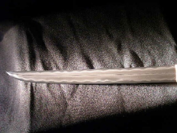

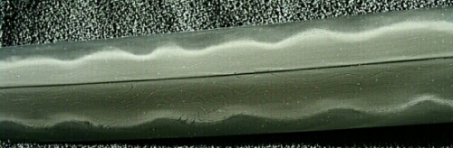

Ich weiß nicht was an einer gelungenen, selektiven Härtung überflüssig und gefährlich sein soll.......aber gut, jeder hat halt so seine eigene Meinung. Die einzigste "Gefahr" ist die das man mit vielen Rückschlägen rechen muß wenn man versucht japanische Härtetechniken nach zumachen. Aber........
Meine Meinung ist die das eine gelungene harmonische Härtelinie ein Ausdruck von "Kunst" ist. "Kunst" kommt für mich von Können.
Dieses "Können" muß man sich erarbeiten und erlernen. Das dauert schon ein bischen je nach Talent und Einsicht.
Von daher Menuki : Nicht aufgeben, sondern Üben, Üben dann wird es auch was.
Ich persönlich habe vor über 10 Jahren angefangen mich damit zu beschäftigen.
Auf den Bildern gibt es noch ein wenig "Nachschlag" was selektive Härtungen von Monostählen angeht, in verschiedenen Schwierigkeiten.
Ich beschränke mich jetzt aber hier nur auf die Tantoklingen.
Dasselbe könnte ich auch noch von Schwertklingen zeigen.
Ein Bild zeigt einen vergrößerten Ausschnitt aus der von Markus zuvor gezeigten Tantoklinge. ( Klingenlänge beträgt 30.5cm) Damast wurde von Markus in Barrenform geschmiedet.
Alle Klingen wurden von mir frei in einer entsprechenden Esse erhitzt und dann in Wasser abgeschreckt.
Alle Klingen wurden danach auf traditionelle Weise poliert mit entsprechenden japanischen Poliersteinen.
Noch zur Erklärung : Ein Bild zeigt eine Klinge mit einer geraden Härtelinie (Suguha) Diese Klinge hat eine Länge von 22cm und einen dreieckigen Querschnitt. Klingenstärke an der Angel 14mm einer Breite von 24mm.Zur Spitze hin verjüngt sich die Klinge gleichmäßig in der Stärke. Solche Klingen werden als "Yoroi-doshi" (Panzerstecher) bezeichnet.
Diese Klinge sieht äußerlich sehr langweilig aus ist aber aufgrund der Geometrie nicht ganz so einfach zu härten.
Einer der Knackpunkte für eine gelungene Härtung ist das die Klinge über die gesammte Länge gleichmäßig erwärmt werden muß. Bei so einer Geometrie nicht ganz so einfach. Aber auch eine gelungene Form der Klinge ist hier nicht leicht da ja noch der Härteverzug dazukommt.
Die Klinge soll nach der Härtung gerade sein. Irgendwelche Richtschläge oder Ähnliches kann mann hier getrost vergessen. Die Klinge muß vorher eine leichte Sichelform haben.
Soetwas kann man nicht einfach "Blind" in einen Ofen packen, Härtetemperatur einstellen und dann ins Wasser stecken. Man muß lernen die richtige Temperatur an der Glühfarbe exakt zu bestimmen. Das gilt besonders für Monostähle.
