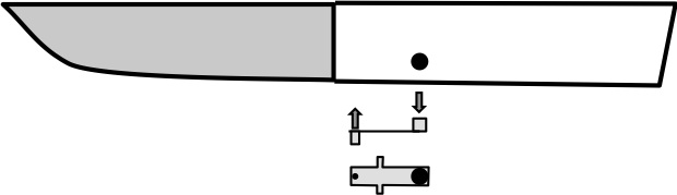

Im Prinzip ist es wie ein 90° umgelegter Backlock, der mit einem konischen Bolzen seitlich eingreift. Der Umlenkpunkt ist in der Mitte des Hebels. am hinteren Ende, bei der Betätigung, sorgt eine kleine Druckfeder für die nötige Kraft. Die Einhandbedienung ist somit deutlich einfacher als beim Backlock. Dadurch, dass die Verschlusswippe schwimmend gelagert ist, erfolgt die Abstützung des Hebels an der vorderen Fläche und der Kraftfluss ist recht "kompakt". Das ganze verriegelt sehr stabil. Vor allem wenn man dann noch das Messer in vorderen Bereich kräftig Packt verhindert man automatisch ein Öffnen des Verschlusses.

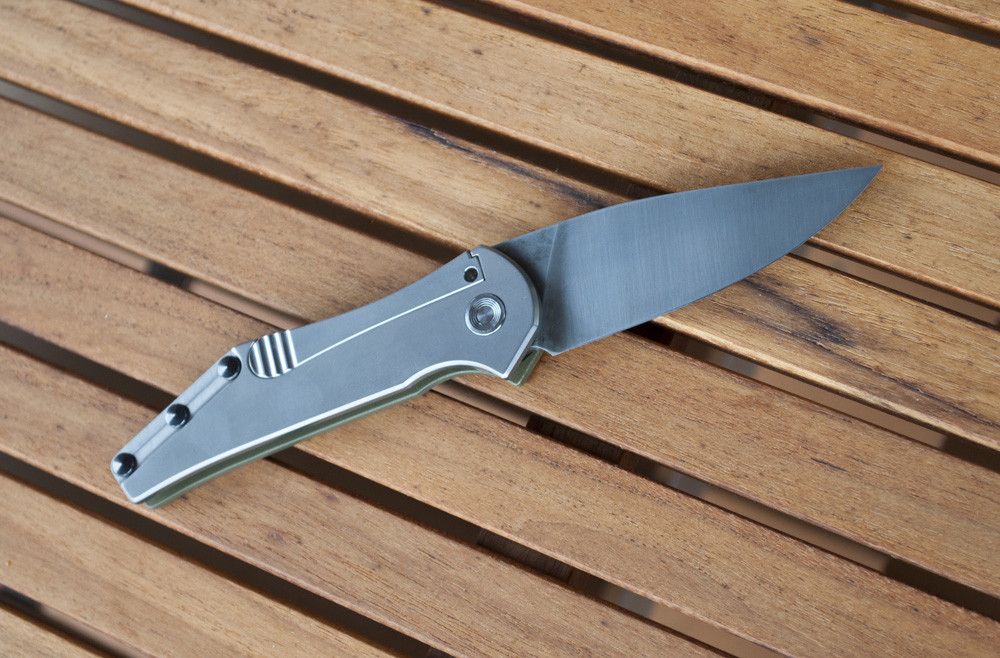

Fangen wir bei der bösen Hälfte an :hehe: (Mehr Bilder gibts bei Klick auf das untere Foto)
195mm, davon 84mm Klinge. 102g
Automatikmesser. Anfangs war noch eine Sicherung verbaut, aber da die Betätigung hier eh auf einer Ebene mit der Platine liegt, ging mir das Messer auch mit abmontierter Sicherung nie auf.
In die G10-Schale wurde eine 2mm Titanverstärkung eingeleklebt.
Klinge aus 4.3mm D2, 61HRC, hat sich im harten Einsatz inzwischen bestens bewährt :D Die Klinge ist in Eisen (III) - Chlorid geätzt.
Platine und Verschlusshebel aus Titan, alle Bolzen und Achsen gehärteter Silberstahl.
Die Platine wurde noch gestonewashed, aber mit dem Ergebnis bin ich noch nicht ganz zufrieden. Egal, den Rest macht der Schlüsselbund...
Der Klingenanschlag erfolgt mit einer halbkreisförmigen Nut in der Titanverstärkung der Schale.
Die Handhabung als Springmesser funktioniert recht gut, da ich das Messer ja am hinteren Ende aus der Hosentasche ziehe, sind die Finger sofort an der Betätigung. Aus das Einklappen funktioniert mit etwas Übung einhändig.

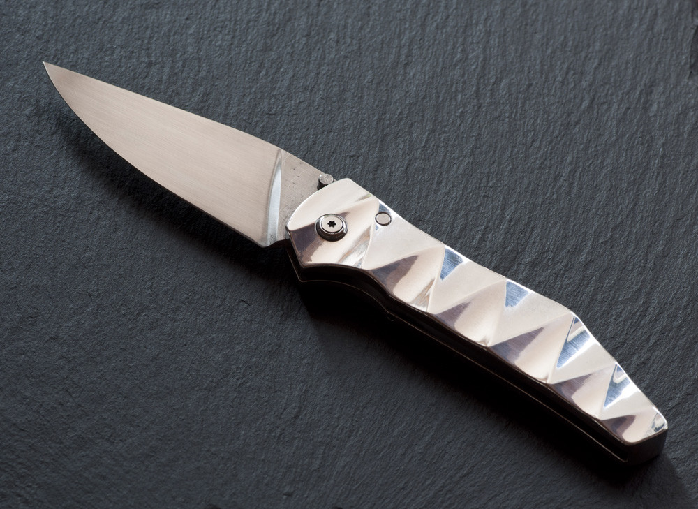

Und die gute Hälfte:
Hier ist der Rahmen aus einem Stück 7075-Alu gefräst. Alles in Allem musste ich den Rahmen leider 2 mal bauen, da beim ersten die Grooves zu tief wurden und die Lagerbohrung des Hebels freigelegt wurde. Peinlich....
Maße wie oben, aber mit 88g ein Leichtgewicht.
Klinge aus 3.4mm Niolox, sauscharfes Zeug :hehe:

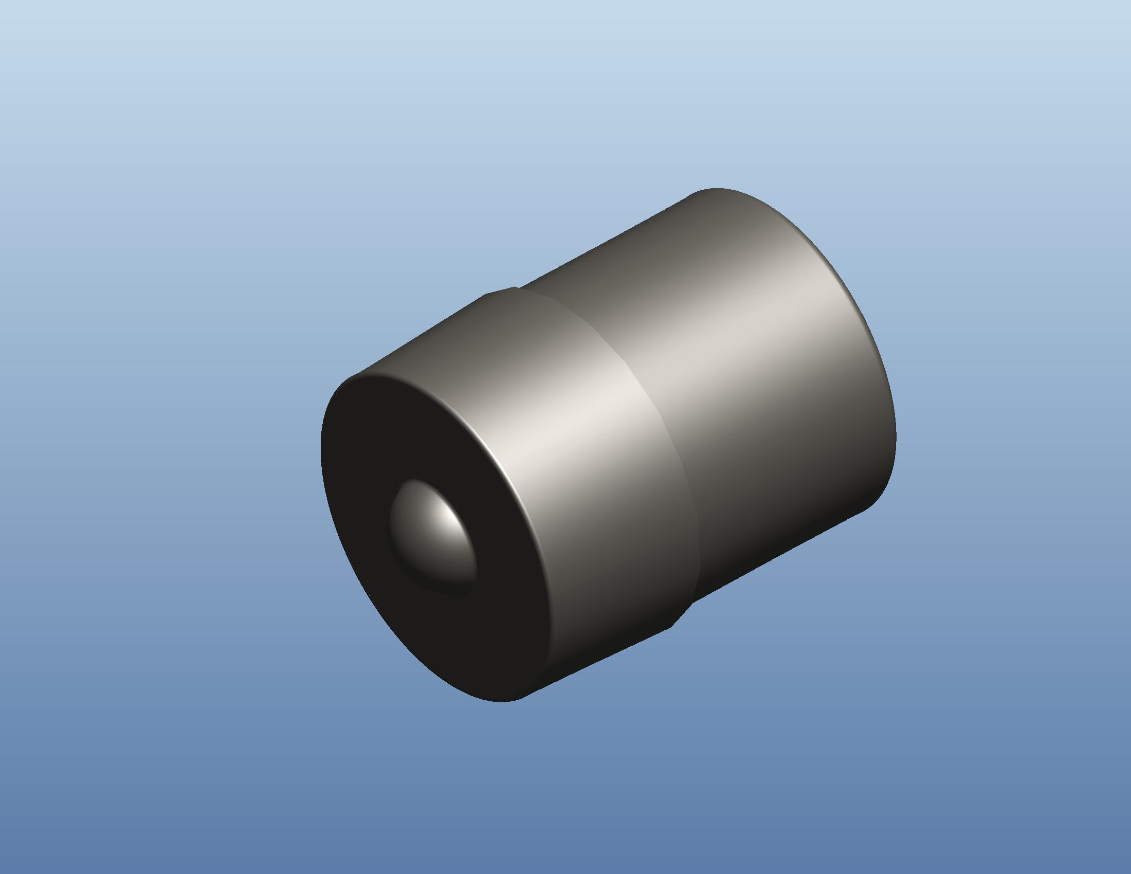

In der geschlossenen Position sichert eine Art Detentball an der Stirnseite des Verschlussbolzens die Klinge.
Auch hier sind alle Achsen und Bolzen aus Silberstahl, Köpfe poliert.

Aber mal zu dem Lock, zumal mein Hauptsammelthema bei Messern sich gerade um Locks dreht. Ich bin begeistert von dem Lock und ich würde sagen, ich brauche so ein Messer, doch wahrscheinlich sind sie schon privat verplant.
yaammoo
Hallo Oliver,
So, jetzt habe ich etwas mehr Zeit als heute morgen beim Frühstück, als ich, ganz verzückt, zum ersten Mal deinen Thread und die Bilder gesehen habe.
Wirklich zwei Klasse-Messer in Design, Technik und Ausführung – Glückwunsch dazu! :super:
Die Idee mit dem Kipphebel-Lock ist wirklich super, vor allem wegen der genialen Details:
  • Die einseitige Lagerung des Hebels ("fliegend" beschreibt es wohl besser als "schwimmend")
  • Die Positionssicherung des Hebels im montierten Zustand über den kleinen Versatz neben dem Sicherungsbolzen
  • Die dadurch mögliche Verwendung einer "verdeckten" Achse (nur bei der "bösen Hälfte")
  • Die Möglichkeit eine Verriegelung einzubauen (ich nehme mal an, im Bereich der Druckfeder?)
Das Prinzip des parallel zur Klingenachse laufenden Verriegelungsbolzens gibt es aber leider schon – sorry. Zumindest kenne ich diese Art der Lösung schon von Jean-Pierre Martin (homepage) mit Kurzbeschreibung unter "Folding Knives"), der sie z. B. bei seinem Modell "City" verbaut hat. Rein äusserlich nicht direkt zu erkennen, aber er hat mir mal das Innenleben in Sindelfingen gezeigt. Das Ganze ist viel filigraner konstruiert und man sieht von der Verschlusswippe eigentlich nur den Bereich, auf den man zur Entriegelung drückt – in Form eines runden Knopfes. Ausserdem hat er, wegen der verdeckten und filigranen Bauweise, gleich noch Hebel und Feder in einem Bauteil kombinieren können - aber er braucht dat Knöpsche extra. Dafür schafft er das Ganze in der linkem Backe unterzubringen.
Aber wie gesagt, es ist nur das gleiche Prinzip – deine Umsetzung ist viel robuster, leichter zu montieren und verriegelbar.
Da beide Messer doch etwas unterschiedlich sind, verdienen sie ein paar spezifische Kommentare und Fragen … natürlich!
Zur "bösen" Hälfte
Zum schon sehr überzeugenden Gesamteindruck kommen noch tolle Details, wie die Druckzone des Kipphebels, die Absenkung für die Backspacer-Bolzen, die sauber angefasten Kanten und die Klingenachse auf der Titanseite.
"Schlüsselbund-washed" ist natürlich auch ein cooles Oberflächen-Finish (besser –Finishing, da es ja immer weiter geht)!
Farblich weniger schick finde ich das G10 ("olive dab green", oder?) – reine Geschmackssache.

Zur "guten" Hälfte
Ebenfalls ein Prachtstück, das mir optisch sogar noch besser gefällt (OK, schon mal kein "olive dab green") und dann noch in Monoblock-Ausführung! Chapeau!
Hoffentlich setzt du hier deinen Schlüsselbund für die Oberflächenbehandlung nicht ein.
Danke auch für die Bearbeitungs- und Zeichnungsdetails. Immer wieder interessant zu sehen, wie andere arbeiten. Übrigens: Klasse Idee mit dem Fräsen der Rampe auf der Klingenwurzel!

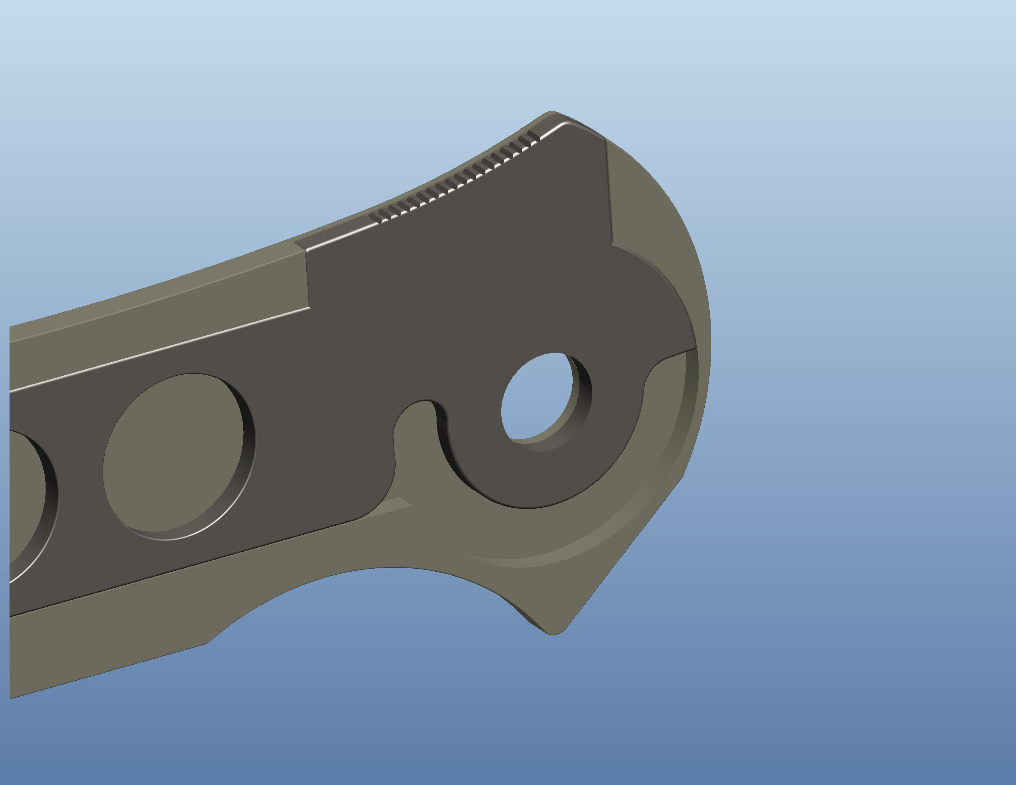

1) Ich nehme an, die Klingenwurzel hat keine Rampe, wie beim "Guten", sondern zwei Bohrungen, in die der konische Verriegelungsbolzen greift (offen/geschlossen)?
2) Hast du Washer verwendet, oder läuft Stahl auf Titan?
3) Gibt es einen speziellen Grund, weshalb die Titaneinlage im G10 soweit nach hinten geht (der Bereich mit den zwei Bohrungen)?

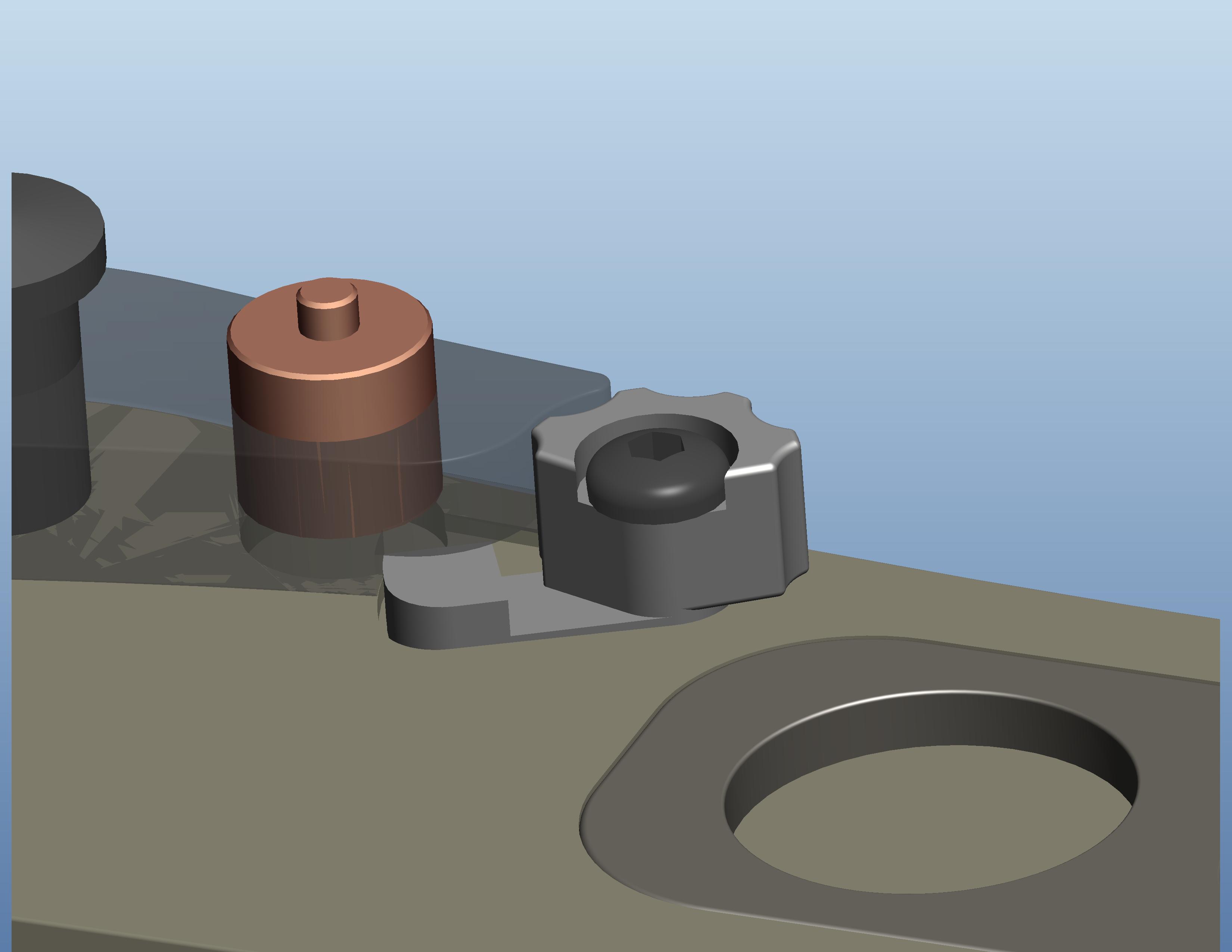

4) Das mit dem Klingenanschlag über eine kreisförmige Nut in der Titanverstärkung hab ich nicht verstanden – könntest du das bitte etwas genauer erklären/zeigen?
1) Korrekt, bzw. ist die Bohrung für die geschlossene Position nur eine runde Einfeilung.

4) Ich denke das Bild sagt alles, die Einfräsung wurde in der Praxis nach dem Einkleben am Rundtisch gemacht.
...daraus ergibt sich...
3) Um die Kräfte und das Moment das sich zusätzlich durch den Klingenanschlag ergibt, besser abzufangen, ist die Verstärkung weit nach hinten gezogen um Klebefläche zu erhalten.

1) Die Klinge müsste wegen der Rampe beim Öffnen immer schwerer laufen – spürbar?
2) Warum die Lösung mit der Rampe (relativ aufwändig) – hätte eine Abschrägung des Verriegelungsbolzens und eine leichte Anschrägung an der Bohrung (geschlossene Position) nicht auch funktioniert?

1) Schon spürbar, aber nicht schlimm/unangenehm weil die Verschlussfeder recht schwach gewählt werden kann.
2) Die Rampe deshalb um den Hebel auch bei geschlossenem Messer bündig mit dem Griff zu bekommen. Wenn ich die Rampe nicht mache steht der Hebel vorne bei geschlossenem Messer um die freie Bolzenlänge heraus, schau dann eher blöd aus. Der Bolzen selbst schau im Detail etwa so aus:
3) Ganz einfach: Beim Bösen konnte ich den Hebel demontieren indem ich die Platine ausbaue und den Hebel querdrehe und nach oben entferne. Durch das Monoblock-Design geht das hier nicht und somit musste ich eine Durchgangsbohrung machen. Dabei ist ein Presssitz im Griff und eine leichte Spielpassung im Hebel. Damit ich den Bolzen auch wieder rausschlagen kann, brauche ich von beiden Seiten eine Zugangsmöglichkeit. Beim ersten Versuch des Griffs war statt des Bolzens eine Schraube von oben durch den Hebel in den Griff geschraubt. Hat mir nicht gefallen weil
  • Die Schraube mehr Platz braucht. Wurde mir letztlich auch zum Verhängnis mit den Grooves,
  • Die Achse der Schraube nicht so sauber definiert ist wie die eines eingepressten Stifts
  • Das Gewinde dort schwierig zu schneiden ist und das hochfeste Alu auch ohne Gewinde schon Kerbempfindlich genug ist

Alles klar soweit, bis auf den zweiten Punkt beim "Guten" - in der "geschlossen" Stellung müsste natürlich auch eine Bohrung in der Klinge sein, damit der Hebel nicht übersteht (schlecht formuliert meinerseits). Hab's aber kapiert …
