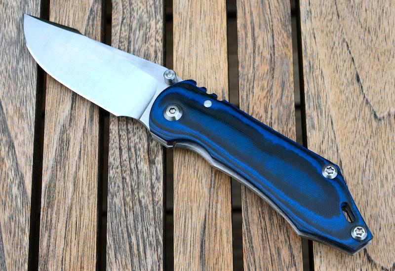

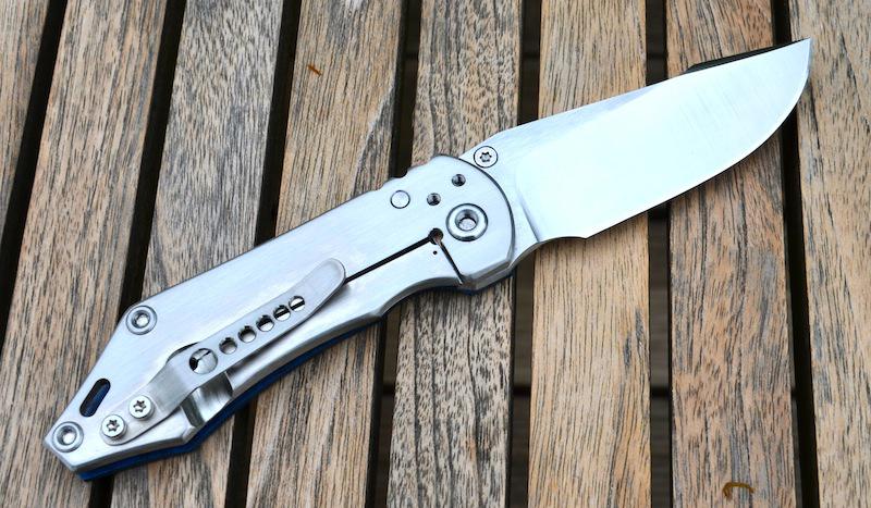

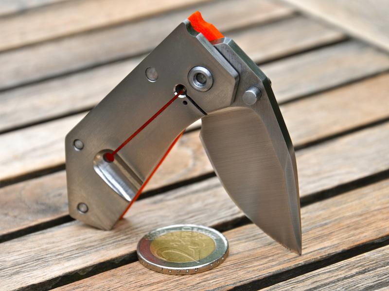

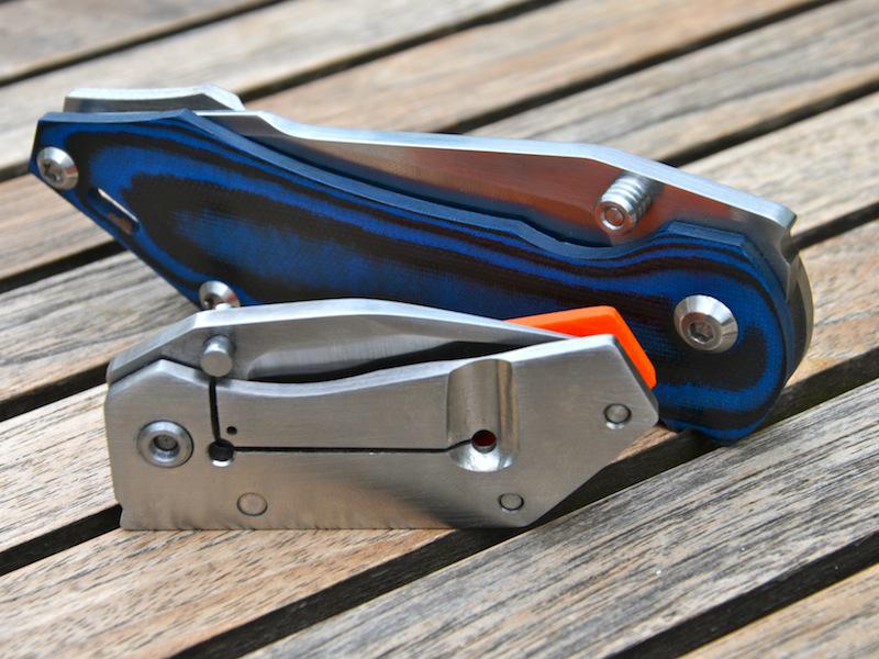

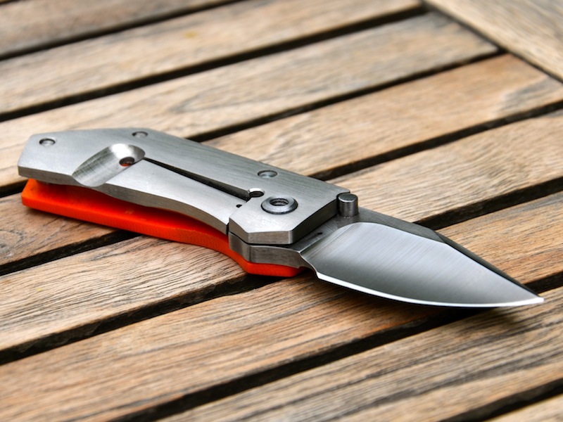

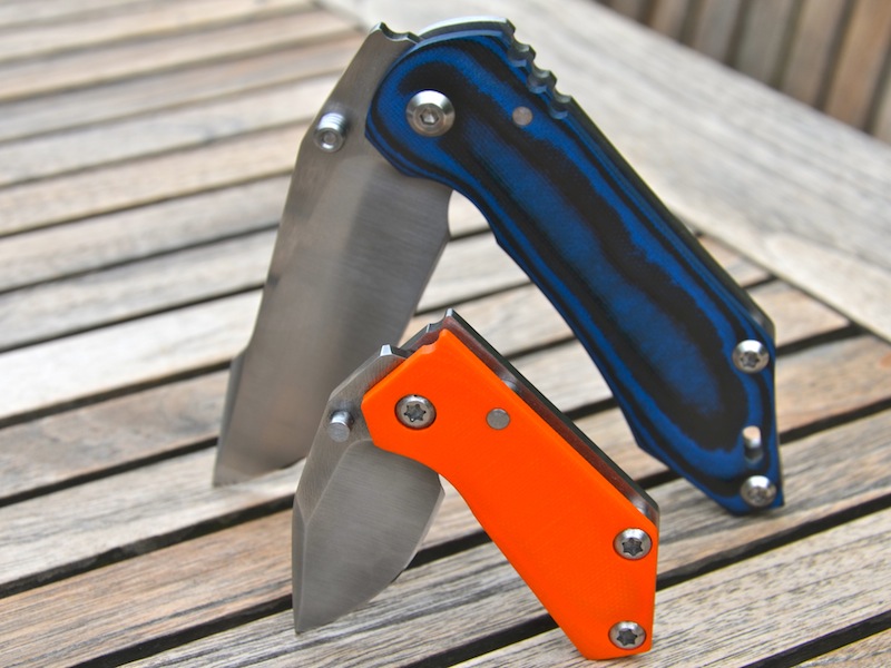

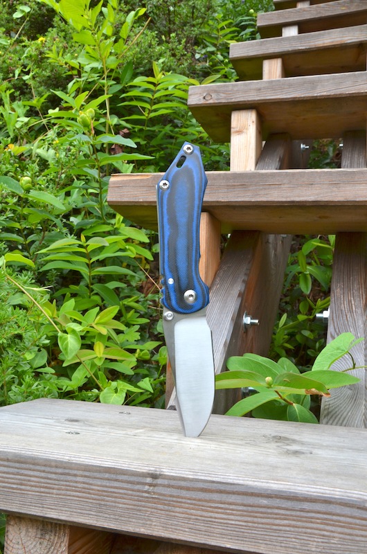

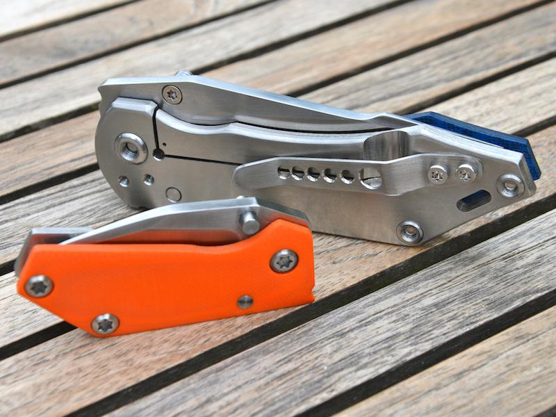

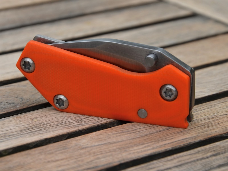

Hallo Leute,
heute ist wieder etwas fertig geworden. Ein SHBB und etwas Kleineres. :D
Das Kleine passt übrigens hervorragend in die Zippotasche der Jeans.
Specs SHBB: RWL 34, 62°Rockwell, Gesamtlänge 210mm, Klingenlänge 90mm, ca. 4mm stark, 143 Gramm.
Specs Mini: RWL 34, 62°Rockwell, Gesamtlänge 122mm, Klingenlänge 49mm, ca. 4mm stark, 63 Gramm.
Über Kritik und Lob würde ich mich sehr freuen!

Wow! Sehen beide extrem klasse aus. Mehr fällt mir dazu nicht ein. Ich bin sprachlos. Wofür steht SHBB?
Hey,
sehr schöne Messer, saubere Verarbeitung. Besonders das Kleine weiß zu gefallen, bei dem Bild mit dem 2€ Stück ging sofort: "ohh is das süß" durch den Kopf :D
Mfg Kev
Gerade das SHBB gefällt mir echt Klasse, geiles Folder!!
Sehr saubere Arbeit, ein sehr ordentlicher Stahl, zudem wirkt es sehr robust. :super:
Zwar einhändig bedienbar, aber das ist mir persönlich egal.
Wäre jetzt noch eine Säge im oberen Teil der Klinge eingearbeitet gewesen, das Folder wäre das perfekte Allrounder-Messer :glgl:

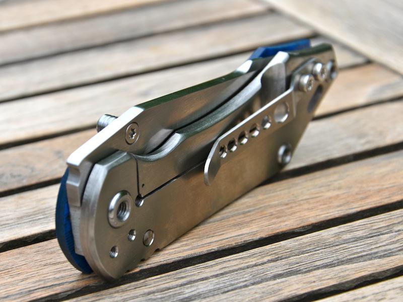

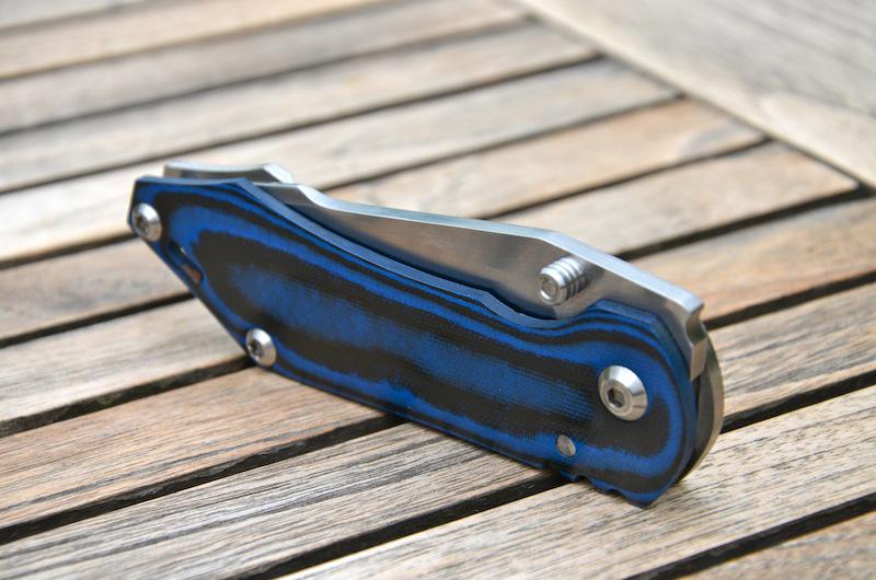

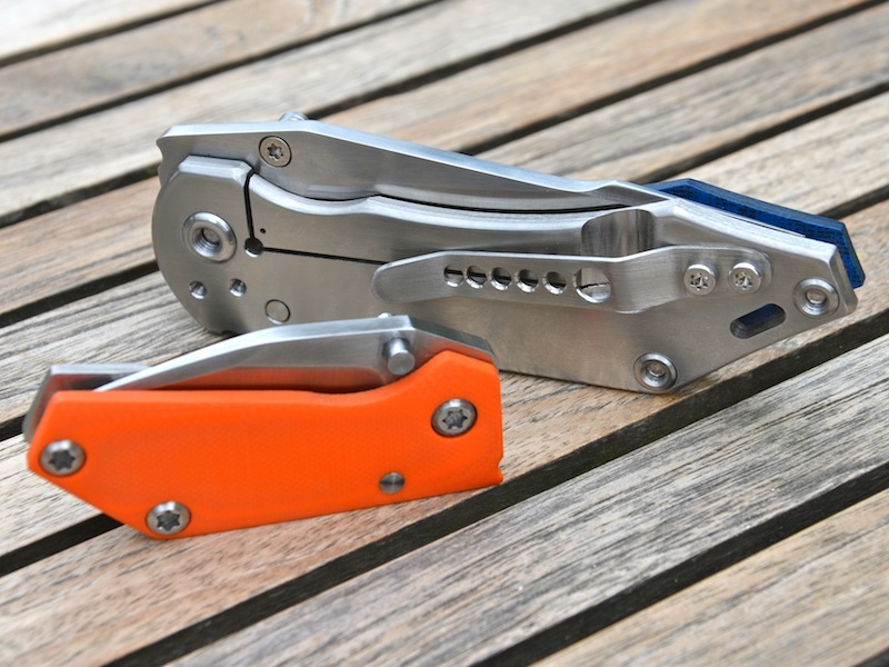

Danke für die Blumen! Zwei Bilder muß ich noch nachreichen:

Sehr tolle Folder, die du hier zeigst, danke! Besonders das kleine gefällt mir besonders .... saubere Arbeit und tolles Finish!
Gruß, Claus

Auch wenn derbe Hohlschliffe im Allgemeinen verpönt sind, aber der Zwerg ist der Hammer - so wie er ist :cool:
Wie dick ist die Schneide über der Fase ?
Gruß Andreas

Freut mich, dass euch die Folder gefallen!
Der Kleine entstand aus einer Not heraus. Ich hatte da noch ein kleines Reststück federhartes Titan. Resteverwertung sozusagen. :glgl: Aber er gefällt mir selber so gut, dass ich da sicher noch ein paar bauen werde. :)
Ich habe da schon eine Vision von Carbon und blauem Titan...
@Luftauge
Ich habe im Moment keinen Messschieber zur Hand, aber unmittelbar über der Fase hat die Klinge eine Stärke (Daumen mal Pi) von etwa einem Millimeter. Ich werde Dir das genaue Maß aber nachreichen. Der kleine Teufel ist übrigens bösartig scharf. Spaltet problemlos frei gehaltene Haare... RWL34 ist schon ein faszinierender Stahl.
Hasenfuss
Resteverwertung kann manchmal ziemlich coole Resultate hervorbringen, wie man sieht :glgl:
Ca. 1mm reicht mir schon als Anhalt, ich war mir nicht ganz sicher, ob ich das auf dem Foto richtig eingeschätzt hatte.
