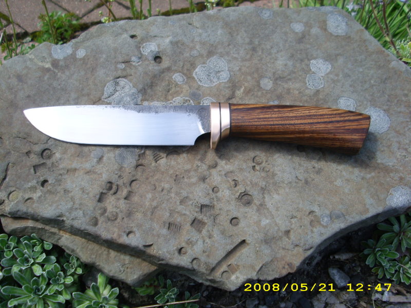

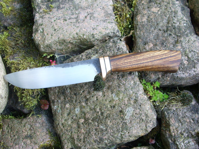

So ich habe mal wieder zwei Gebrauchsmesser gebaut.
Messer Nr.1 habe ich aus einem Aussenring eines Kugellagers geschmiedet.
Der Fingerschutz ist aus Bronce mit einer Zwischenlage aus Fiber.
Und der Griff ist aus Zebrano Holz.
Erst hatte ich bedenken aus Zebrano Messergriffe zu machen
aber ich muss sagen das mir das Holz jetzt richtig gut gefällt.
Klingenlänge: 14,5 cm
Klingenbreite: 3,5 cm
Klingendicke: 3 mm
Gesmatlänge:27,0 cm
Härte ~ 60 HRC

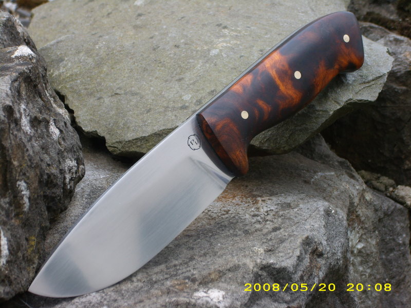

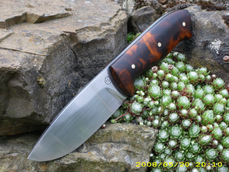

Messer Nr.2 ist aus SB1,
Wüsteneisenholz und Zwischenlagen aus schwarzem Fiber.
Klingenlänge: 12,0 cm
Klingenbreite: 4,0 cm
Klingendicke: 5 mm
Gesmatlänge:24,5 cm
Härte ~ 60 HRC
So viel spass mit den Bildern
Ich hoffe sie gefallen
MFG
Philipp

Da muss ich doch was zu sagen zu dieser späten (frühen?) Stunde. Die beiden gefallen mir außerordentlich gut, wobei das erste doch vorne liegt. Die Schmiedehaut sieht klasse aus, der Griff ebenso...wenn es vor mir liegen würde, ich täts glatt kaufen.
Und das Wüsteneisenholz sieht einfach großartig aus! Zwei sehr schöne Messer!:super:

Messer nummer zwei,mit dem Wüsteneisenholz wäre derzeit mein Favorit. :super:
Heißt natürlich nicht,daß mir das zebrano-bronze Messer nicht gefällt.
Aber das Wüsteneisenholz löst irgendwie den gewissen Kick aus.
Gruß William

Kann es sein, dass du die erste Klinge differentiell gehärtet hast? Auf einem der Bilder wirkt es zumindest so.
mfg Ulrik
Nein die Klinge ist durchgehärtet.
Das ist nur ein Schatten der auf dem einen Bild zu sehn ist.

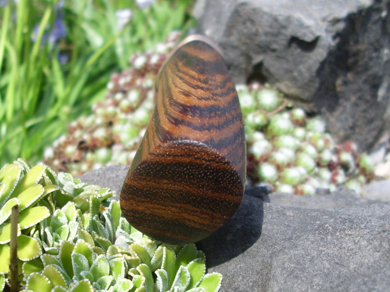

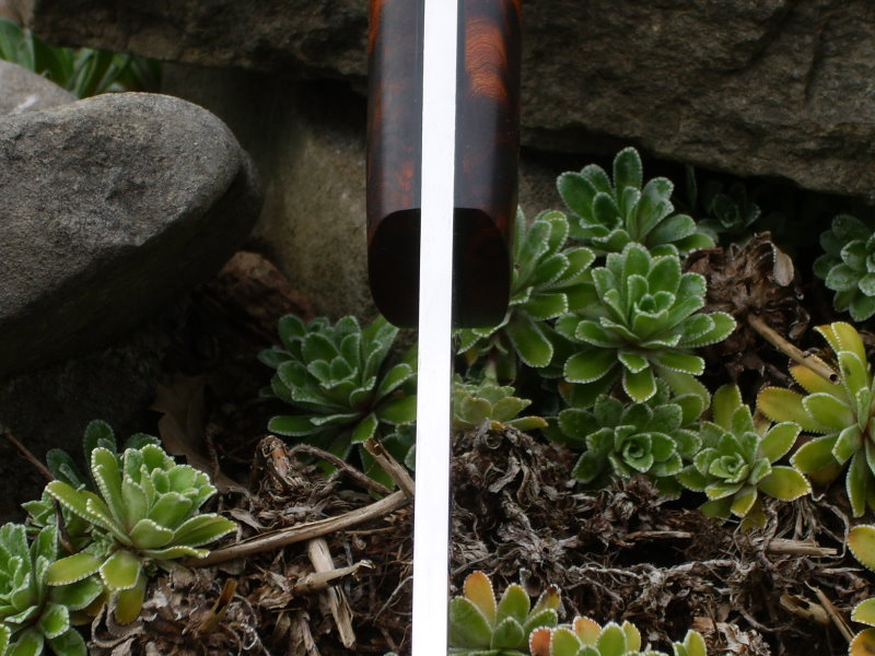

So habe auf Wunsch noch 3 weitere Bilder angehängt weil auf den ersten der Griff nicht ganz zu sehn ist
MFG Philipp

Besonders des Wüsteneisenholz ist von einer ausgefallenen Schönheit. Grundsätzlich denke ich auch, dass ein C-Stahl besser zu diesem Holz passen würde. Gleichzeitig meine ich aber, dass ein ein etwas polierteres, glänzenderes Finish bei der Kombination SB1/Wüsteneisenholz auch nicht schlecht käme.
Jedenfalls gefallen mir beide Messer auch so, wie sie sind, ausgesprochen gut :super::super:
