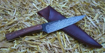

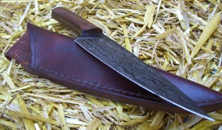

So, wiedermal zwei neue:
1. Damastmesser (264mm) , angeleget an eine historische Vorlage. Damast, 80 Lagen aus 1.1770, 1.2842 und 1.2767 (151mm) . Gute 3mm stark, mit Schmiedehaut. Dazu Plaumengriff (106mm) mit aufgepilzten Kupferpins.

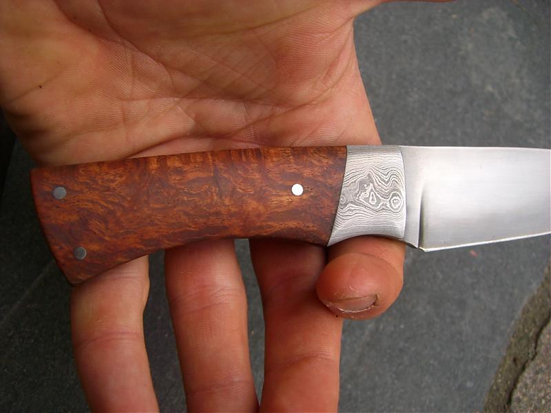

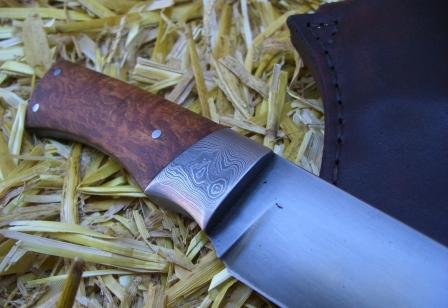

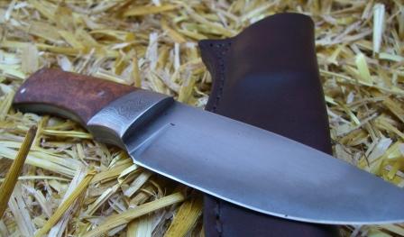

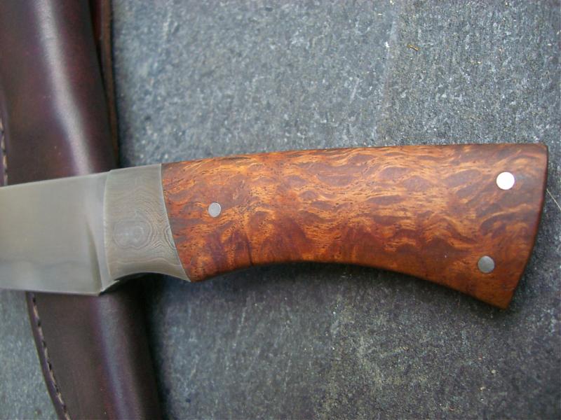

2. Schlankes Messer (204mm) aus CK75, im Lehmmantel gehärtet (102mm) . Damastbacken aus 1.2842 und 1.2767 ca. 300 Lagen mit Lace Sheoak (90mm). Pins aus Edelstahl.

Zwei sehr schöne Messer, die du zeigst! :super:
Das zweite gefällt mir besser, macht einen tollen, praxistauglichen Eindruck und die Backen, auf die ich eigentlich garnicht stehe, stören mich bei diesem Messer überhaupt nicht. :) Hast du die Klingendicke noch parat?
Das erste hat auch eine schöne Form, die Damastoptik ist nie so mein Ding. Größere Bilder wären nett. ;)
PS: Hab beim MesserMagazin-Wettbewerb für die Nr. 88 gestimmt.
Dankeschön, freut mich.
Klingenstärke ist 4mm.
Gößere Bilder gibt´s heut Abend, wenn ich´s schaff.
Grüße Markus

Hi,
sag mal, bist du sicher, dass die Maße stimmen? Weil 204mm gesamt bei 102mm Klinge macht ebenfalls 102mm für den Griff. Nach dem vierten Bild zu urteilen, müsste der Griff eher so 94mm haben, die Klinge ist auf dem Bild länger als der Griff.
Klingt jetzt pingelig, aber so 10,5cm wären für mich die Untergrenze an Grifflänge, um noch vielseitig sein zu können.

Danke für die zusätzlichen Bilder, jetzt sieht man erstmal, wie schlank das Messer wirklich ist! :super:
