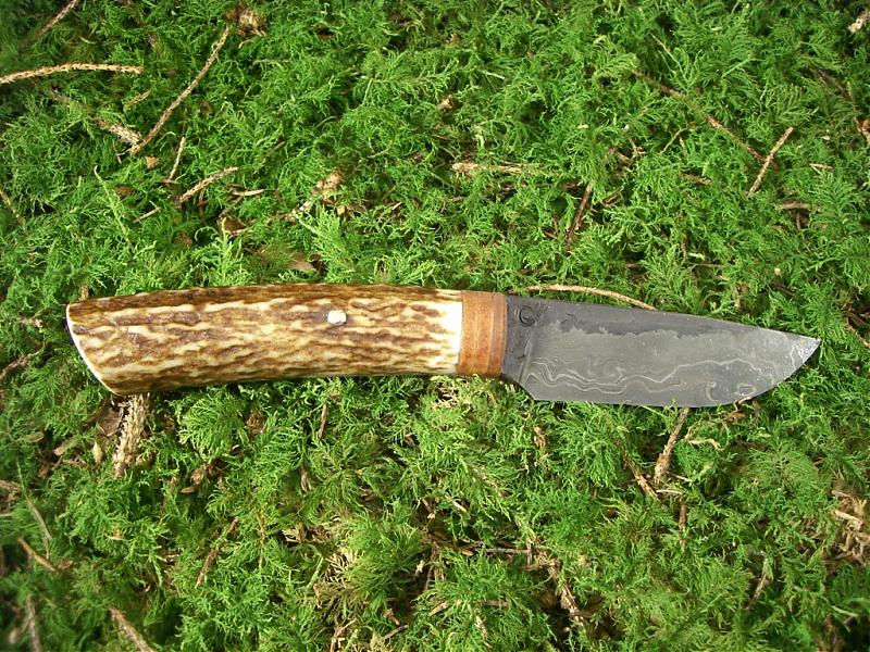

Hier mal ein wenig was anderes, als gewohnt. Beide gerade frisch aus der Werkstatt :cool:

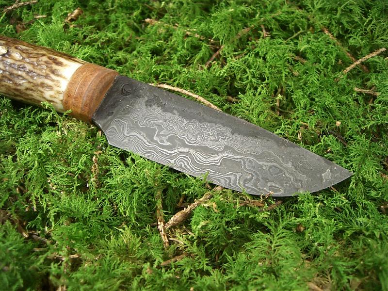

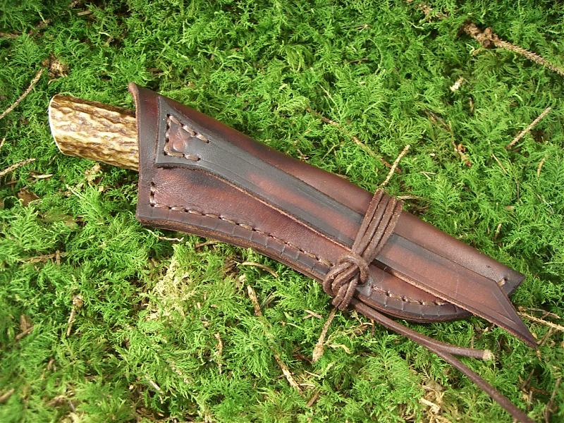

Das erste:
- GL: 196mm, KL: 84mm
- Schmiederauer Damast, 4mm (1.2842, 1.2767)
- Hirschhorn, Imprägniert
- Ledermontur
- Bronzepin, geklöpfelt
Riemenscheide wird nochmal nachgefärbt, gewachst und Kanten bearbeitet.

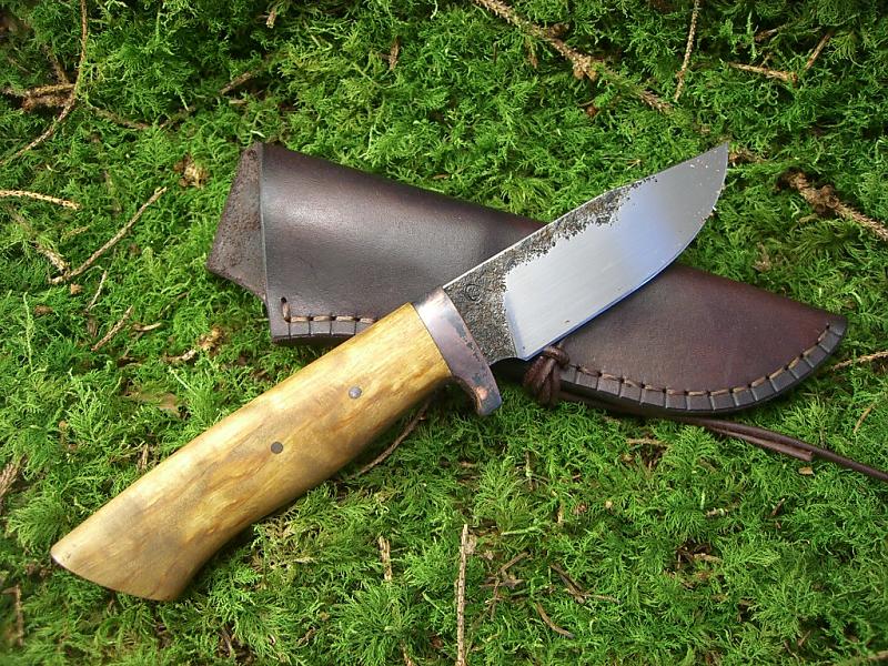

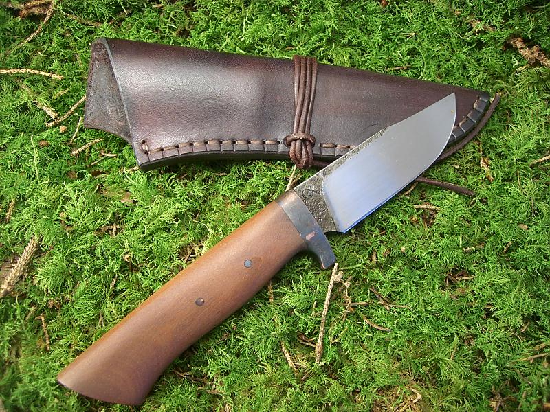

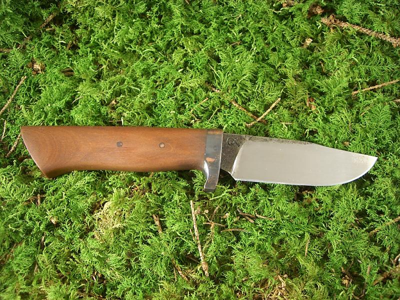

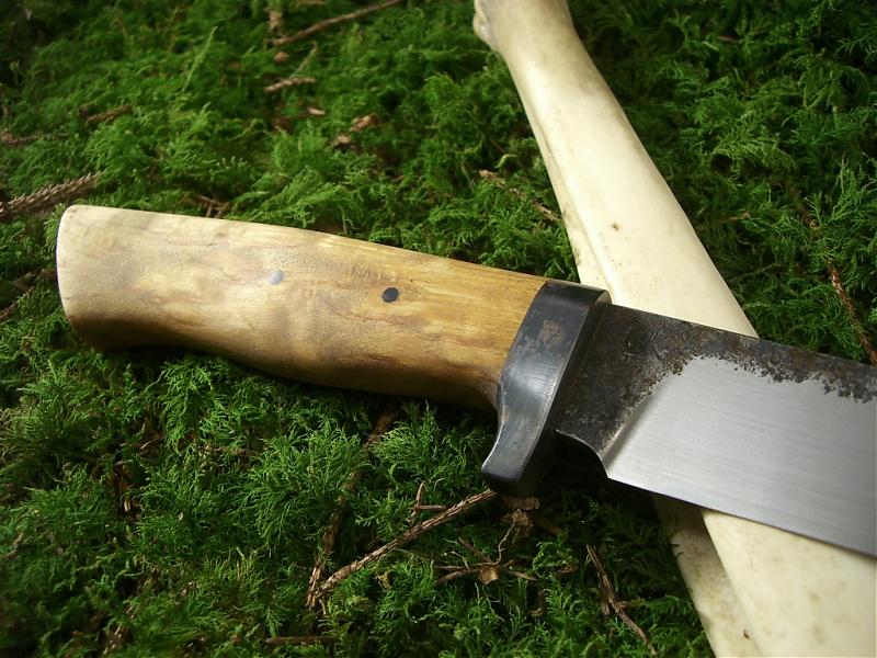

Das zweite:
Ist im Kundenwunsch für einen befreundeten jungen Jäger entstanden.
- GL: 225mm, KL: 92mm
- 1.2510, Schmiederauh, 3,5mm
- Parierstück und Pins aus Kupfer, geschwärzt
- Maserbirke (dirty :steirer:), imprägniert
Scheide folgt noch

beide Messer sind klasse. Wobei mir das erste etwas besser gefällt.
Damast, Ledermontur, die Scheide :super:
Ich hätte mir nur noch etwas als Griffabschluß vorstellen können, damit das innere des Horns abgedeckt wird ... ist zwar imprägniert, aber trotzdem...
Beim zweiten gefällt mir besonders die Optik des Holzgriffs :cool:
Gruß Th.

sehr schöne Arbeiten, ganz nach meinem Geschmack:super:, nur eine Frage:
bei dem ersten Messer hast du am Griffende das Gehörnstück offen gelassen, kann man das so lassen oder muß das versiegelt werden wegen der Feuchtigkeit und so?
mfg Stonehead
Das Zweite würde ich sofort nehmen! Ganz eindeutig mein Favorit.
Ich mag es sehr gerne urig bei Jagdmessern, genauso wie hier.:super::super:
Beste Grüße
carrot

Das Mark habe ich mit Sekundenkleber versiegelt- da sollte nichts mehr eindringen

Ich verwende auch recht gern das geschwärzte Kupfer. Passt meines Erachtens gut zu solch einem Stil.

Hallo Markus,
sehr schöne Klingen, gefallen mir sehr gut. Eine Frage zu der Ledermontur - nudelt sich das nicht relativ schnell ab?

Die Lederscheiben sind mit Sekundenkleber versiegelt. Falls doch noch irgendwo "unbehandelte" Stellen gewesen sein sollten, sollte sich das durch das tiefe Ölimprägnieren erledigt haben. Ob es sich "abnudelt" kann ich leider nicht aus Erfahrung berichten- aber vll. gibt´s ja bald einen Erfahrungsbericht ;-) Kann mir hald vorstellen, dass das Leder eine "Patina" bekommt- aber das macht ja bei einem Gebrauchsmesser nichts aus (Meines Erachtens)

Hallo Markus,
ich habe auch ein Messer in dieser Machart. Ausser einer Patina "nudelt"dort nichts ab,da der Sekundenkleber und das Oel dort gute Arbeit hinterlassen haben.Die Scheiben sind bretthart!

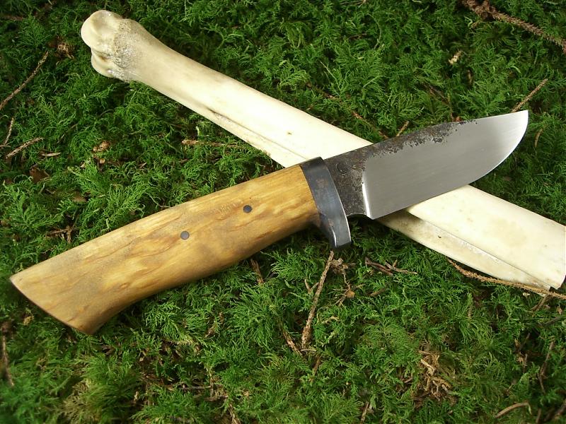

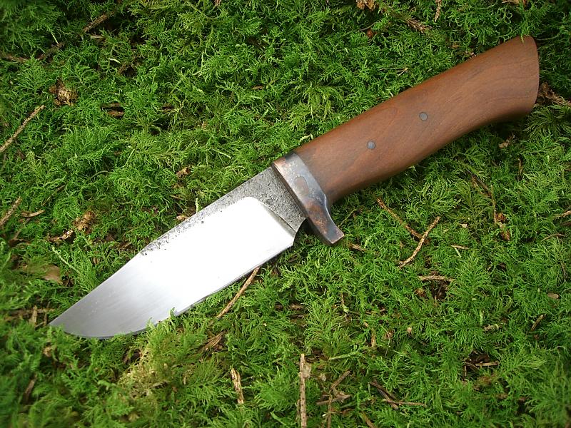

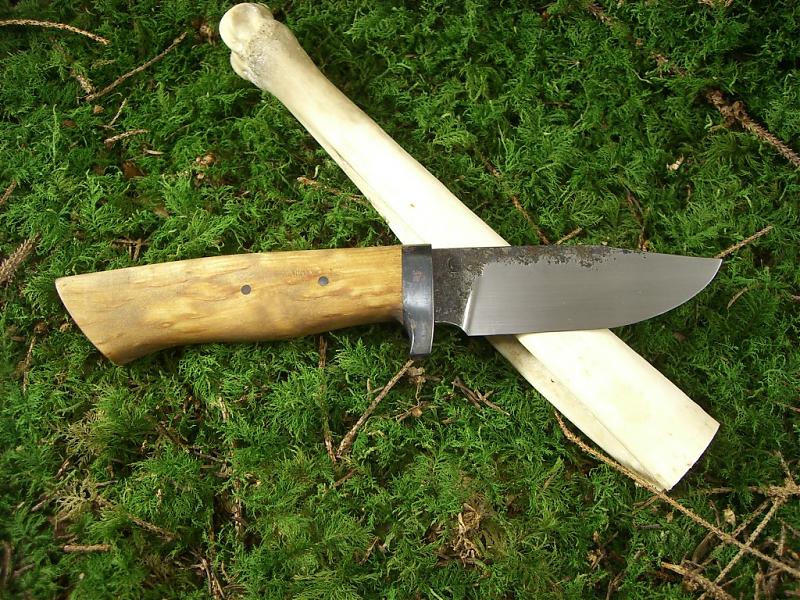

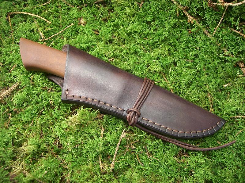

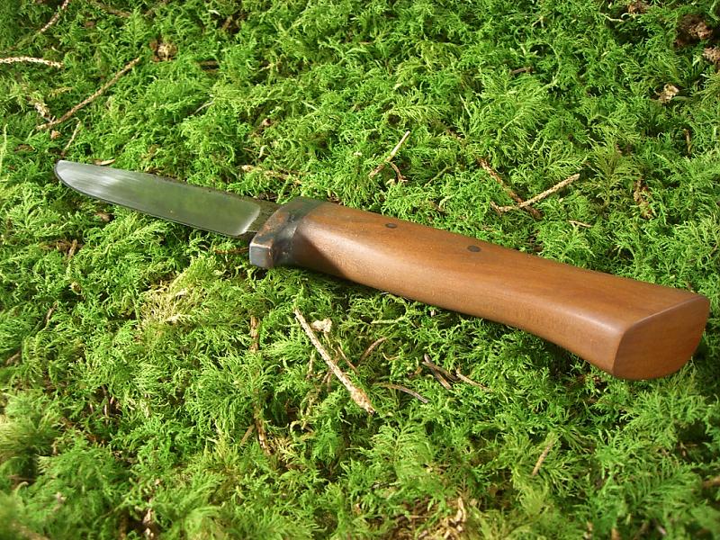

Und noch einer kommt dazu. Dieser ist für den Vater des Jägers, der ebenfalls einer ist:irre:
Identische "Zutaten". Der Griff ist Birne.
Scheiden sind mit meinem Pin-Clip-System kombiniert mit Bändel
beste Grüße,
Markus

Hy Markus,
nach deiner "scharzen Phase" nun die "Jäger Phase" :hmpf:.
Nun mal im Ernst, der letzte der Jäger gefällt mir nach Nummer 1 am Besten. Klinge und Linienführung sind bei allen drei Messern gelungen.
Bei Messer Nr.3 gefällt mir besonders das Birnenholz.
