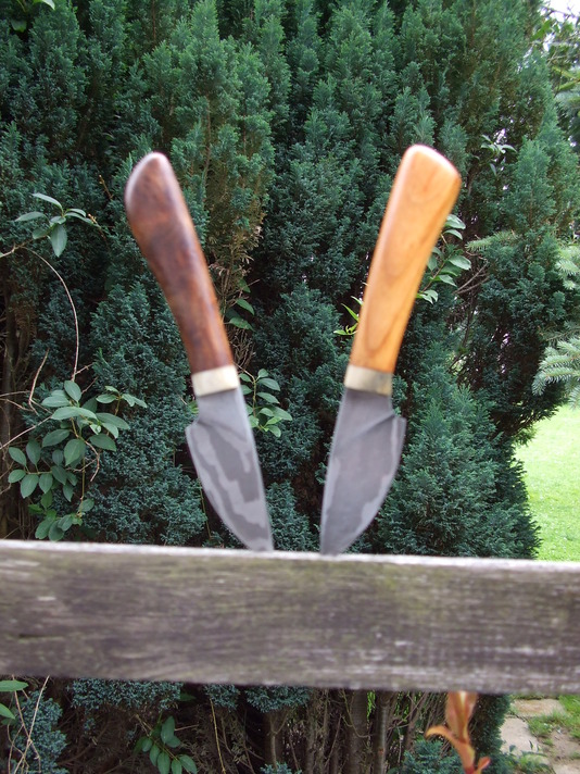

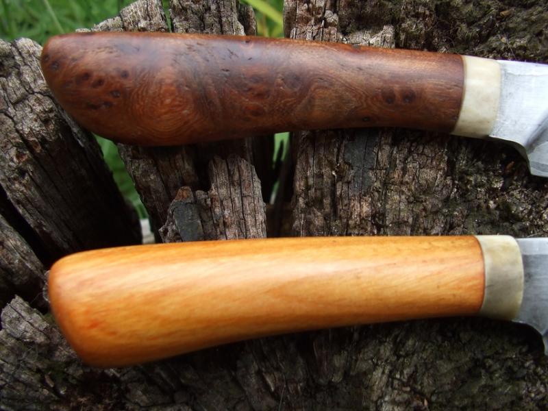

ich habe die ersten Damastklingen aus "gutem" Stahl (nicht wie bisher aus Recycle-Stahl) geschmiedet. Die ersten beiden Messer sind jetzt fertig. Beide in Größe und Form ähnlich, jedoch aus verschiedenen Materialien. Sehen aus wie Brüder, sind aber eher Stiefbrüder.
Das erste Messer hat eine Klinge aus 12 Lagen 12842 und 75Ni8. Der Griff besteht aus Hirschhorn und Rüster Maser (beim Schlanken Jäger übrig geblieben). Gesamtlänge 16,3 cm. Die Klinge ist 6,8 cm lang, 2,4 cm hoch und am Ricasso 3,5 mm dick.
Bei Messer Nr. 2 ist die Klinge aus 12 Lagen 75Ni8 und Feile. Ich hatte noch ein etwa 3 x 4 cm großes Stück 75Ni8 übrig, Das habe ich mit zwei gleichgroßen Stücken Feile verschweißt und zwei mal gefaltet. Die Zwinge ist aus Hirschhorn und als Griffholz habe ich heimische Rotbuche genommen. Gesamtlänge ist 16.1 cm. Die Klinge ist 6,8 cm lang, 2,5 cm hoch und am Ricasso ebenfalls 3,5 mm dick.
Viel Spaß beim Anschauen.
Gerd
