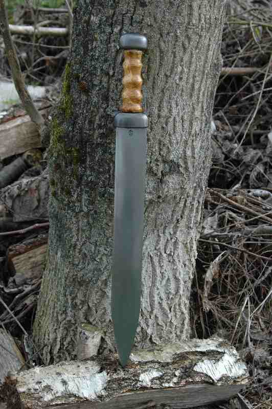

Nachstehend einige Bilder von 2 Schwertern die ich als Auftragsarbeiten geschmiedet habe.
Die beiden Schwerter gingen Ende April zum neuen Besitzer.

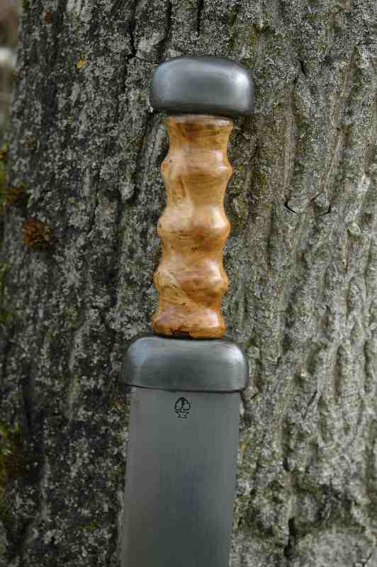

Das erste ist ein römisches Gladius mit einer Gesamtlänge von ca. 66 cm.
Auf die Klinge entfallen ca. 50 cm.
Die Klinge ist geschmiedet aus einem C70 Kohlenstoffstahl, scharf geschliffen und gehärtet.
Parierelement und Knauf sind aus nichthärtbarem mehrlagigem Stahl geschmiedet. Der Griff ist aus Maserahorn und mit Leinöl behandelt.

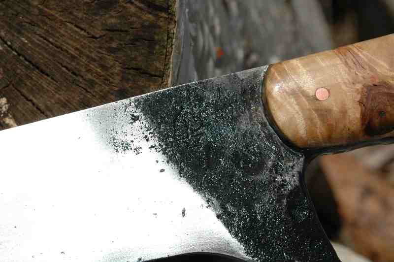

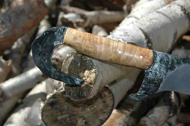

Das Zweite ist einer spanischen Falcata nachempfunden mit einer Gesamtlänge von ca. 65 cm bei einer Klingenlänge von ca. 50 cm.
Handschutz und und Knauf, der wie ein Vogelkopf ausgeschmiedet ist sind mit der Klinge aus einem Stück Stahl ausgeschmiedet worden.
Dieses Stück ist ebenfalls aus C70 geschmiedet, gehärtet und scharf geschliffen. Der Griff ist wie beim Gladius aus Maserahorn.
Beide sind versehen mit meiner Schmiedemarke ''Linde über dem Amboss'' mit der Thuriaz Rune in der Linde.
(Meinen Dank an Hopbach für die prompte Anfertigung des Stempels.)
Beide Schwerter sind als robuste gebrauchsfähige 'Werkzeuge' ohne viele Schnörkel ausgelegt.

Hallo Peter,
Die "Teile" haben ja eine interessante Entwicklung genommen :)
Ich hatte ja das Glück den Vor-Zustand zu sehen. Toll was daraus geworden ist. Ist halt mal was ganz anderes und bekommt man eben nicht jeden Tag zu sehen.
Super finde ich auch, dass Du (endlich) Deine eigene Schmiedemarke hast :super: Das gehört sich einfach so ;)
Viele Grüße
Jörg

Hallo Sven,
Was meinst du mit rundem Griff beim Gladius ?
Parierelement und Knauf sind in der Draufsich oval
'Breite zu Dicke beim Knauf ca. 1,7:1, beim Parielelement ca. 2,6:1
Karbonpins hätten evtl. gut ausgesehen, wären aber ein Materialmix, der gewöhnungsbedürftig ist, wenn man ein 'relativ' traditionelles Stück möchte.
Was meinst du mit einer breiteren Kehlung ??

Hallo Claymore,
das der Knauf oval ist lässt sich leider nicht so gut erkennen.
Mehr Bilder :D ...
Auf die Karbon-Pins bin ich auch nur gekommen, weil die Messing-Pins bei dem ansonsten so dunklen Griffstück so stark ins Auge fallen.
Die Kehlung hätte ich knapp unter dem Rücken ausgeführt um die Fläche aufzulockern und etwas breiter ausgeführt als bei den klassischen Vorbildern.
Ist dann zwar nicht ganz original, aber vielleicht wird ja noch mal so ein Exemplar ausgebuddelt :glgl:
Ciao Sven
Hallo Sven,
mehr Bilder, das geht leider nicht mehr....
Die beiden Stücke sind direkt nach der Fertigstllung verschickt worden.
Die Pins sind aus Kupfer, nicht aus Messing.
Eine Hohlkehle gab es (bei Originalen) soweit ich weiß durchaus. Es gibt davon die verschiedensten Ausführungen.
