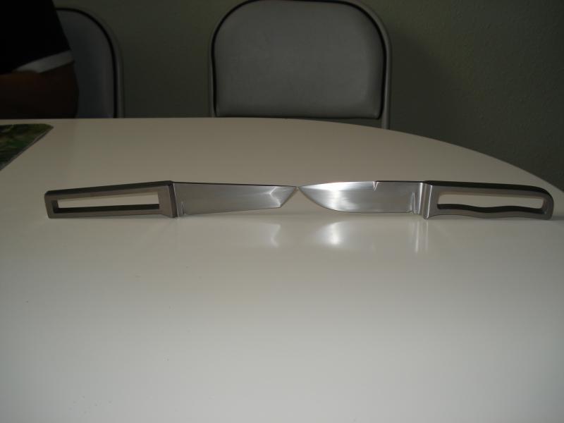

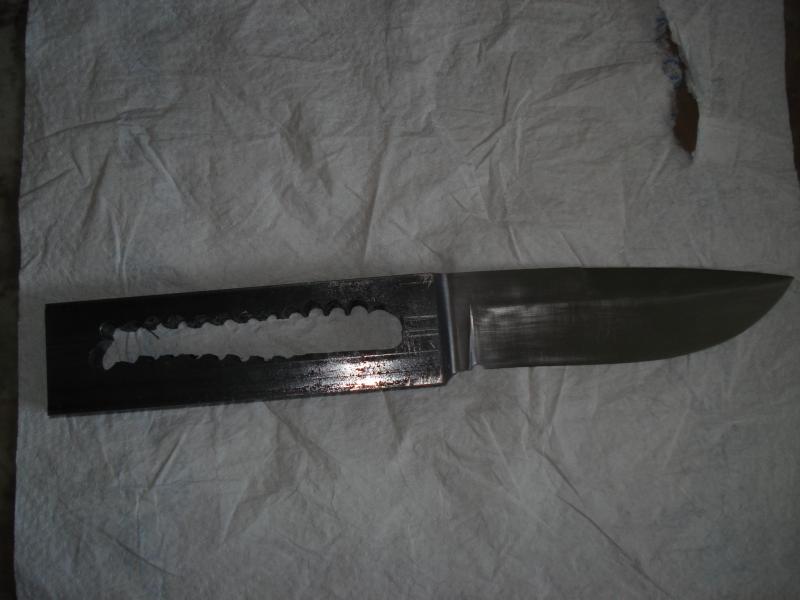

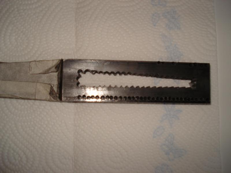

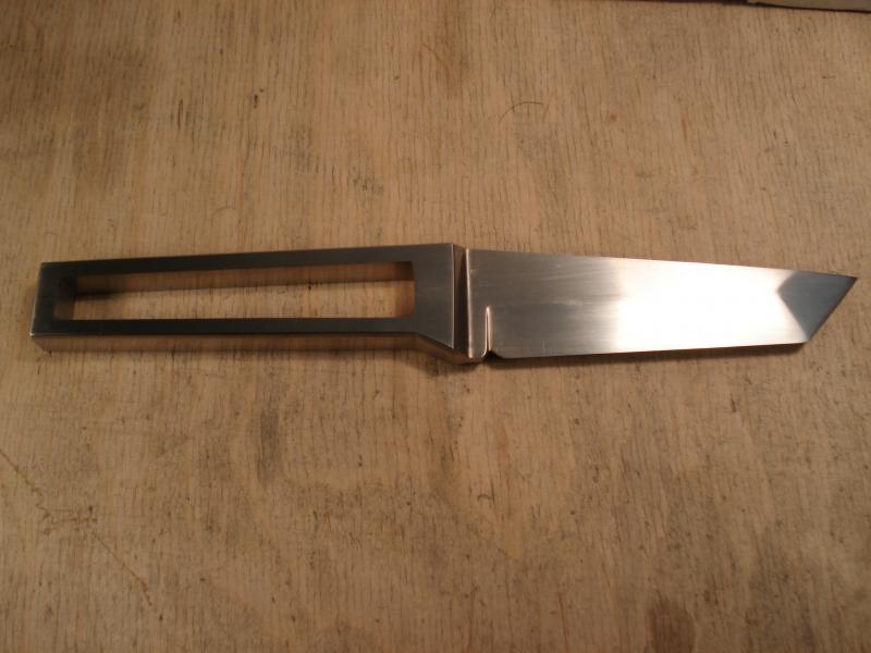

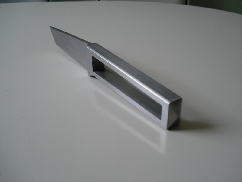

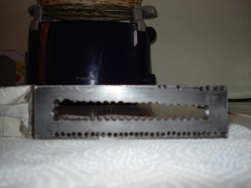

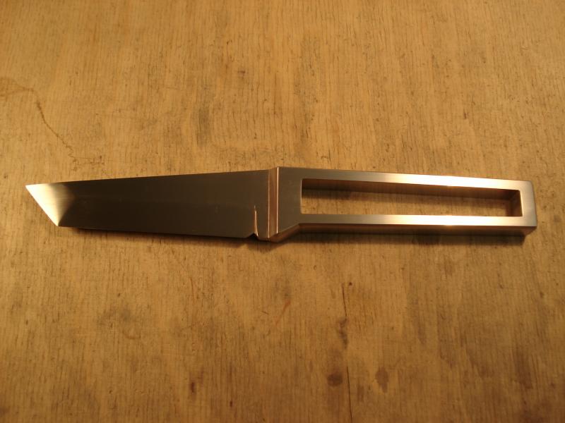

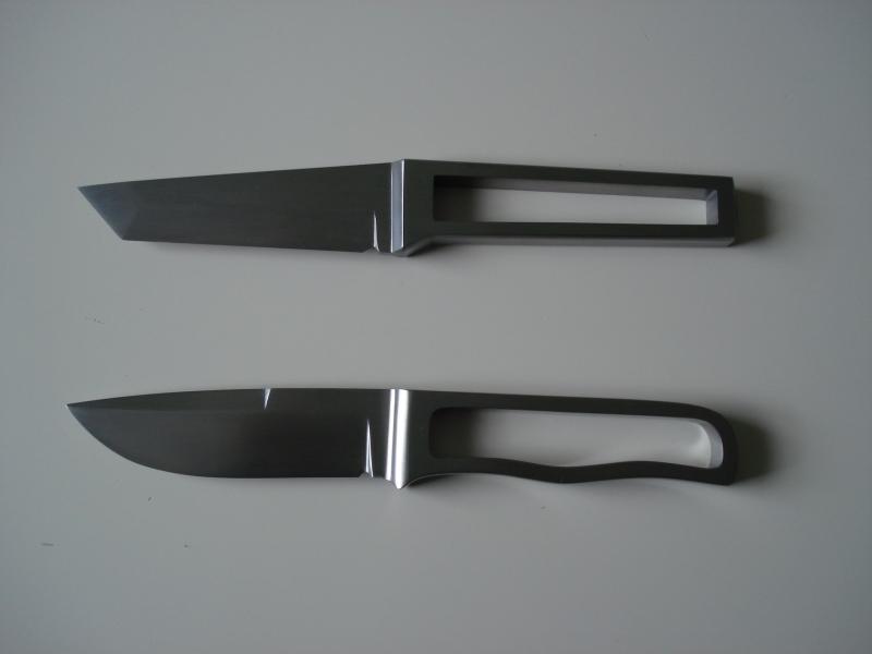

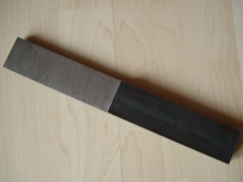

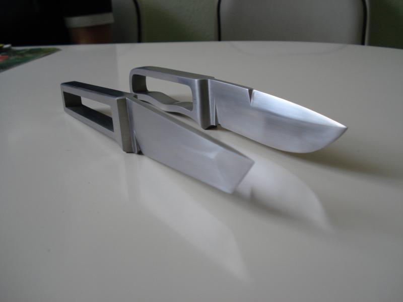

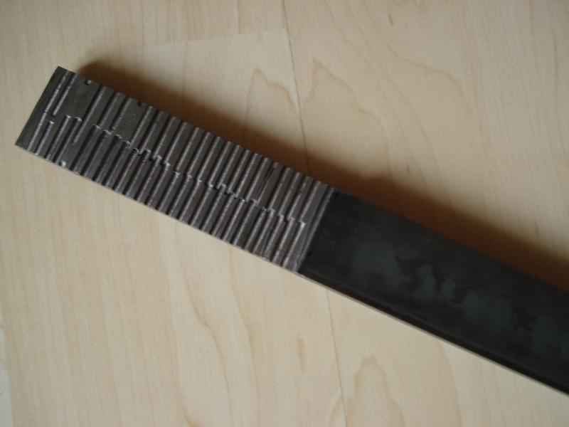

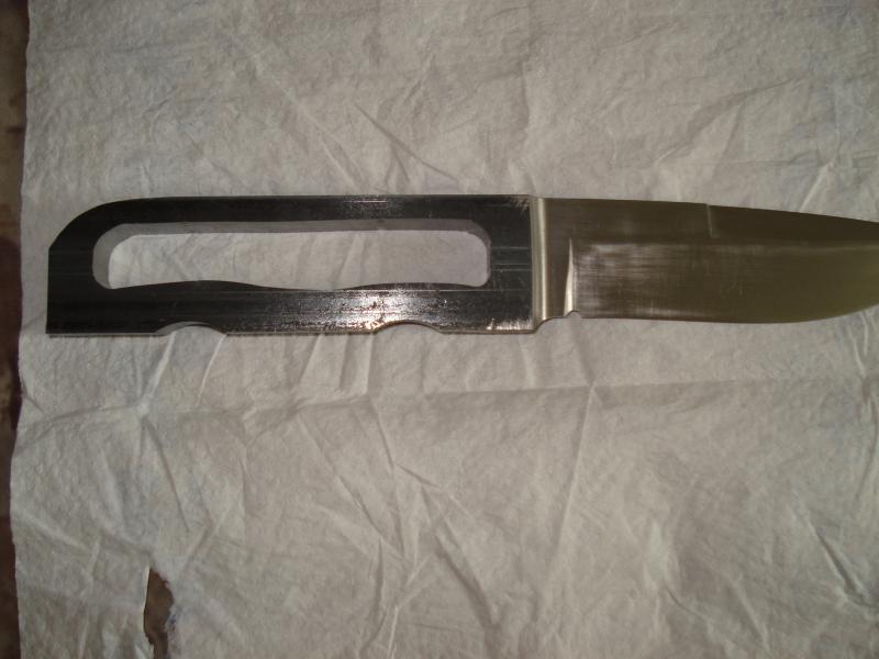

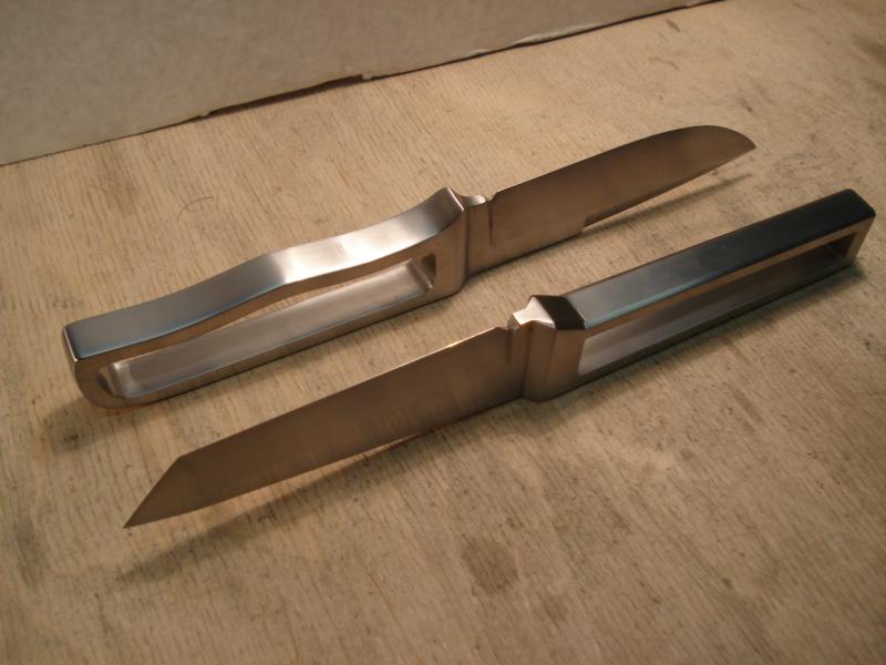

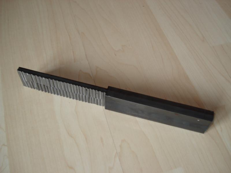

mit der Nr. 11 und 12 beende ich die Vorstellung des 1. Dutzend.
Anlass für diese beiden Messer ist eine Bemerkung von Karl-Heinz Koob
aus seiner Homepage,wo er sinngemäß sagt, eine kantige Gestaltung des Griffes wäre wesentlich einfacher als harmonische Radien, Rundungen, Buchten und Übergänge.
Dieser Aussage stimme ich nur bedingt zu, nur bezüglich des Designs.
Fertigungstechnisch ist es deutlich schwieriger einen kantigen Griff mit exakten Flächen , Kanten und Winkeln herzustellen. Und da kam der Gedanke mal ein Messer nur mit ebenen Flächen ,Kanten und Winkeln zu machen. Welches ich meine sieht man bei den Bildern.

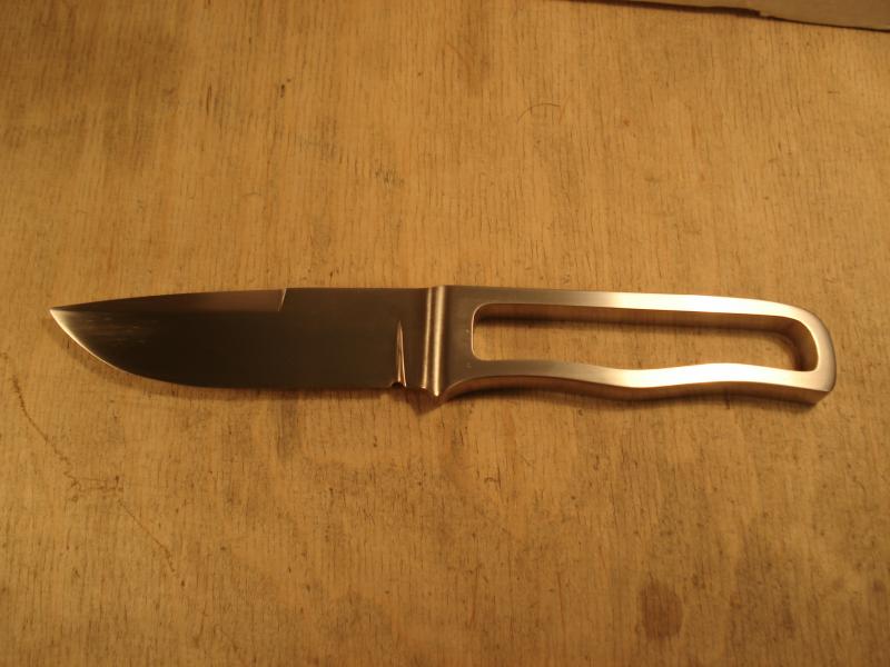

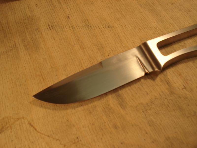

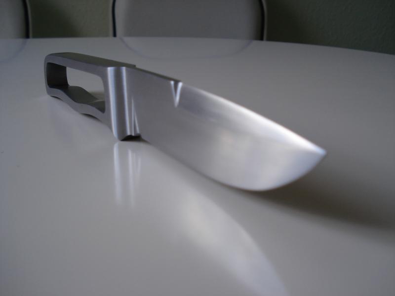

Als ich damit halb fertig war kam fast zwangsläufig der Gedanke ein gleichgroßes Messer nur mit Radien , Rundungen und Buchten zu machen.
Soviel zur Vorgeschichte.
Stahl RWL 34, 60 hrC
Gesamtlänge 240 mm
Klingenlänge 120 mm
KLingenstärke 4 mm
Nach dieser Vorstellung kehre ich erst mal in meinen Bastelkeller zurück.
M.f.G.
Bernd
