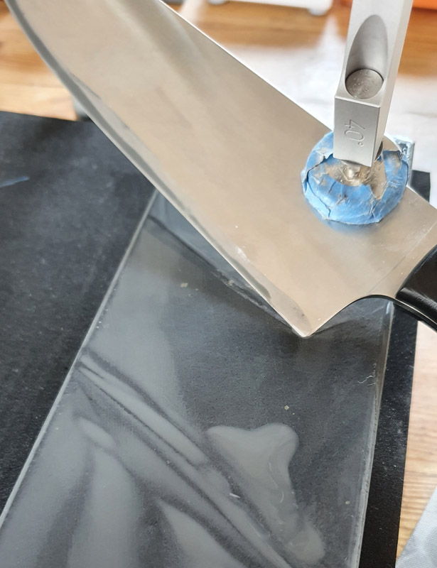

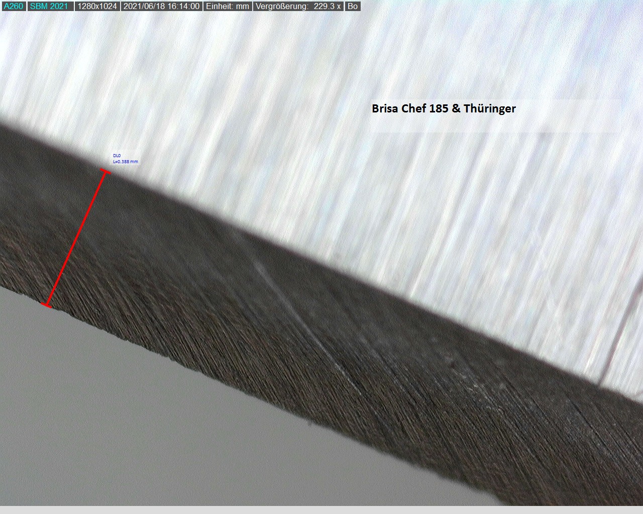

Dieser Thüringer mit Atoma-Slurry wird bei mir so grob, das ich (ähnlich dem Shapton Pro 1000) die Miniriefen/das Stumpfe in der Fase mit bloßem Auge sehen kann und mit dem Fingernagel auch sehr klar spüre... Spül ich den Slurry ab und gehe nochmal über den Stein fängt er an zu polieren...
Die F2500 kann ich mir bei meinem Stein nicht wirklich vorstellen - eher JIS 2000-3000 ... ;-)
Da ich ein wenig verunsichert war, ob ich da Blödsinn schreibe, habe ich mich gerade nochmal hingesetzt ...
