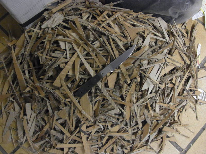

In ein paar Tagen bekomme ich endlich meinen großen Haufen 1.2442. Und da ja viel erzählt wird, wollte ich auch mal selber testen, was so geht. Also habe ich aus einem vorab aus der Charge besorgten Stückchen mal 'ne kleine Klinge gemacht und damit einen kleinen Test mit Bordmitteln gemacht. "An Bord" war reichlich Wellkarton der harten Sorte. :D
Das Resultat:
Naja, eigentlich ist es nur ein vorläufiges Resultat, denn nach gut 700 Schnitten rasiert das kleine Ding immer noch. Nicht mehr so, wie frisch abgezogen, aber immerhin. Ganz zufrieden ich bin. :steirer:
... also der Haufen sieht richtig vielversprechend aus!

Hallo Achim,
Geschnetzeltes ist was für mich, sieht echt lecker aus!
Kannst Du von Deinem großen Haufen vielleicht einen kleinen Köttel
für mich reservieren?
Es ist schon ein Unterschied, ob man es nur erzählt bekommt, oder
ob man das Ergebnis wirklich sieht.
Hast Du schon über die Verwendung in einem Damast nachgedacht?

Ich hatte vor Jahren mal das Glück, Bügelsägenblätter aus 1.2442 zu erhalten und habe sie mit Feile und 1.2842 im Damast verarbeitet. Die Verschweißung war trotz des relativ hohen Wolframgehalts von 2 % noch unproblematisch.
Von der Legierung kommt der Stahl meiner Vorstellung von einem Stahl für feine und feinste Schnitte bei vorzüglicher Schneidhaltigkeit sehr nahe.
Eine feine Sache !.

Ist der Unterschied zum 1.2519 deutlich durch die 0,6% mehr W merkbar oder hat das noch was mit der Abwesenheit von Cr zu tun?
Mit der Schnitthaltigkeit von 1.2519 jedenfalls war ich bisher immer total zufrieden!
Zählt der 1.2442, mit ungefähr 3,4% Karbidbildnern, noch zu den Stählen für feinste Schneiden? Ein Blech, mit etwas Wolfram legiert, soll mir die langen und dunklen Winterabende verkürzen. Falls das alles klappt, kann ich dann beim Frühjahrsputz ausgiebig schnippeltesten.;)
natto
Wie kommst Du auf ca. 3,4 % Karbidbildner ?- Hast Du Wolfram und Kohlenstoff addiert ?.
Gleichviel- Da der Stahl zwar übereutektoidisch aber eben nicht ledeburitisch ist, kann die Karbidstruktur durch die richtige thermomechanische Behandlung verfeinert werden.
Ein Gefügebild dieses Stahles liegt mir im Augenblick nicht vor. Roman hat aber von dem noch deutlich höher legierten 1.2562 Gefügebilder machen lassen und die zeigen zwar viele, aber kleine und gut verteilte Karbide.
Ich habe also keine Bedenken in Bezug auf feine Schneiden.
Im Damast hat er sich -gefühlt- nicht anders verhalten als 1.2516.

Wie ist dieser Stahl im Bezug zu sehen, wenn man Material schneidet, was die Schneide leiden lässt? Ich meine im Bezug als Jagdmesser, wenn man auch mal durch Dreck und über Knochen muss?

@Grover: Pappe ist reiner Dreck. Tödlich für jede feine Schneide, die nicht extrem verschleißfest ist.

Arnd, ich hab bis 1250 Schnitte durchgezogen und dann aufgehört, weil ich mir einen Griff montieren wollte und danach mal kurz über die Schneide gegangen bin. Polieren reichte, aber selbst ohne sschnitt das Messer auch nach 1250 Schnitten in Pappe noch problemlos auch dünnes Papier. Jetzt kommt der Kücheneinsatz, da bin ich auch drauf gespannt.
