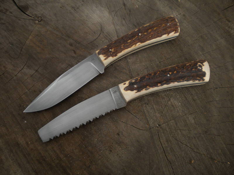

habe den Stahl von Achim schon verbaut, wird schön scharf und bleibt es auch lange, die Klinge habe ich sehr fein ausgeschliffen und ausgiebig getestet. :super:
Die Säge und das Messer kommen als Set auf'ne Saufeder.
Gebe dann mal Rückmeldung wenn sie einige Zeit im Gebrauch waren.
Bilder von der fertigen Kombi zeige ich in der Galerie.
Gruß Uwe

Auf den Stahl bin ich auch schon gespannt.
@ Uwe
Machst du zu den zwei klasse Teilen noch ein eigenes Thema auf?
Mich würde mal interessieren wie du die Sägezahnung angebracht hast.
Tim
