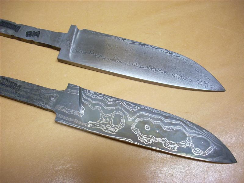

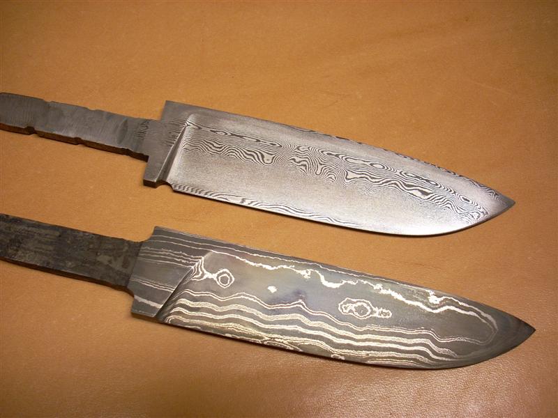

Hier mal 2 Klingen aus Balbach Damast, ca 3 Minuten in Zitronensäure geätzt, dann mit Politur gereinigt, entfettet und ca. 60 minuten in löslichem Kaffee nachgeätzt.
Kann man so lassen finde ich!
Sieht sehr gut aus finde ich!
Und warum Zitronensäure? Wegen der Reliefätzung? Reichen da 3 Minuten?

Hallo hobby,
danke für dein Lob!
Ich bin ja noch kein Damastexperte, hole mein Wissen praktisch nur aus dem Forum und probiere etwas herum. Daher kann ich teilweise nur spekulieren. Mit Zitronensäure sprich Entkalker aus dem Supermarkt habe ich anfangs geätzt, weil ich dachte, Eisen-III-Chlorid sein supergefährlich und schwer zu entsorgen. Das hat Achim Wirtz aber entkräftet. Daher meine Erfahrung im Ätzen mit Südfrüchten. Aber wie oben schon gesagt wurden mir die hellen Anteile bei beiden Verfahren zu grau. Es soll wohl auch nur mit Kaffee gehen über längere Zeit (mehrere Stunden), aber das habe ich noch nicht probiert. Ich empfinde es so, dass das Ätzen mit beiden erstgenannten Mitteln ein gewisses Tiefenrelief ergibt, je nachdem wie lange man ätzt, ich habe alles schon probiert zwischen 3 Minuten und Klinge für Stunden in der Säure vergessen. Ich setzt die Zitronensäure mit kochendem Wasser an, ca. 1 Esslöffel auf 200ml, das sprudelt wunderbar los.
Dann reinige ich die Klingen mit Flitz oder ähnlichen Polituren, Chrompolitur oder ganz feines Schleifpapier. Im löslichen Kaffee kommt dann der Hell zu Dunkel Kontrast super raus. Dazu nehmne ich 4 Teelöffel auf ein Wasserglas mit heißem Wasser, so würde ich ihn aber nicht trinken! Mich erstaut auch, dass der Kaffee trinkbar ist und die Zitronensäure nicht... liegt wohl wie immer an der Konzentration bzw. dosieren. Trink z.B.mal 20 Liter Wasser in einer Stunde, davon geht man tot!

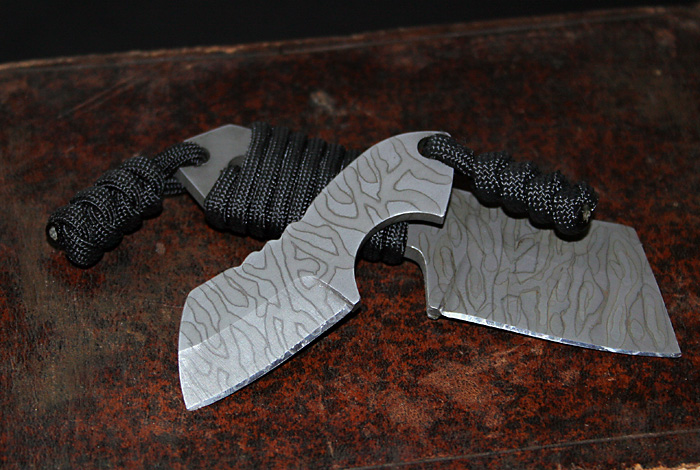

das mit dem Senf habe ich am Wochenende mal an zwei kleinen Usern ausprobiert.
Man kann interessante Muster erzeugen.
gruß
Sebastian
Das is ja mal FETT :steirer:. Wurde die Klinge vorbehandelt, sprich in irgendeiner weise geätzt? Sieht nicht nach "nur" geschliffen und dann mit Senf beschmiert aus. Die Frage nach den dunklen Linien würde mich übrigens auch mal interessieren ;). Und vorallem: wie haltbar ist das Muster?

also ich habe das Messer hinterher mit der kratzseite und ein bischen spüli
abgewaschen und das ergebnis siehst du ja. Ich habe den Senf in ganz dünnen Streifen aufgetragen, das ganze 3 mal wiederholt. Das blaue entsteht immer da wo die Klinge mit Senf bedeckt war, das schwarze da wo die Ränder angetrocknet waren. Musst du auch mal versuchen in real sieht das einfach der Hammer aus!!!!
