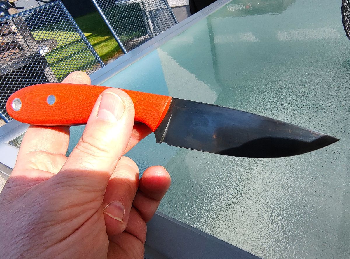

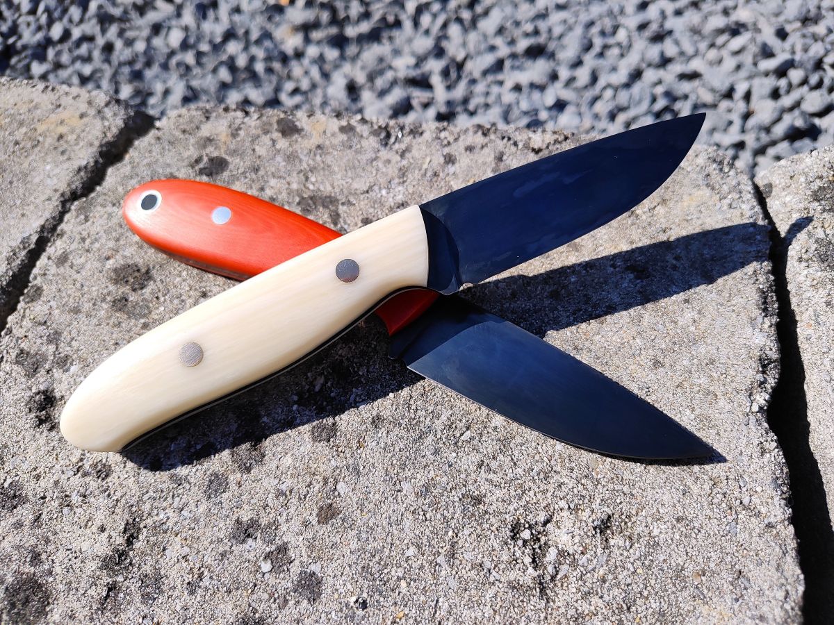

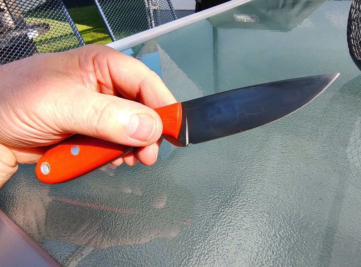

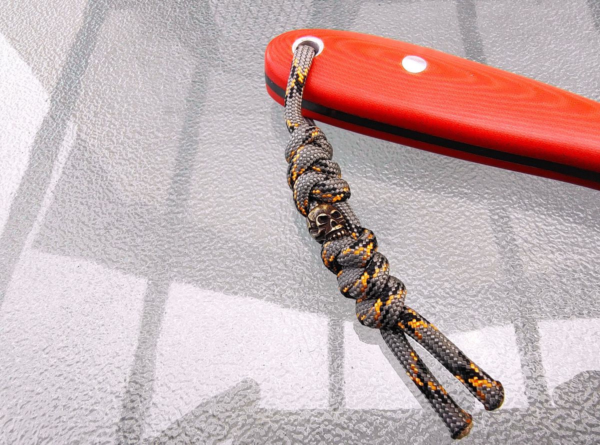

Und noch ein schlichtes, einfaches EDC. Diesmal mit feiner Geometrie. Es ist ein richtiger kleiner Schneidteufel geworden.

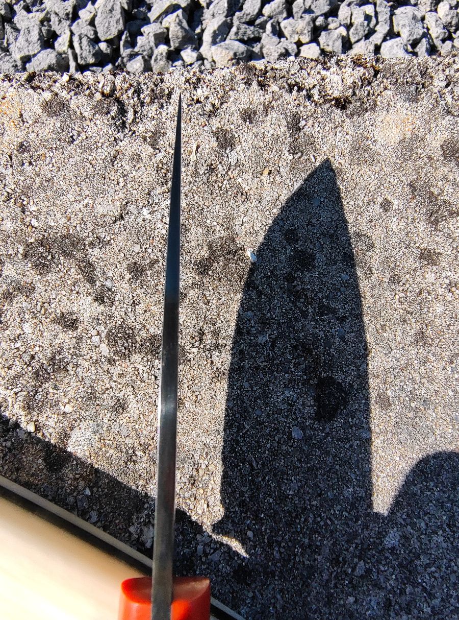

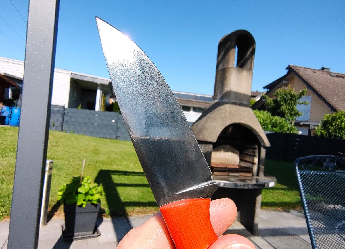

Dazu habe ich als Stahl den 1.2552 ausgewählt. Dieser Stahl wird derzeit nicht mehr hergestellt, zumindest kenne ich keine Bezugsquelle mehr. Er ist sehr zäh und nimmt eine tolle Schärfe an. Das Die Klinge habe ich flach geschliffen und dann eine kleine Microphase mit ca. 35° angelegt. Die Klinge habe ich brüniert.

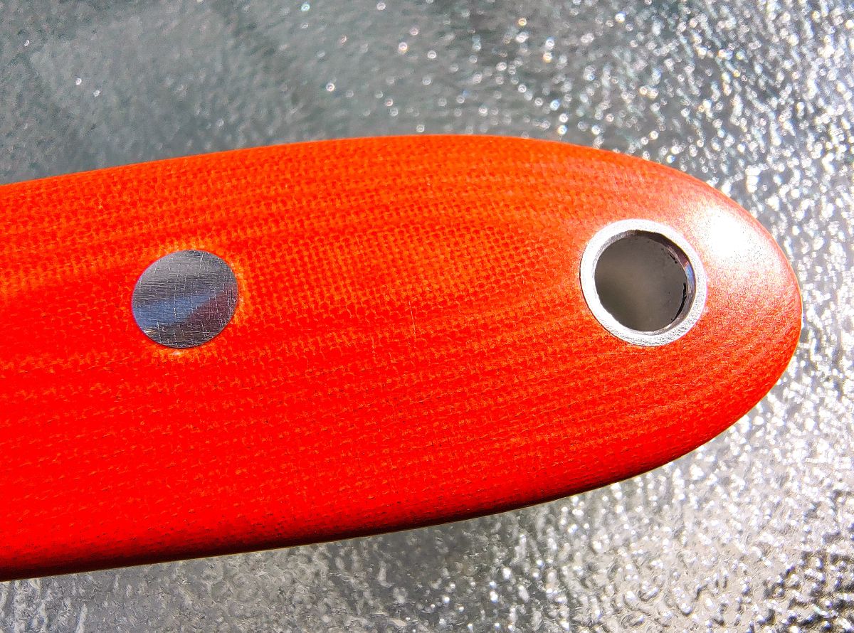

Für den Griff wählte ich Micarta. Mit Micarta als Griffmaterial macht man mMn keinen Fehler. Es nimmt kaum Wasser auf, ist sehr belastbar und gegenüber vielen Säuren resistent. In der Bearbeitung macht es, insbesondere bei den sehr harten, hochwertigen Sorten nicht immer Spaß, da die Staubentwicklung beim Bearbeiten groß sein kann.
Die Messerdaten:
Gesamtlänge: 19,0 cm
Klingenlänge: 8,6 cm davon 8,0 cm scharf
Klingenhöhe: max. 24 mm
Klingenstärke: max. 2,7 mm
Schneidenstärke: ca. 0,20 - 0,30 mm 1 mm odW
Stahl: 1.2552 61° HRc
Pins: 2 x 6 mm Alu und 1 x 8 mm Aluhülse
Griff: Micarta orange
Griffstärke: max. 15 mm
Gewicht: 109 g

Hallo Taperedtang,
Wieder mal ein absolut gelungenes und schönes Messer. Mach weiter so 👍, ich freue mich schon auf die nächsten Projekte
Gruß Schattenklinge
@Taperedtang Und schon wieder ein ganz tolles Messer das du hier zeigst. Wunderbar! Die Fotos sind wie immer klasse gemacht.
Ich habe etwas den Überblick verloren. Das orange Messer ist jetzt das 273. Messer oder das 274.?
So wie @Schattenklinge auch, freue ich mich schon jetzt auf dein nächstes Projekt.
Gruss Ulli
Ja, bei Matthias den Überblick zu behalten ist schwierig. Seine Schaffenskraft scheint unendlich- unermüdlich testet er neue Stähle, neue Materialien und Kombinationen.
Die meisten Messermachenden suchen sich via Trail & Error ihre Lieblingsstähle- u. -Materiallien und bleiben dabei.
Das ist bei ihm definitiv anders, er scheint mir ein Suchender zu sein- im Positiven Sinne.
Er verlangt sich und seinen Fans einiges ab💫
Ich will mich hier excalibur anschließen, wunderbares Messerchen das einfach zum Benutzen einlädt. Der Kontrast von Klinge und Griff gefällt mir beinah noch besser als bei dem Kirinite-Geschwisterchen. Mircarta ist einfach ein Klassiker und trifft ob poliert, gestrahlt oder satiniert immer ins Schwarze.
Die andauernde Suche nach neuen Stählen finde ich immer wieder ein spannendes Thema, es betont bei deinen Werken, was dein Design schon zeigt, nämlich das diese Messer benutzt werden wollen.

Ja, die Suche nach dem heilgen Gral hört nie auf, auch wenn man ihn nie finden wird! Ich teste die vielen Stähle und Griffmaterialien, um zu lernen und weil es mir Spaß macht. Ich glaube auch nicht mehr an ein Wunder, dass plötzlich DER Stahl auftaucht der die eierlegende Wollmichsau ist. Es gibt für jede Anwendung schon fast perfekte Stähle. Auch wenn ich immer noch weiterteste, habe ich natürlich schon einige "Lieblingsstähle" im Kopf, mit denen ich mich intensiver befassen werde, wenn ich keine Lust mehr zum weitertesten habe. :D::

Vielen Dank! Ja, mir ist es wichtig, dass meine Messer funktionieren und Spaß machen. Das heißt nicht, dass ich nicht auch einmal etwas "Verrücktes" baue, aber im Schwerpunkt liegt die Einsatzfähigkeit. Klar kann man Messer auch für die Vitrine bauen, aber schließendlich sollten sie schneiden können, denn dafür sind sie da! :D::
