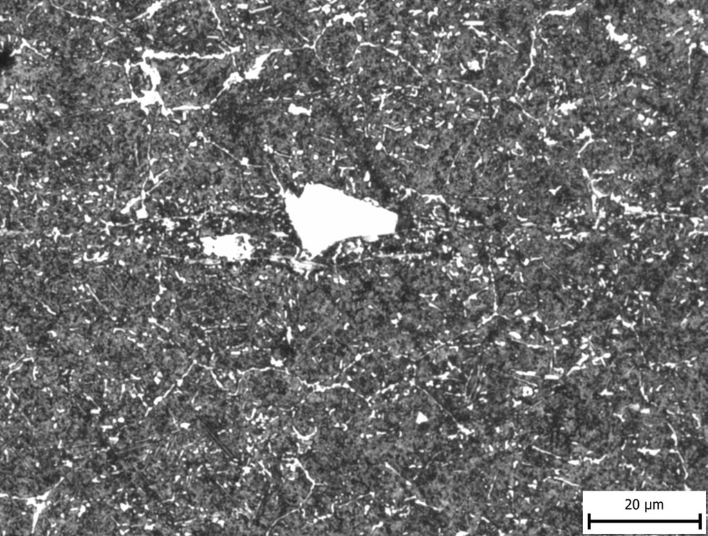

Willst Du eine hohe Verschleißbeständigkeit, hohe Härtbarkeit und dazu eine sehr gute Zähigkeit, geht kein Weg an pulvermetallurgischen Stählen vorbei. Die beim Erschmelzen eines Stahls großen Vanadium-Karbide werden durch die Pulvermetallurgie schön klein und sind gleichmäßig verteilt.
Sehr gut kann man das an den folgenden Vergleichsbildern der Strukturen sehen. Das erste Bild zeigt Aogami Super Blue, das zweite den 1.2562. Ungleichmäßig verteilte und z.T. sehr große Karbide wirken sich sehr nachteilig auf die Zähigkeit aus.
In Bild 3 sehen wir den pulvermetallurgischen Vanadis 4E. Kleine, gut verteilte Vanadium-Karbide sorgen neben der hohen Verschleißbeständigkeit für sehr gute Zähigkeit.
Vanadis 4E: C: 1,40 Cr: 4,70 Mo: 3,50 V: 3,70 Mn: 0,40 Si: 0,40
Bedingt durch die aggressiven Karbidbildner Vanadium und Molybdän verbleibt so gut wie der gesamte Chromgehalt - ich weiß, den magst Du nicht ;) - in der Grundmasse und sorgt für eine gewisse Rostträgheit.
Vanadis 4E ist Aogami Super Blue und 1.2562 bei einer Härte von rund 65 HRC in puncto Zähigkeit um den Faktor 5 überlegen …
