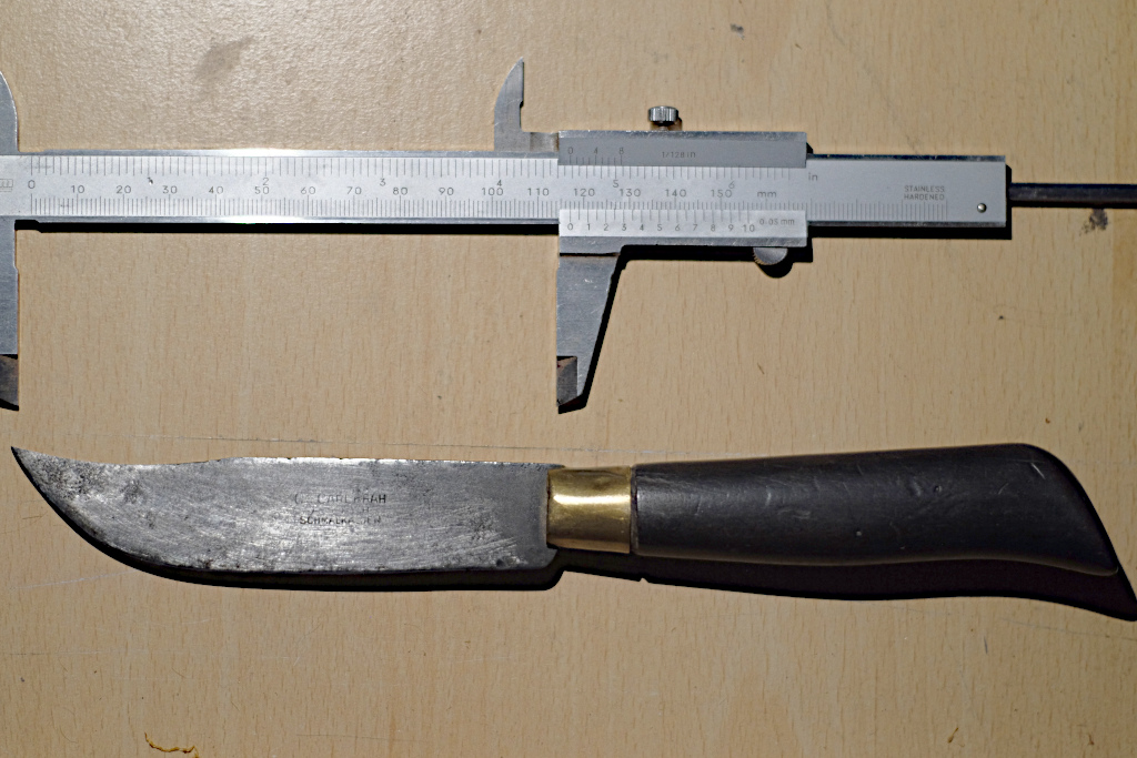

Ich habe zwei meiner hoch beanspruchten Klingen mal nachgemessen von der Klingenstärke - einmal ein Klauenmesser von Victorinox für Schafe
Victorinox Klauenmesser, Hufmesser Schweizer Messer
und dann noch mein Ledermesser aus dem Osten des Landes.
Beide haben etwa 2,4mm Stärke am Klingenrücken und 0,3mm Stärke an der Schneide. Bei ganz unterschiedlicher Klingenhöhe. Das Ledermesser ist deutlich feiner ausgeschliffen. Beide sind nicht nagelgehend. Das Klauenmesser rostträge und das Ledermesser wohl C-Stahl.

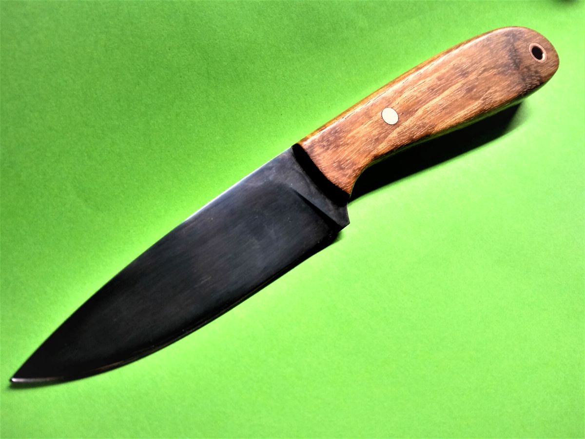

das Ledermesser, dass ich erwähnt habe.

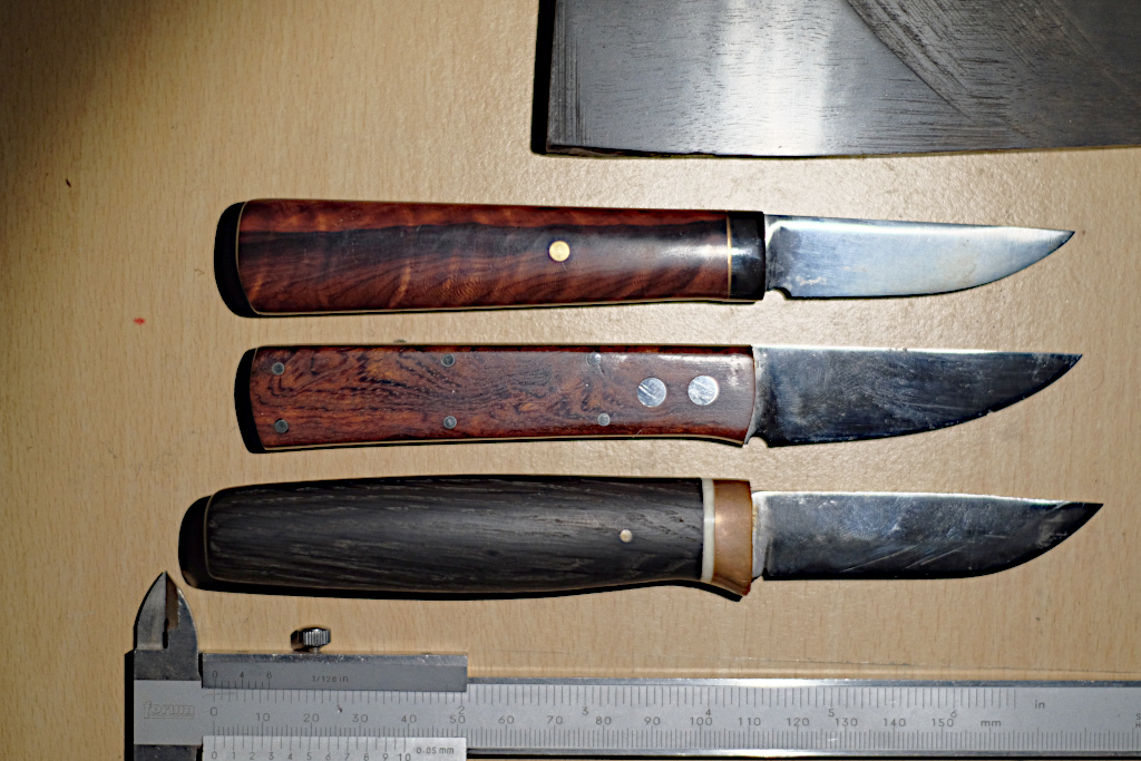

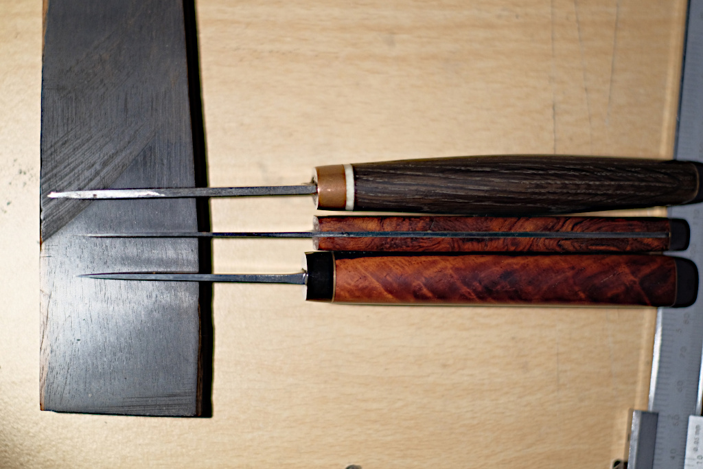

Drei Messer aus niedrig legiertem Stahl im hier diskutiertem Bereich.
Oben: 1.2519 bei oberhalb 60 HRC; 0,25mm Stärke an der Schneide; nagelgehend gerade so.
Mitte: 75Ni8; Gattersägeblatt, 0,25mm Stärke an der Schneide; deutlich nagelgehend
Unten: C75,Klinge von Karesuando, 0,3mm an der Schneide, nicht nagelgehend
von oben:
deutliche Unterschiede von der Klingenstärke.
Oben und unten etwa 2,5mm - in der Mitte 1,4mm
Zu den Erfahrungen mit den Klingen:
das Messer oben war ursprünglich feiner ausgeschliffen, dann aber sehr empfindlich. Jetzt mit der aktuellen Geometrie ist das Untermaß für mich gerade so gegeben.
Mitte: zu fein - trotz des an sich zähen Stahls. Zu weich für die feine Schneide.
Unten: kein Flex, keine Probleme, aber schnell Verlust der feinen Schärfe.

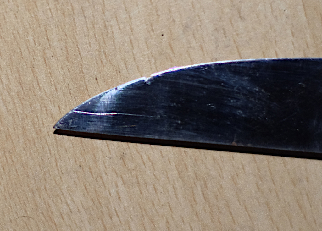

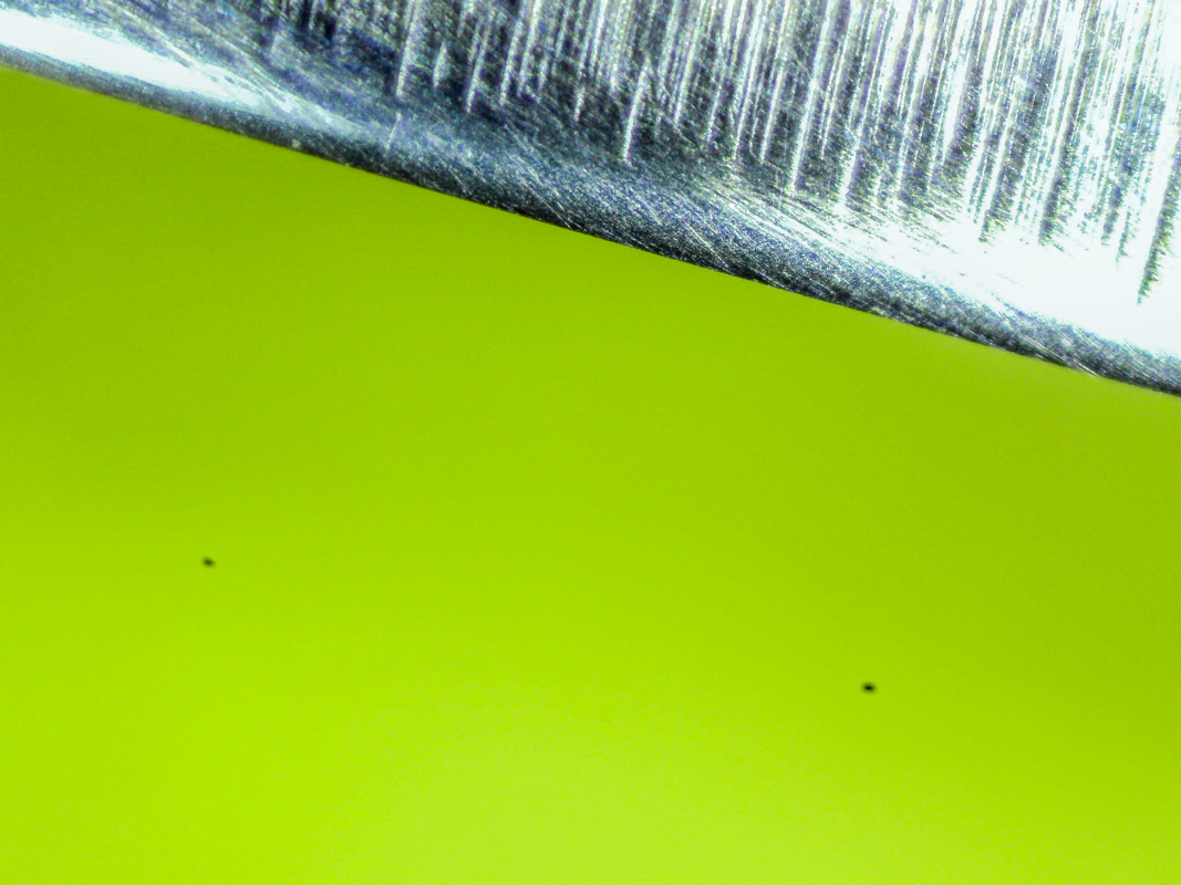

hier nochmal ein Bild eines Ausbruchs des zähen Stahls des Messers aus der Mitte:
.....Zähigkeit bei falscher Geo bringt halt nix

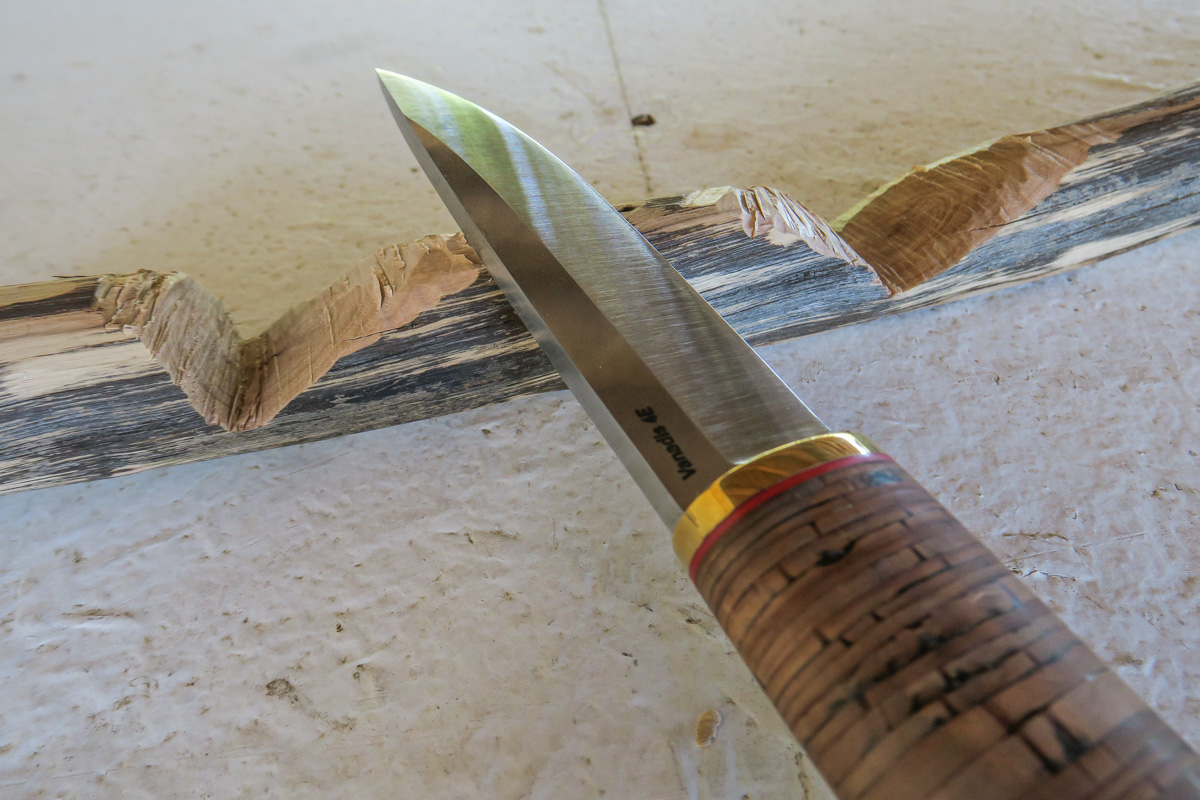

Was der „richtige“ Stahl zu leisten in der Lage ist, hat mein balliges Dulo Puukko Vanadis 4E - 0,4 mm hinter der Wate, Gesamtschneidenwinkel 25 Grad - eindrücklich unter Beweis gestellt. 30 Minuten intensives Hacken von knochentrockenem Eukalyptus lassen die Klinge absolut unbeeindruckt. D2 oder VG10 z.B. versagen hier kläglich. Das zweite Bild zeigt die Klinge nach der "Arbeit". Sie rasiert nach wie vor Arm- und Beinhaare ...

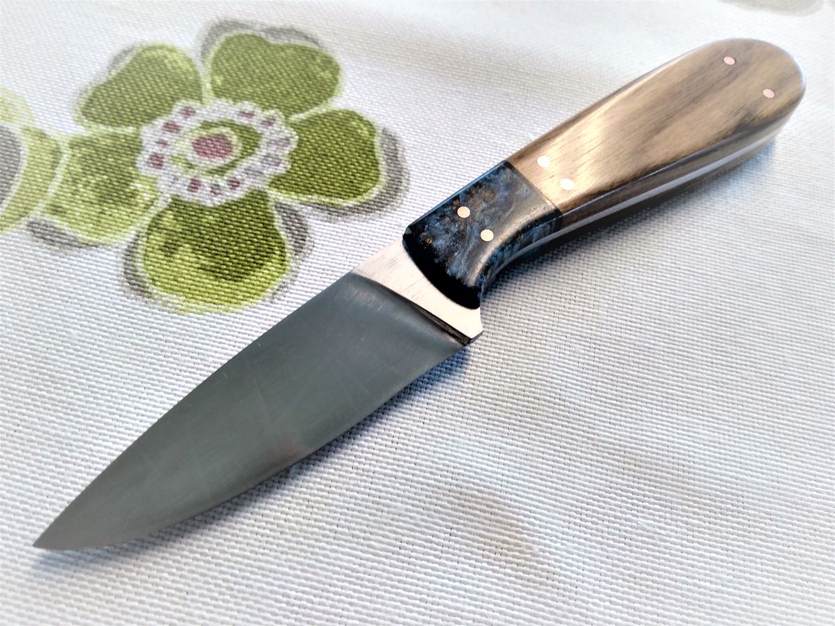

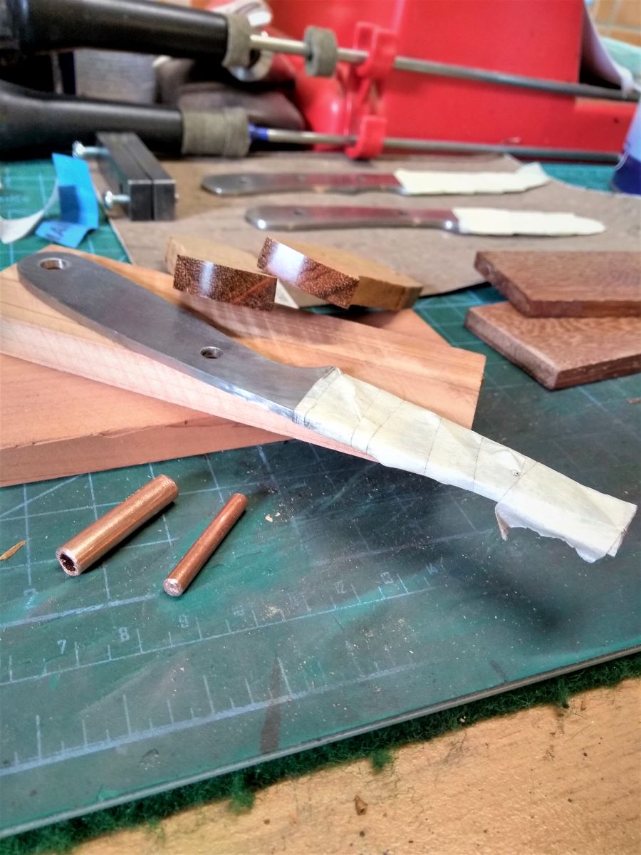

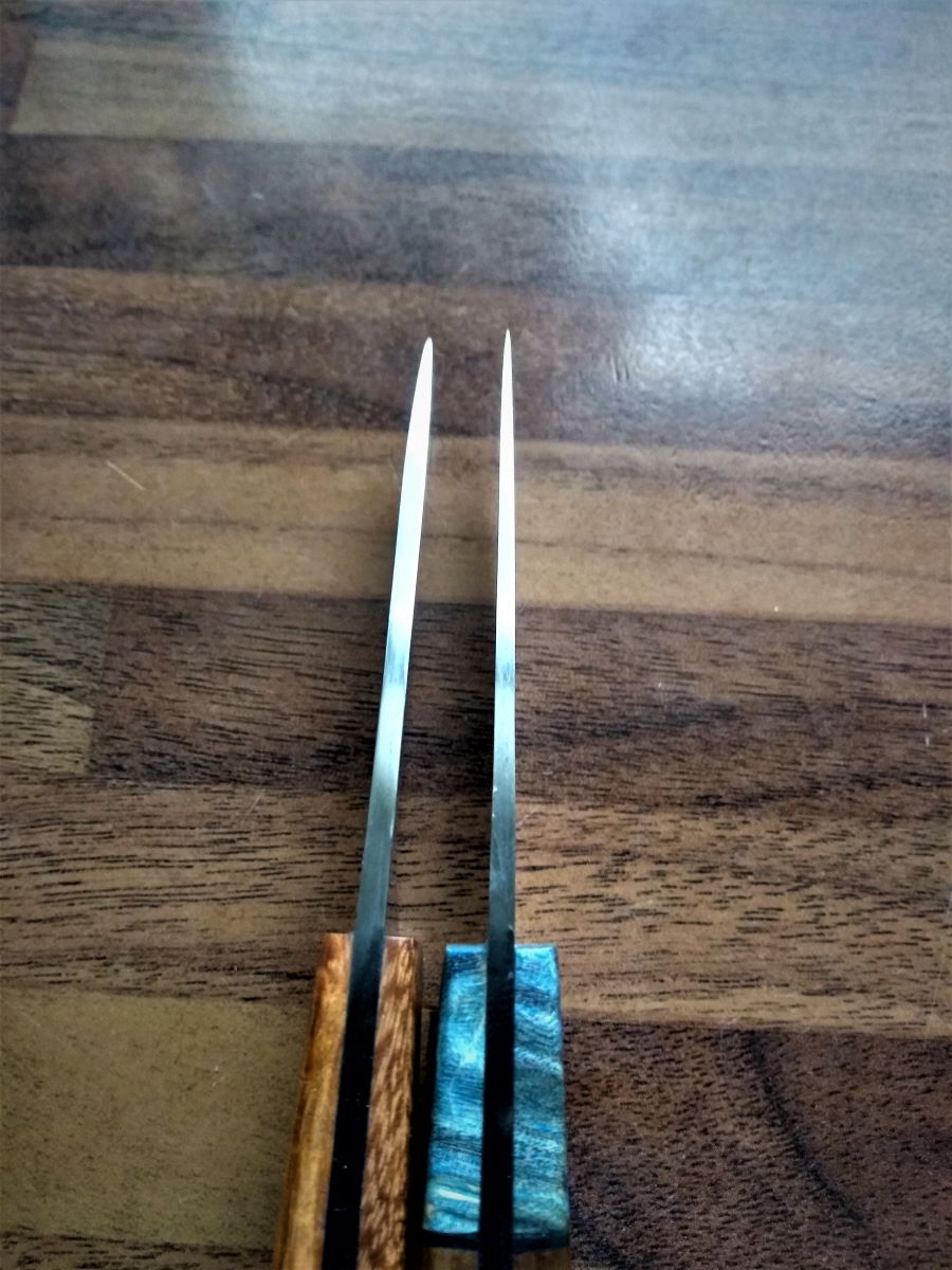

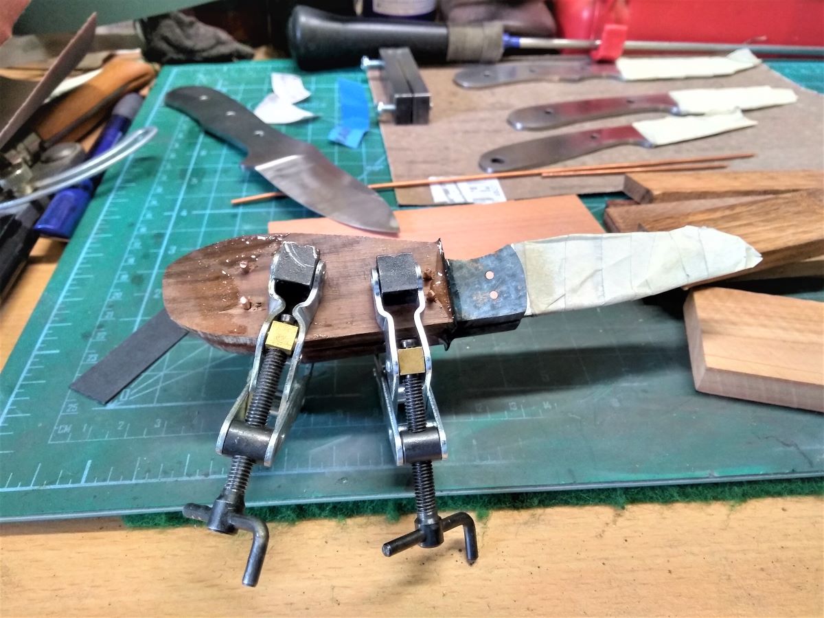

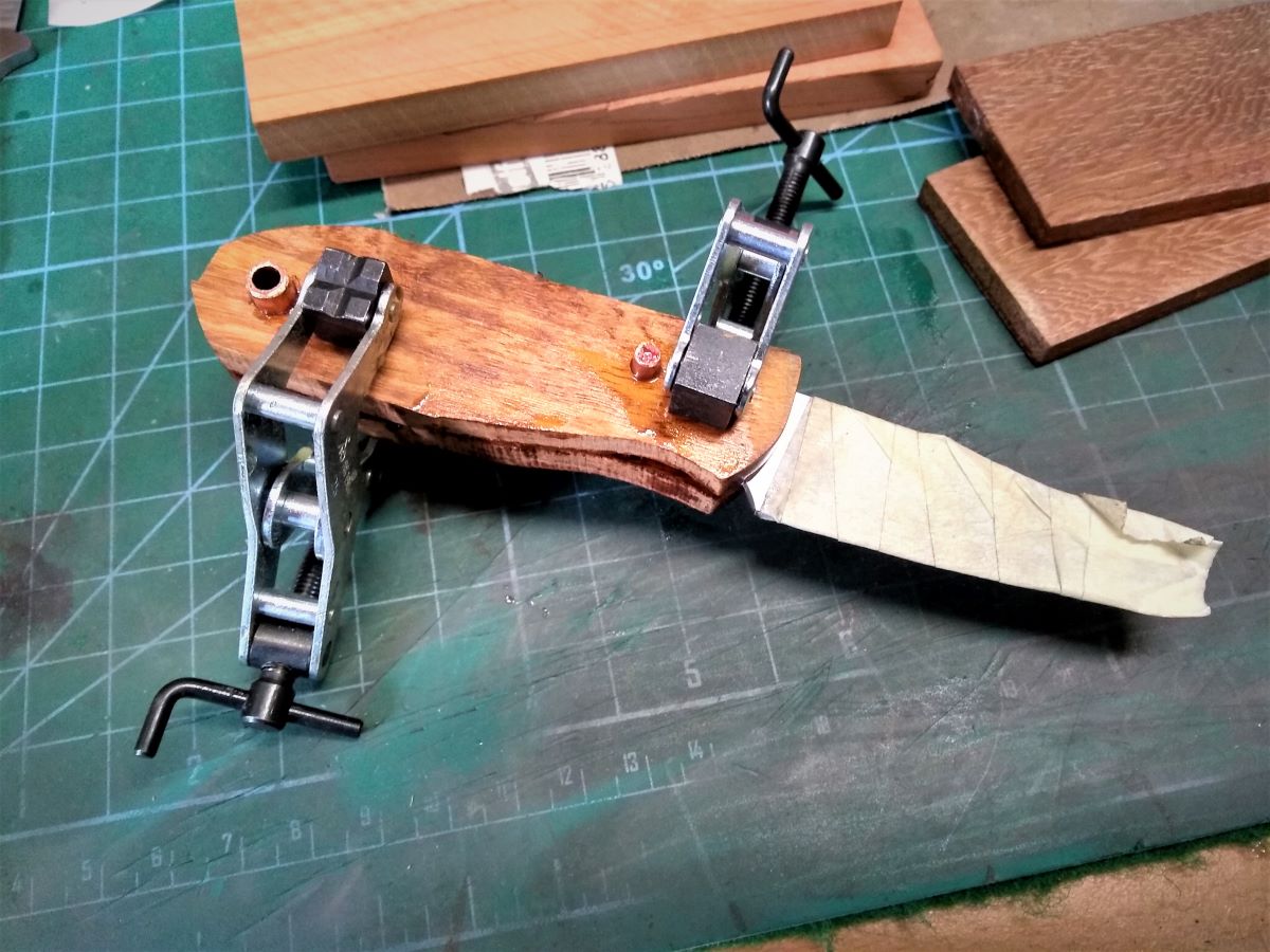

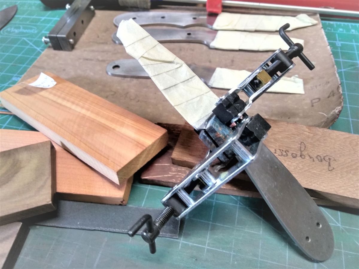

Das Experiment geht weiter. Heute habe ich bei meinem "Minislicer" die Backen vorbereitet und montiert.
Ich habe dafür ein Reststück blau stabilisiertes Ahornmaserholz gewählt. Die Backen habe ich mit zwei 2 mm Kupferpins verstiftet und verklebt. Da sie relativ klein sind habe ich sie nicht am Bandschleifer vorbereitet, sondern habe sie in den Schraubstock gespannt und gefeilt. Ich habe den vorderen Radius bis Korn 800 von Hand geschliffen und die Endbearbeitung mit micro mesh bis Korn 6000 durchgeführt. Die Backen bringe ich dann später am Bandschleifer in Form. Die Frontseite der Backen sollte man immer vor der Montage endbearbeiten, da man noch der Montage diesen Bereich nur schwer bearbeiten kann ohne die Klinge zu verkratzen. Bei der Wahl der Griffschalen habe ich mich noch nicht abschließend entschieden. Ich habe aber schon einige, aus meiner Sicht, gute Varianten entdeckt.
Die Klinge habe ich noch einmal überschliffen und längs satiniert, ich habe jetzt durchgängig 0,2 mm oberhalb der Wate erzeugt. Der erste Ansatz mit 0,15 mm beginnend bis 0,2 mm an der Spitze funktioniert zwar aber die Klinge ist mit 0,15 mm oberhalb der Wate doch ziemlich empfindlich. Ich hatte noch einige Schnitttests gemacht (Reststück Padouk) und musste feststellen, dass ich schließendlich doch etwas zu "mutig" an die Schnitzarbeiten gegangen bin. Die Klinge hatte keine Ausbrüche und hat sich auch nicht umgelegt aber sie hat sich leicht verbogen. Das war zwar wieder zu richten aber mir ist noch klarer geworden, dass man mit einer nagelgehenden Klinge wirklich sehr bedacht umgehen muss. Die Schneidfreude damit entschädigt aber für alles!
Bei der zweiten von mir vorbereiteten Klinge habe ich einen leichten Hohlschliff angelegt. Die Schneidkante ist ballig mit kleiner Mikrofase geschliffen. Ich habe sie mit 0,3 mm oberhalb der Wate etwas robuster ausgelegt. Tests werde ich erst nach Fertigstellung des Messers durchführen. Ich werde berichten wie es weiter geht.

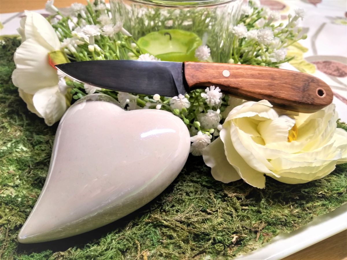

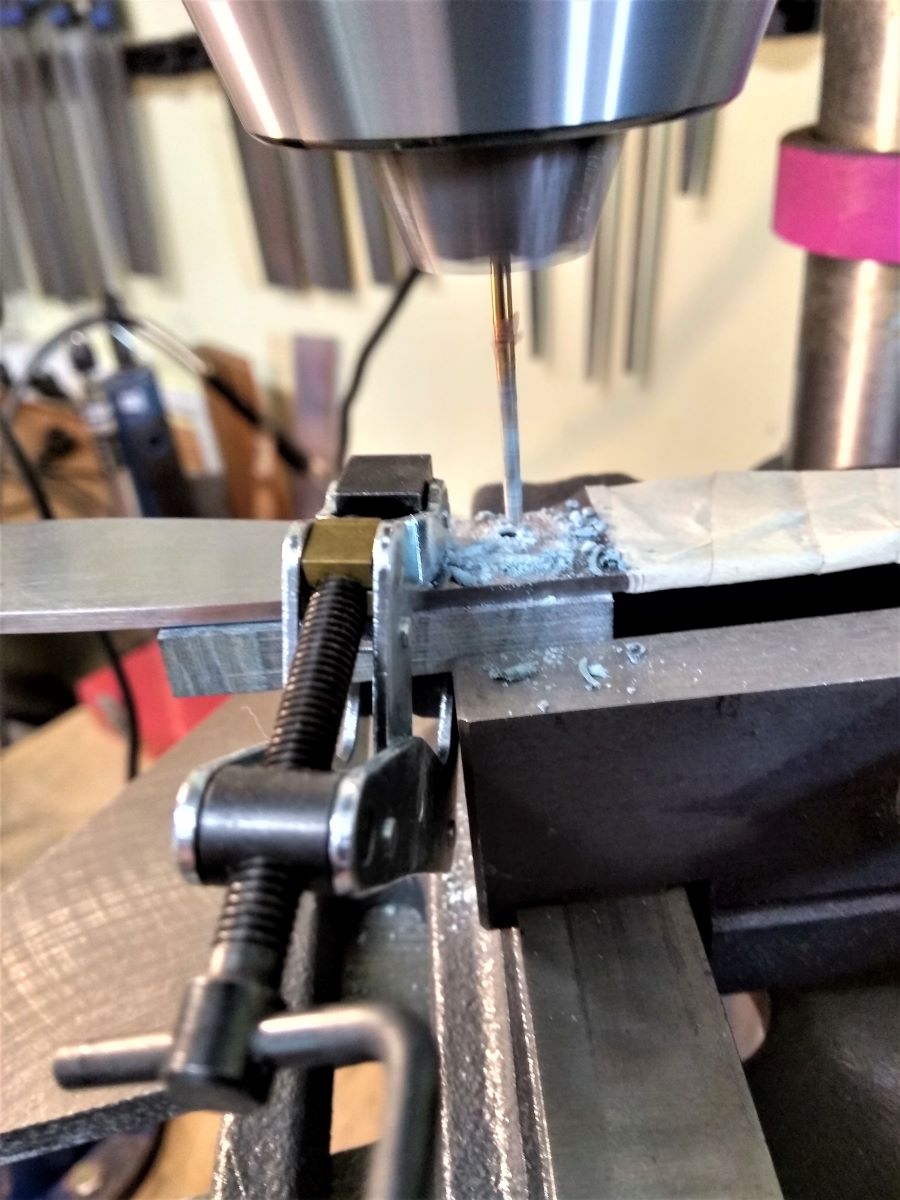

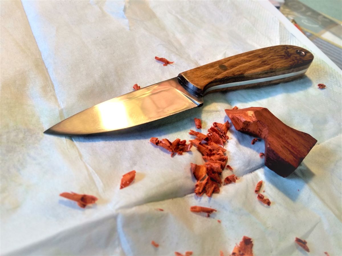

Am Wochenende habe ich an den beiden 125 SC Messern weitergearbeitet. Nachdem ich beim „Mini-Slicer“ bereits die Backen aus stabilisiertem blauen Maserahorn montiert habe sind jetzt Griffschalenrohlinge aus Cocus-Holz dazugekommen.
Das Cocus-Holz (Brya ebenus) hat nichts mit der Kokos-Palme zu tun. Es wird auch Grünes Ebenholz oder Jamaica Ebenholz genannt. Es kommt aus Westindien und Mittelamerika. Der Baum erreicht eine Höhe von 40 bis 50 m, bei eher kleinem Stammdurchmesser. Das Holz ist sehr hart, lässt sich aber gut bearbeiten. Die Färbung kann sehr interessant sein mit rotbraunen, schwarzen, grünen und gelben Tönen.
Nachdem ich dieses Messer fertiggestellt habe, werde ich noch weitere Tests, auch mit anderen Testmaterialien durchführen. Das Schnitzen von Hartholz ist für eine nagelgehende Klinge eine große Herausforderung, die ich zukünftig wohl nicht mehr so angehen werde, dafür gibt es Klingen/Schneidengeometrien die das besser können.
Ich habe den 125 SC aufgrund seiner feinen Struktur und der damit verbundenen enormen, erreichbaren Schärfe ausgewählt. Er spielt seine Stärke wohl aber eher bei weicherem Schnittgut aus. Ein 1.2235 oder einer der besonders zähen PM-Stähle dürfte beim Einsatz an Hartholz wohl die bessere Wahl sein.

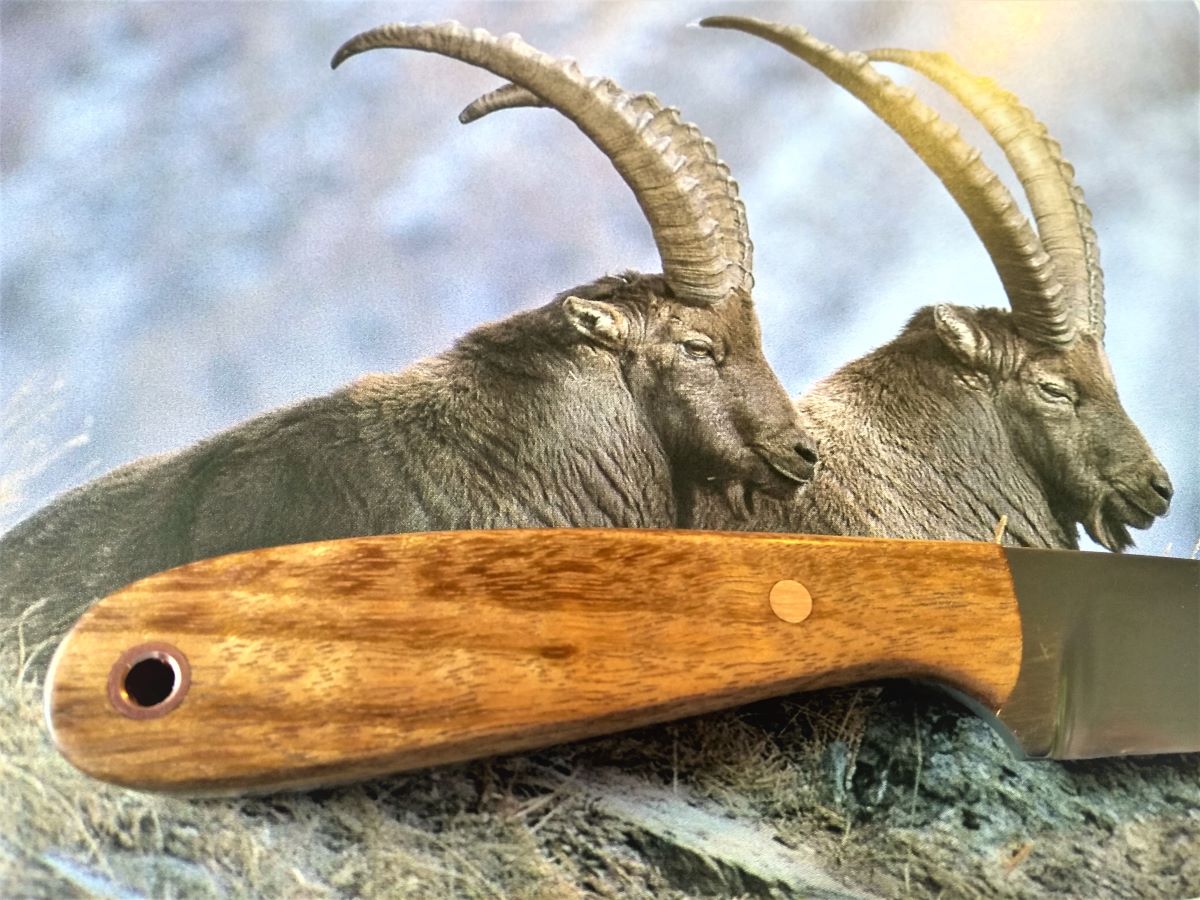

Das zweite Messer wird sehr einfach gehalten. Griffschalen aus Tigerwood (Astronium fraxinifolium) mit einem 4 mm Kupferpin und einer 6 mm Kupferhülse befestigt.
Tigerwood wird auch als Goncalo alves bezeichnet und stammt aus Südamerika. Das Holz des vereinzelt stehenden Baums ist relativ schwer 900 kg/m³, sehr widerstandsfähig, dicht und hart. Die Bearbeitung ist unkompliziert. Auf dem 2. Bild sieht man die vorbereiteten Griffschalenrohlinge mit der bereits abschließend polierten Vorderseite. Mit leichtem Hohlschliff und 0,3 mm oberhalb der Wate zwar nicht ganz so schneidfähig wie der „Mini-Slicer“ aber ich denke, dass das Schneiden trotzdem Spaß machen wird.
Wenn beide Messer fertig sind, werde ich weitere Bilder zeigen und berichten.

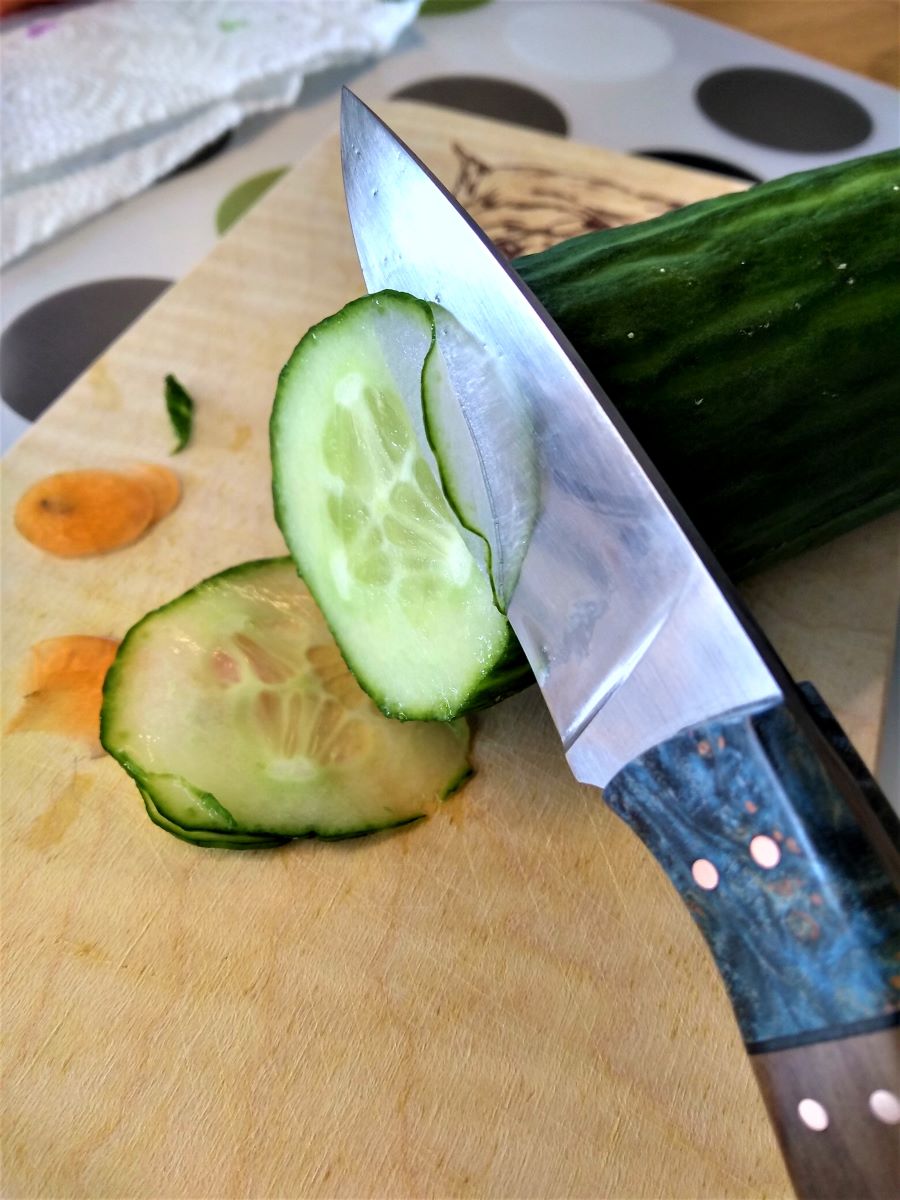

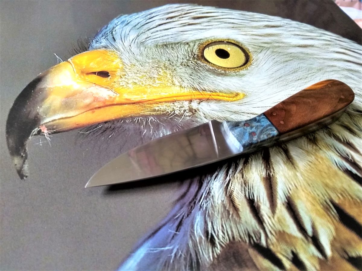

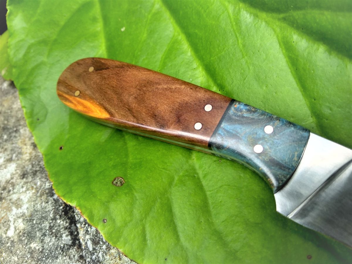

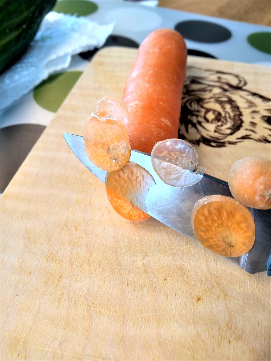

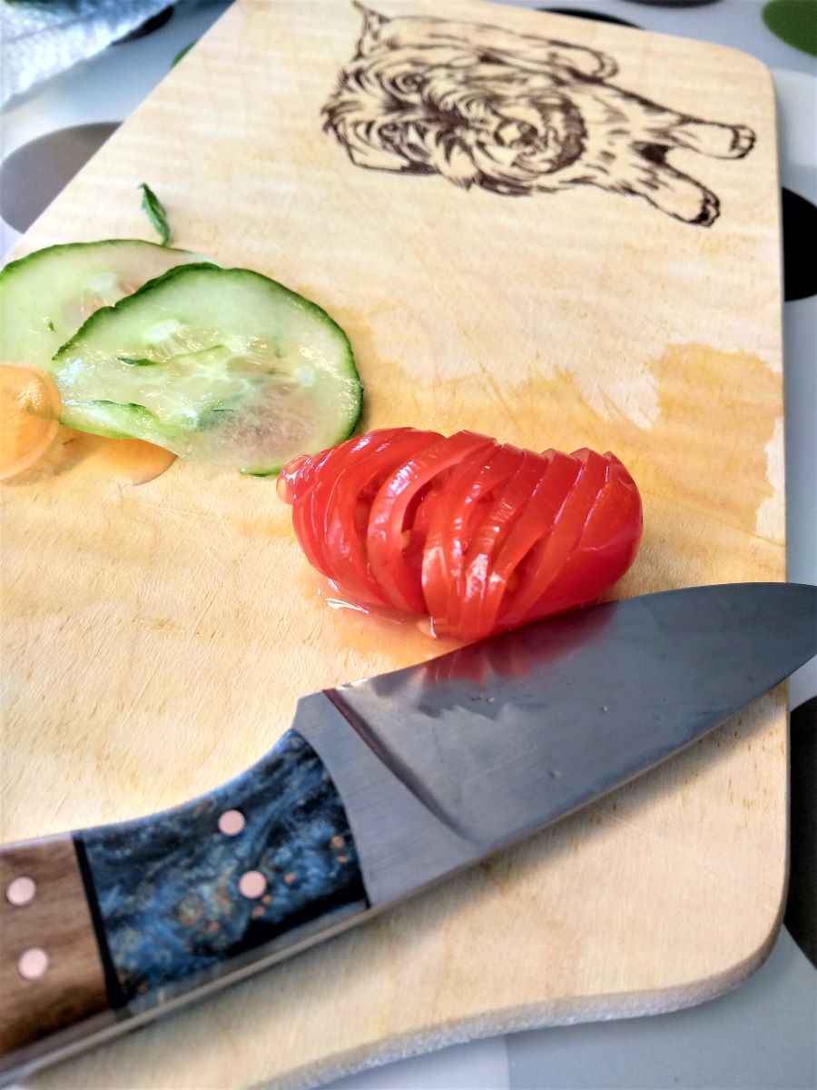

Der „Minislicer“ ist fertig. Ich bin ganz zufrieden. Das Cocus Holz ließ sich trotz seiner Härte sehr gut bearbeiten. Das Holz nimmt schon ab Körnung 600 einen schönen Glanz an. Da die Klinge schon geschärft war, nur noch kurz übers Leder gezogen und die Schneidtests konnten beginnen. Vorab, das Messer ist höllisch scharf.
Das Schneiden einer Karotte löste spontan Glücksgefühle aus. Kein Knacken, das Messer gleitet sauber durch die Karotte. Hauchdünne Scheibchen sind kein Problem. Für mich ist das Neuland, das mir ausgesprochen gut gefällt.
Gurken schneiden ist ja grundsätzlich keine Herausforderung, es macht aber richtig Spaß. Das Messer fällt förmlich durch die Gurke.
Beeindruckt hat mich auch das Tomatenschneiden. Die kleine Tomate war schon älter, mit leicht runzliger Haut (die ziemlich zäh ist). Auch hier ein super Schneidgefühl.
Insgesamt hat mich die Schneidleistung des kleinen Messers beeindruckt. Die kurze Klinge kann natürlich ihre Leistungsfähigkeit nicht so gut ausspielen wie eine 21er Kochmesserklinge, es war aber trotzdem eine Freude damit zu schneiden.
Dabei darf man aber nicht vergessen, dass solche Klingen-/Schneidengeometrien sehr empfindlich sind. Wer angemessen damit umgeht, hat jede Menge Spaß damit.
Als nächstes stelle ich das zweite, etwas robustere Messer fertig. Ich bin mal gespannt wie groß die Unterschiede beim Schneiden sind und wie empfindlich/unempfindlich die 0,3 mm Schneide ist. Ich werde berichten.

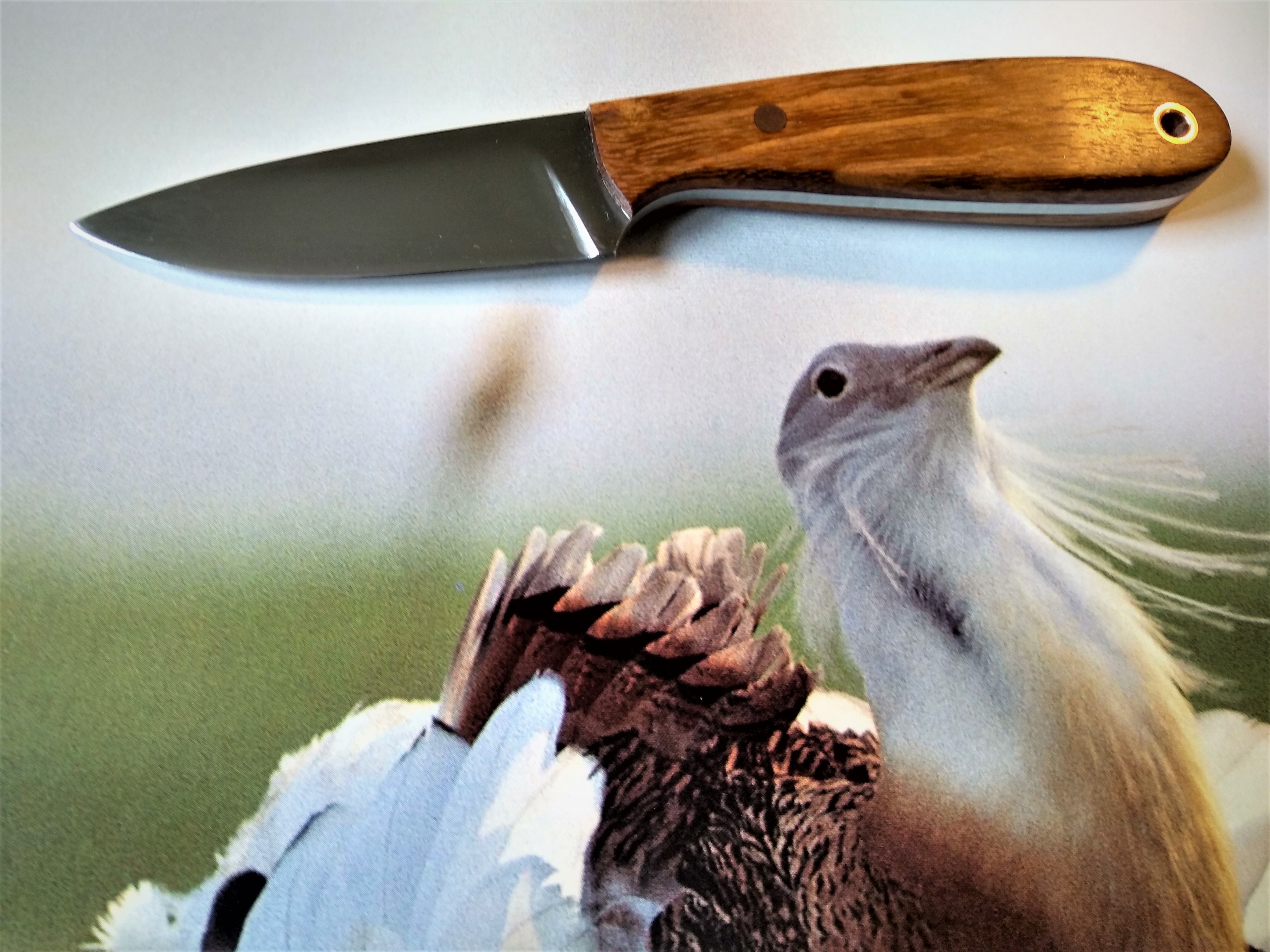

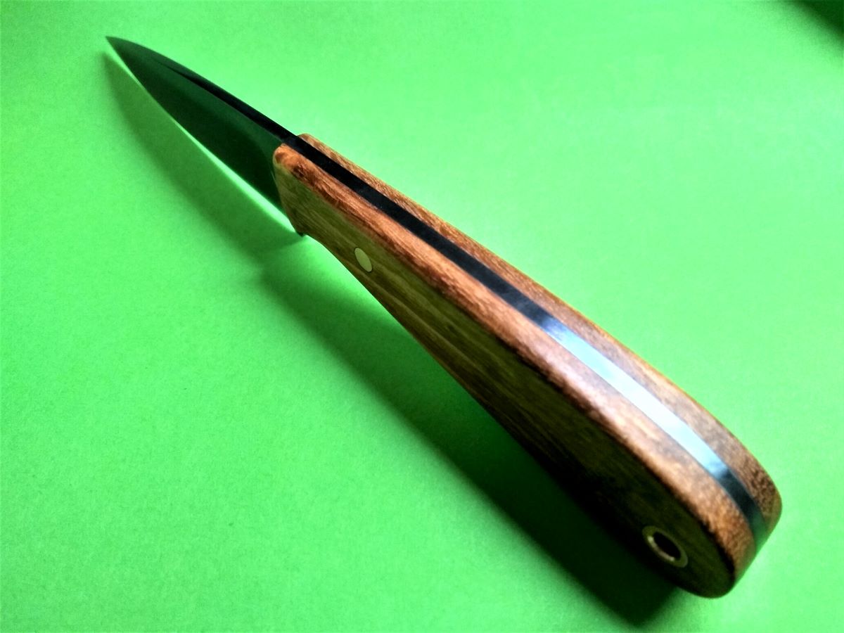

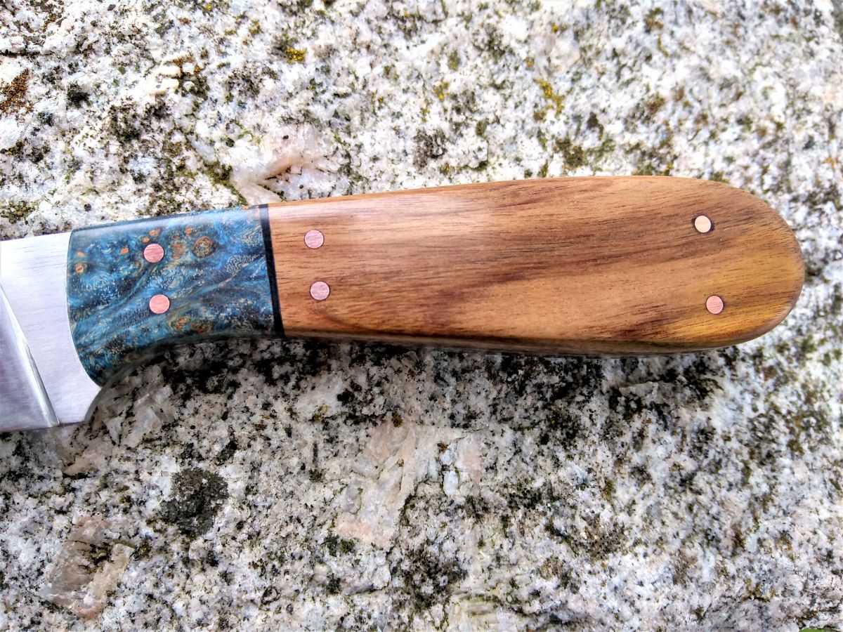

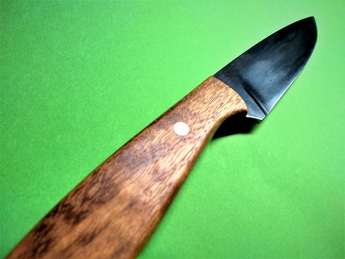

So, jetzt ist auch das zweite "Mini" fertig. Es ist kein "Minislicer" aber mit 0,3 mm oberhalb der Wate doch ganz schneidfreudig. Die Klinge hat einen leichten Hohlschliff der ballig mit einer Microfase ausläuft. Das Schnitzen funktioniert gut, kein knartzen oder knacken. Allerdings ist der Unterschied beim Schnitzen zum Minislicer überraschend groß. Der "Minislicer" schneidet deutlich tiefer in das Holz, das Schneidgefühl ist deutlich besser. Ich hätte nicht gedacht, dass der Unterschied von 0,1 mm an der Wate sich so deutlich bemerkbar macht. Trotzdem macht das Schneiden mit dem "Mini" Spaß.
Die Griffschalen aus Tigerwood sind sehr leicht zu bearbeiten, es lässt sich gut schleifen und polieren. Es ist etwas leichter als das Cocos Holz. Das Tigerwood Messer wiegt 54 g, das Cocos Messer 55 g.
Insgesamt habe ich folgendes festgestellt:
Der 125SC lässt sich sehr dünn ausschleifen und nimmt eine herausragende Schärfe an. Die Bearbeitung im ungehärteten Zustand, wie auch im gehärteten ist einfach und erfordert keine große Anstrengungen. Seine Schnitthaltigkeit ist nicht besonders gut (darauf wurde schon eingegangen). Er lässt sich aber auch sehr schnell, sehr gut schärfen, so dass die eingeschränkte Schnitthaltigkeit kein Problem darstellt.
Mit schlanken Klingen-/Schneidengeometrien lebt der 125SC sein Potential aus, für den ambitionierten "Haarspalter" ist er ideal. Als "Allrounder" würde ich ihn nicht empfehlen. Er ist ein Spezialist für feine Schneidaufgaben.

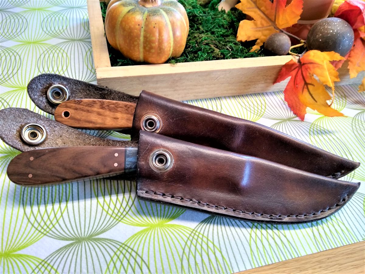

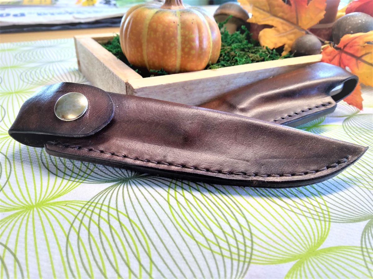

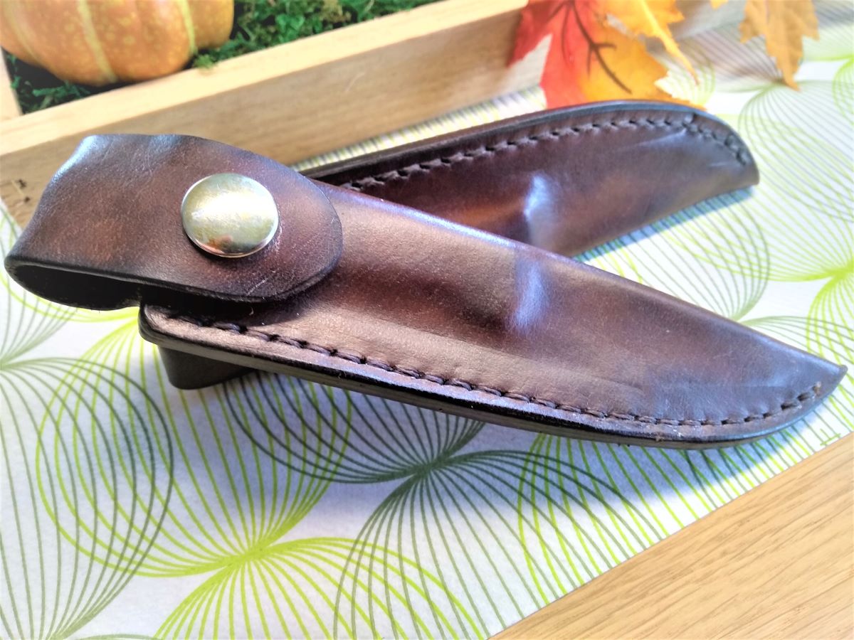

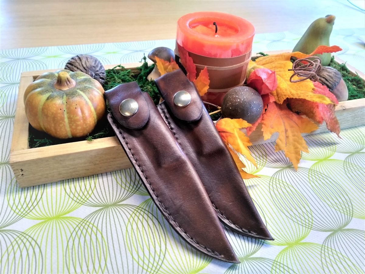

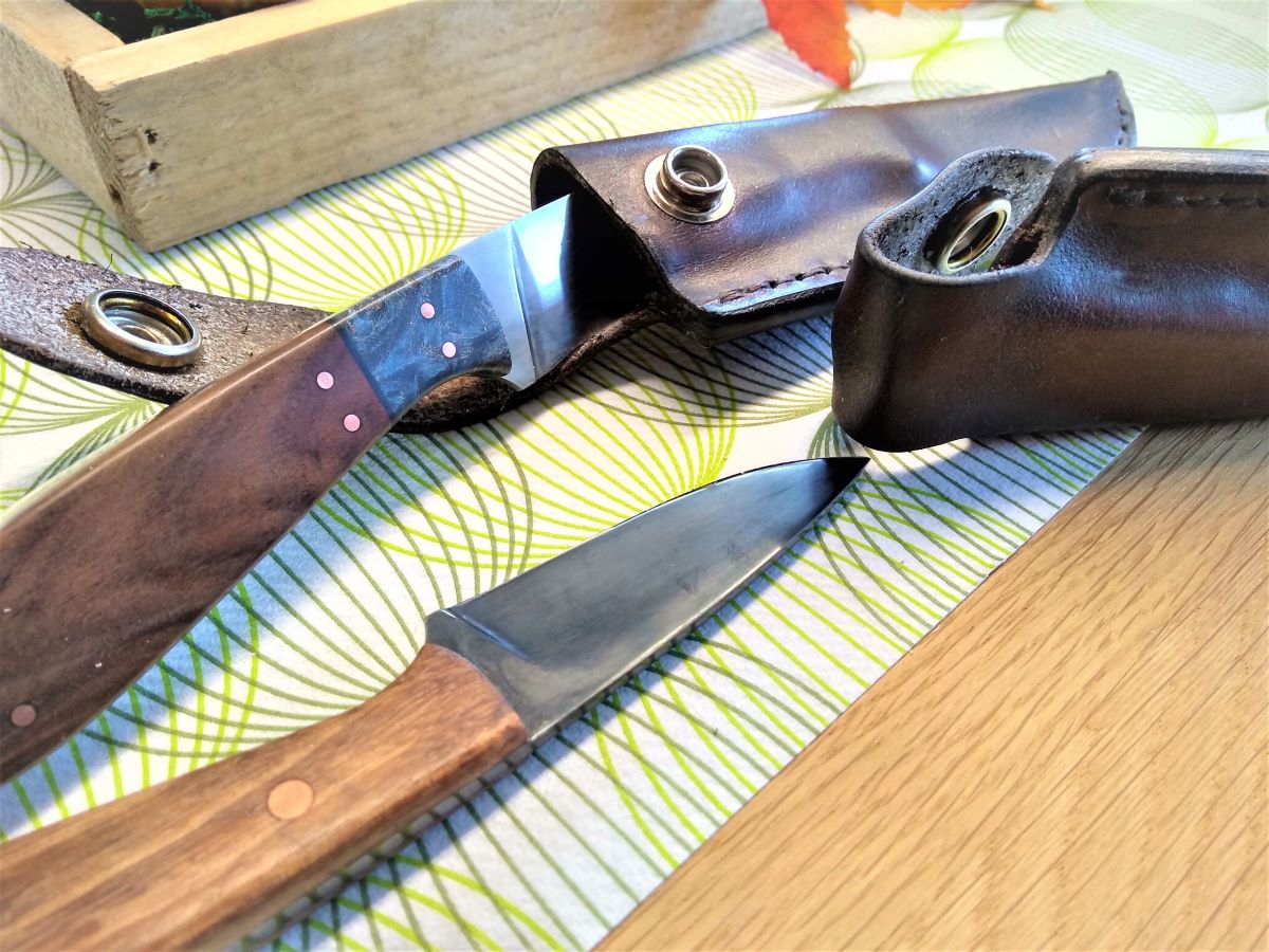

Nachdem ich mich über 2 Monate davor gedrückt habe ist es nun soweit - ich habe für die beiden Messerchen zwei Lederscheiden gebaut.
Obwohl das Bauen von Lederscheiden nicht zu meinen Kernkompetenzen gehört, bin ich mit den Lederscheiden ganz zufrieden. Ich habe 2,5 mm starkes Blankleder gewählt das ich braun gefärbt und gefettet habe. Die Lederscheiden sind handgenäht und mit einem Druckknopf ausgestattet. Die Messer sind darin komplett geschützt. Die Lederscheiden sind dafür ausgelegt in die Hosentasche oder Jackentasche gesteckt zu werden. So kleine Messer trage ich ungern am Gürtel, ich stecke sie lieber in die Hosentasche.
Jetzt noch einige Bilder:

Sehr gelungen, Matthias, die Scheiden gefallen mir gut. So gewinnt der Ausdruck "Taschenmesser" eine neue Bedeutung.
Ist schon wahr, diese Messer sind am besten in der Tasche aufgehoben.
Eine neue Kernkompetenz entwickelt sich da, wie ich sehe!
sieht super aus - schöne Farbe und Optik des Leders. Hat was schön Rustikales.
Am Ergebnis sieht man nicht, dass es keine Kernkompetenz ist ;
