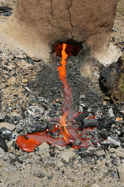

Heute habe ich meinen kleinen Rennofenversuch gestartet. Leider nicht mit dem erhoften erfolg.
Aber seht selber auf meiner Homepage. Da habe ich alles daszu geschrieben und auch etliche Fotos geladen. Als vorgeschmack ein Foto:
Und hier der Link:http://www.peter-broich.de/renversuch.html
Schönen Sontag wünscht der pit03 (Peter Broich).

Da war die Temperatur viel zu hoch, so flüssig wie die Schlacke ausschaut !!!!!
Düse zu großer Durchmesser oder eben die Luftzufuhr zu stark. Dass die Düse so schnell abbrannte
verwundert mich schon sehr, da weis ich auch keinen Rat, außer feuerfeste Keramiken ala Schamotte.
