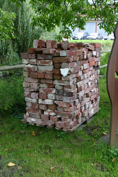

Wir sollten eventuell noch einige Ziegelsteine (400St.) besorgen, und etwas Zunder (100-200Kg.) zerkleinern!
Da ich am kommenden Wochendende wieder mit meiner Schmiede unterwechs bin bliebe dann nur noch der Samstag am 18.08.07
Rüttelplatte besorge ich dann, und 2 Hiltis zum abstemmen der Ziegel habe ich auch! Fehlen NUR die Helfer!!

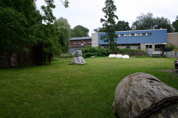

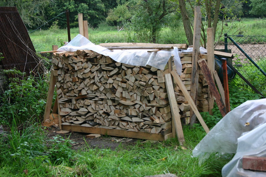

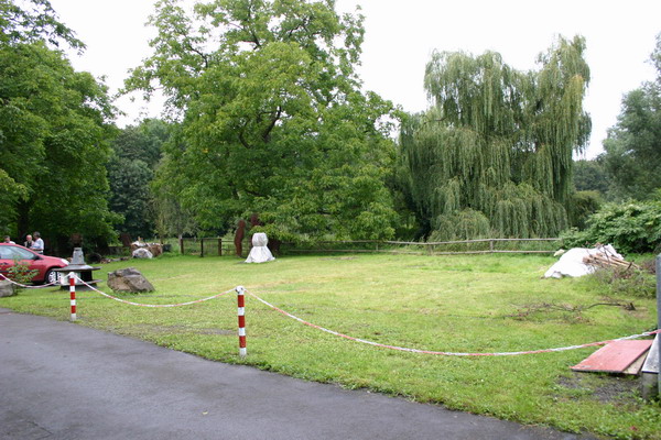

Hier hänge ich noch mal 4 Fotos vom Rennfeuerplatz an damit Ihr sehen könnt wo die Öfen gebaut werden.
Hier das Feuerholz.

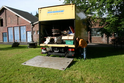

Heute morgen haben wir unsere sachen zum Sensenhammer gebracht!

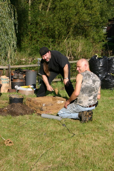

Dann kamen Romian aus Luxenburg und der Andreas Nohl. Zur Begrüßung erst ein Bier!
Und schon wurde der Grundstein gelegt. Hier Romian mit meinem Freund Thomas Genz.

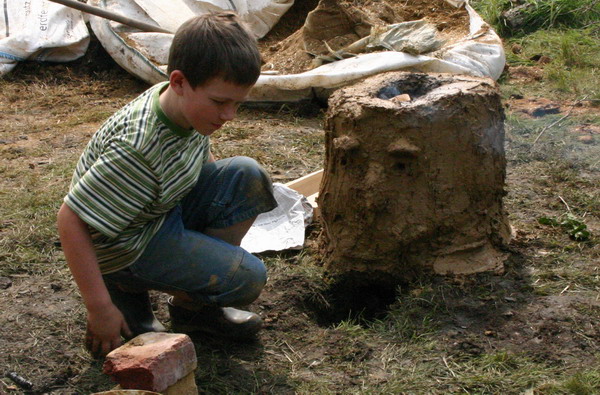

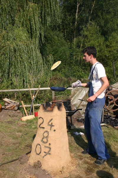

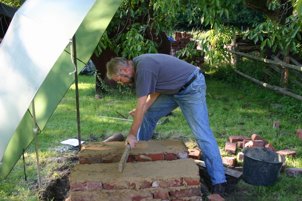

Hier nun ein später kurzer zwischebericht von 2. Rheinischen Rennfeuertreffen. Alle angemeldeten Rennofenbauer sind eingetroffen und haben sofort mit dem Bau Ihrer Öfen begonnen. Alles Nette und Kompetente Leute sind hier versammelt. Mit dem Junior eines Museumsmitarbeiters, der unter Anleitung den Zenten Rennofen gebaut hat, ging der Samstag zu ende.
Presse war Gestern auch schon vor Ort, und Berichtete heute schon von diesem Treffen.
Alles wietere dann in den nächten Tagen.
Junior Geiß mit seinem Rennofen!
Sören Laib beim wenden das Pfannkuchens!
