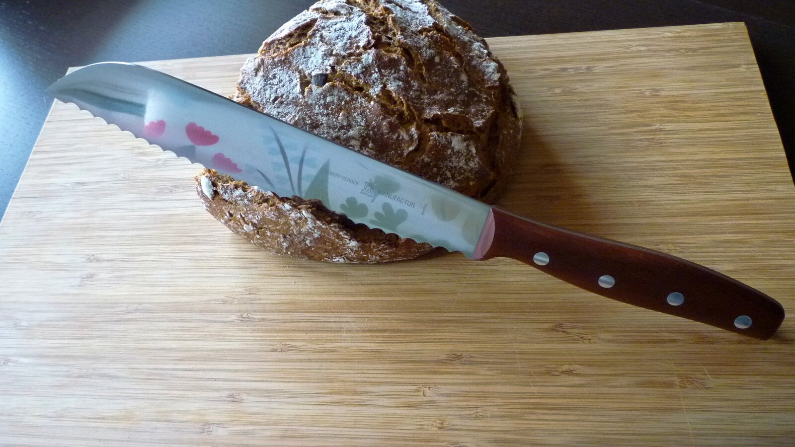

Victorinox
+ Für weicheres Schnittgut (ohne harte Kruste) sehr gut geeignet, glatte Schnitte
+ Preiswert
- Mäßige Verarbeitung
- Mäßiges Eindringverhalten in hartes Schnittgut, sie rutscht teilweise ab, wenn sie mal Grip hat gute Schneidperformance
- Dünn, flext
- Für mich zu dünner Griff

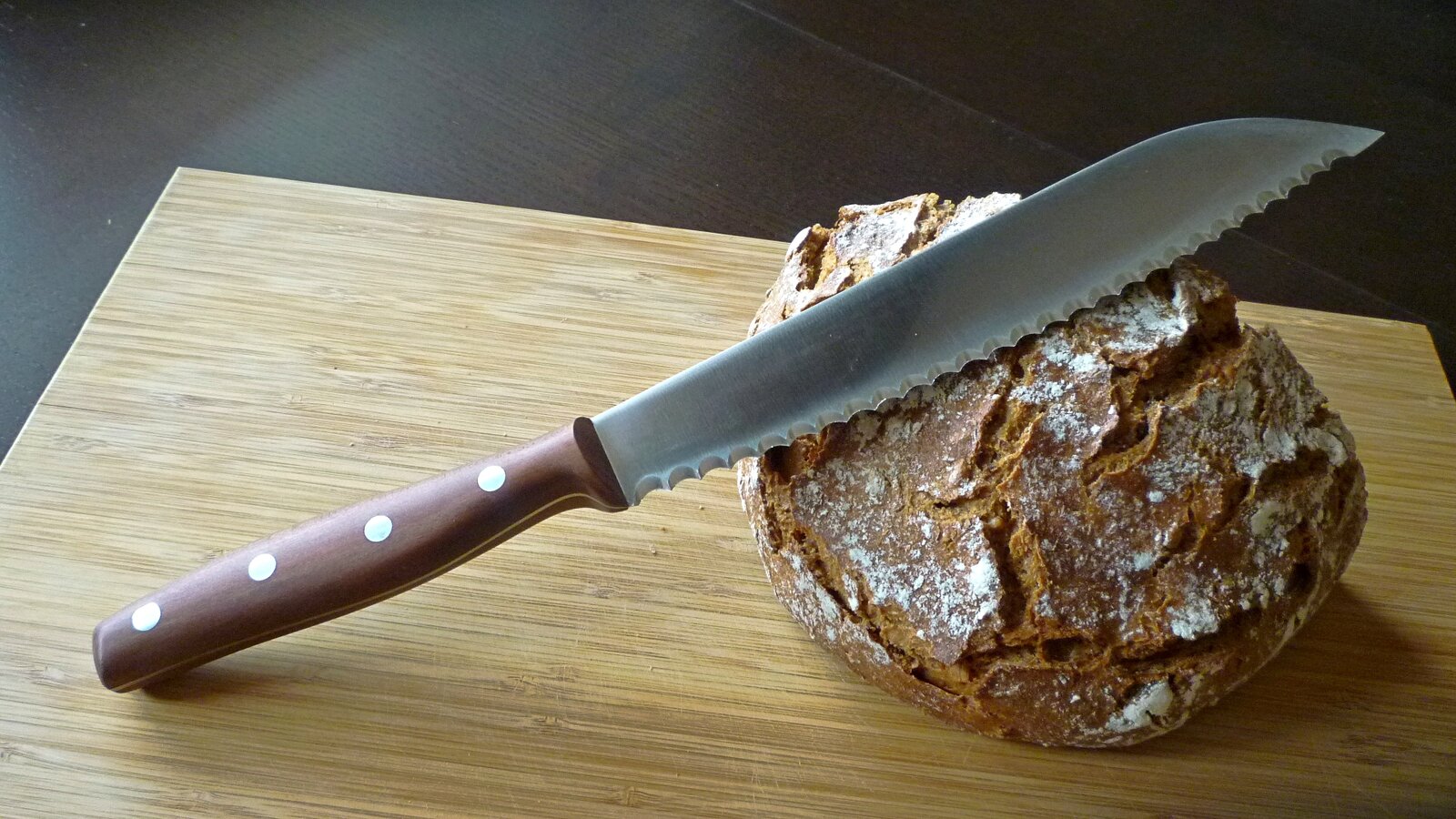

Dick Vivum – Durch Zufall bei meiner Suche im Netz drauf gestoßen, hatte ich vorher noch nicht gesehen
+ Super Performance in allen Bereichen
+ Schönes spitzes aggressives Profil ohne übermäßig zu krümeln
+ Gute Länge
+ Steif aber nicht übermäßig dick
+ Sehr gute Verarbeitung
+ Den Preis mehr als wert
+ Schöner Holzgriff (obwohl ich helle Hölzer weniger mag)
- Der Griff könnte länger und ergonomischer sein, gerade für größere Hände

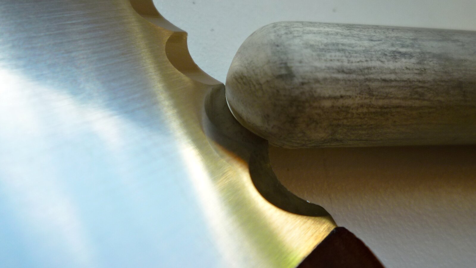

Güde
+ Super Performance in großen Objekten
+ Solide, sehr dick und lang
o Die Größe hat aber auch Nachteile, Brötchen frei Hand damit zu schneiden ist irgendwie mit Kanonen auf Spatzen schießen 😊
- Teuer

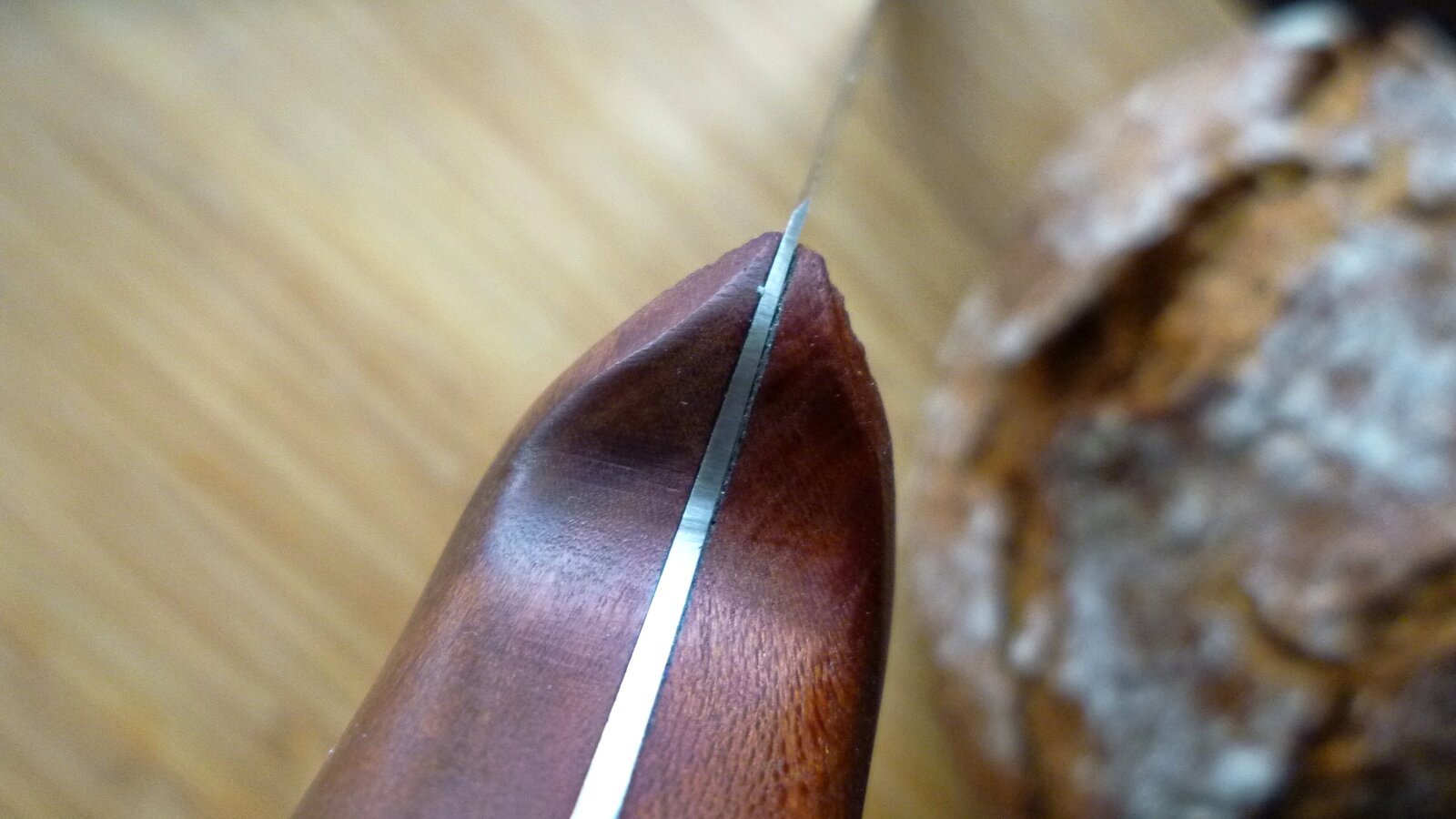

- In Anbetracht der Größe und des Gewichtes aber auch insgesamt ist mir der Griff zu dünn
- Für den Preis teilweise verbesserungswürdige Verarbeitung. Die Griffschalen sind bspw. nicht 100%ig eingepasst, was zu einer störenden Kante führt

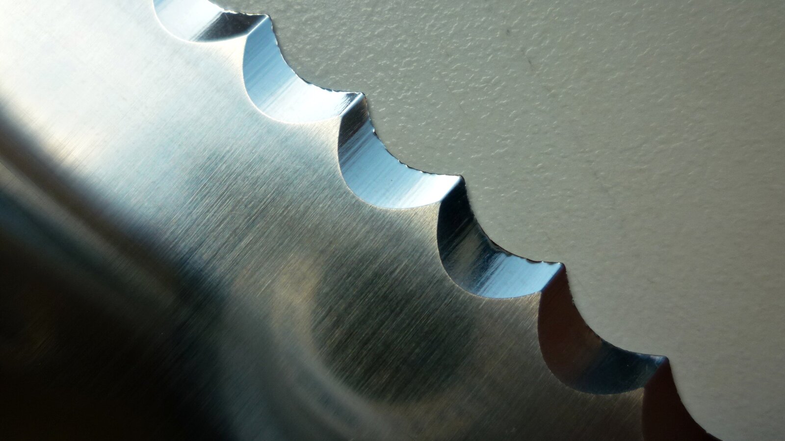

Fokus leicht verrutscht, aber ich denke, man kann erkennen was ich meine.

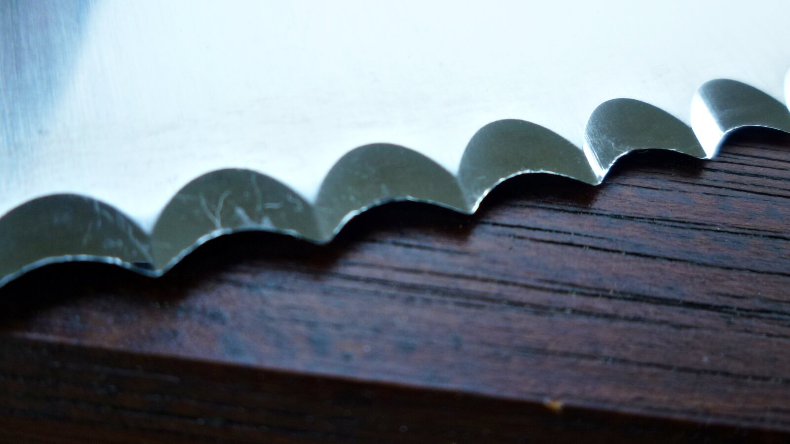

Hast du mal überprüft, ob die Schneide einen Grat hat? Das klingt ein bisschen danach, denn eigentlich sollte der Wellenschliff nicht abrutschen. Mit einem runden Wetzstahl bekommt man den Grat gut weg, auch wenn es etwas „rattert“
Kann das bei der Victorinox Konditorsäge ebenfalls nicht nachvollziehen, vom Griff her gibt es ja ein paar Varianten. Bei meiner umgebauten mit Wa-Griff hab ich dieses Problem nicht, kann aber sehr wohl das Flexen bestätigen was nicht vorteilhaft ist bei Kürbis oder ähnlichem harten. Zum Halbieren habe ich dafür entweder ein Culilux 24cm Gyuto oder ein 20cm Solinger Chefmesser als die Vic Konditorsäge genommen. Für Brötchen, Brot, Croissant und, oh Wunder, Kuchen nehme ich sie mittlerweile sehr gerne. Ein Rubinstab mit 10mm passt wunderbar für nachzuschleifen, falls doch Mal der Grat sichtbar wird.

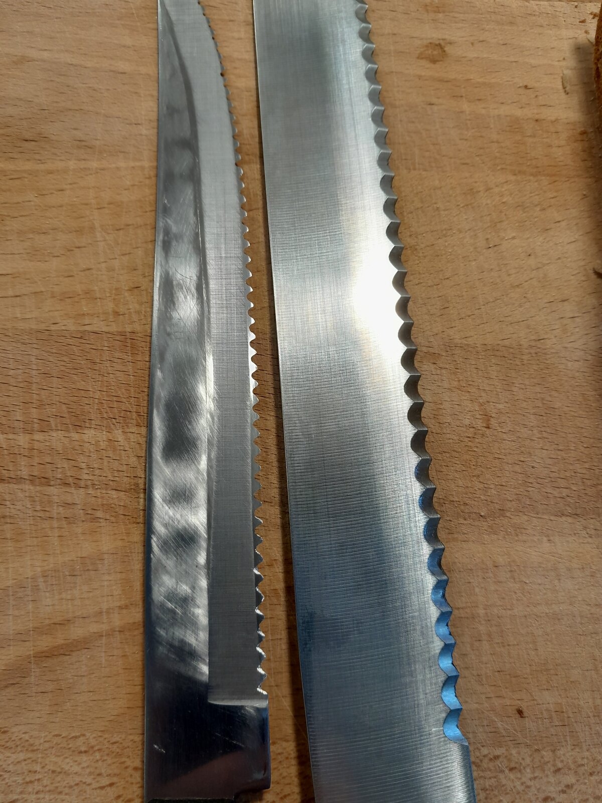

Es ist wirklich nicht einfach ein neues Brotmesser zu kaufen. Daher habe ich mich entschieden, die alten Messer mit einer Rundfeile wieder zu schärfen. Auch das hört sich einfacher an als es ist.
Das Messer links habe ich vor vielen Jahren gekauft. Welche Firma das Messer hergestellt hat, kann man nicht mehr entziffern. Das Messer rechts habe ich vor über 40 Jahren geschenkt bekommen. Die Klinge ist nur 1,25 mm dick, daher viel zu schwach. Trotzdem habe ich es behalten, nehme es mit zu Geburtstagsparties wenn ich etwas mitbringe was mit Brotmessern geschnitten werden muss.
Hier sieht man sehr gut, wie ich mich mit der Rundfeile abgemüht habe. Da ist noch ein bisschen Verbesserungspotential nach oben. Das nächste Mal mache ich es besser.
