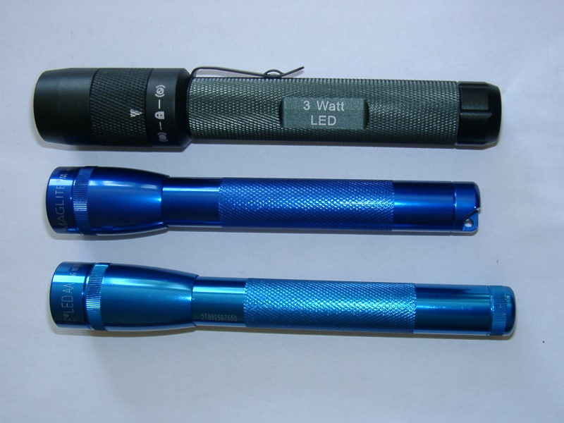

Schnelltest 3W Cree bei Aldi Süd 11.05.
Habe heute Morgen noch schnell eine Lampe gekauft - und hier der erste Eindruck:
160g schwer (ist wirklich schwer!), 16cm lang, 28mm Durchmesser im Kopf.
Leuchtmodus: Auswahl per Drehen des Lampenkopfes, relativ schwergängig, ohne Spiel, ohne Einrastung.
Fest montierter Clip mit kleinem Loch für eine Sicherungsschnur
Material: komplett aus Alu, schwarz
Fertigungsqualität: sehr gut - sauber gedreht, keine Grate, keine Macken. Sehr gleichmäßige Oberfläche. Wirkt wertiger als eine Maglight (AA).
Keine Geräusche oder hochfrequentes Pfeifen wahrnehmbar.

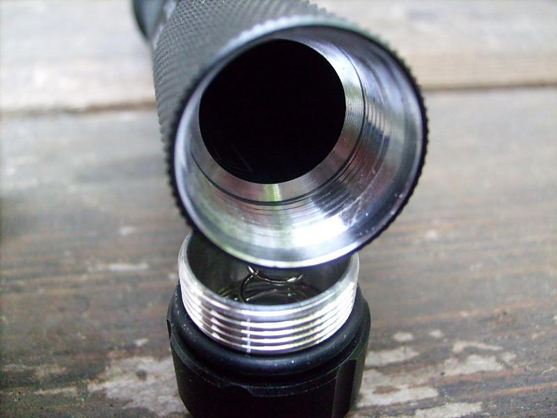

Noch ein paar Bilder

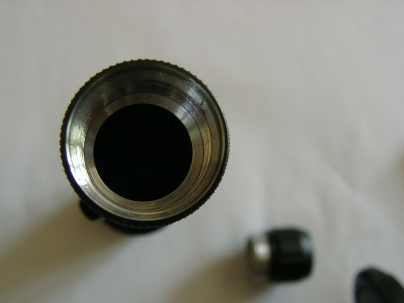

Also ich hab das gute Ding gleich mal aufgemacht.
Das alleine ist schon eine Herrausforderung Dank den Unmengen an Kleber in den Gewinden.
LED weggelötet und es ist eien CREE XRC WHT WC P2.
Dass keine Cree mit Nennleistung 3W drin sein würdr war doch klar, aber eine bei der 3W möglich sind. zB 4V und 500mA als max Belastung sind aber immernoch nur 2W. So ist die aber nichtmal geregelt denk ich, zum einen hat sie normale Batterien und dann noch 4h Laufzeit.
Vermutlich hat sie so 70 lumen, was auchnicht schlecht ist.
Mal sehen was das Teil mit einer CREE XR-E 7090 R2 anstellt;)
Damit müssen die 110 lumen min rauskommen.
Eine Stepup Regelung hat sie natürlich, aus 3V bekommt man keine Cree zum leuchten, Ausserdem müssen Strom und Spannung ja sauber geregelt sein damit ne LED gut läuft.
Ansonsten finde ich auch dass sie sauber verarbeitet ist und für 10€ ein tolles Bastelobjekt (hab gleich mal 2 geholt). Der Schalter ist natürlich obermies. Blinkfunktion,wozu? Und nicht ordentlich mit einer Hand zu bedienen, nogo.

möcht noch anfügen
die lampe is innen schwarz eloxiert, alle sichtbaren aluteile hochglanzpoliert, die wandstärke beträgt satte 3,75 mm

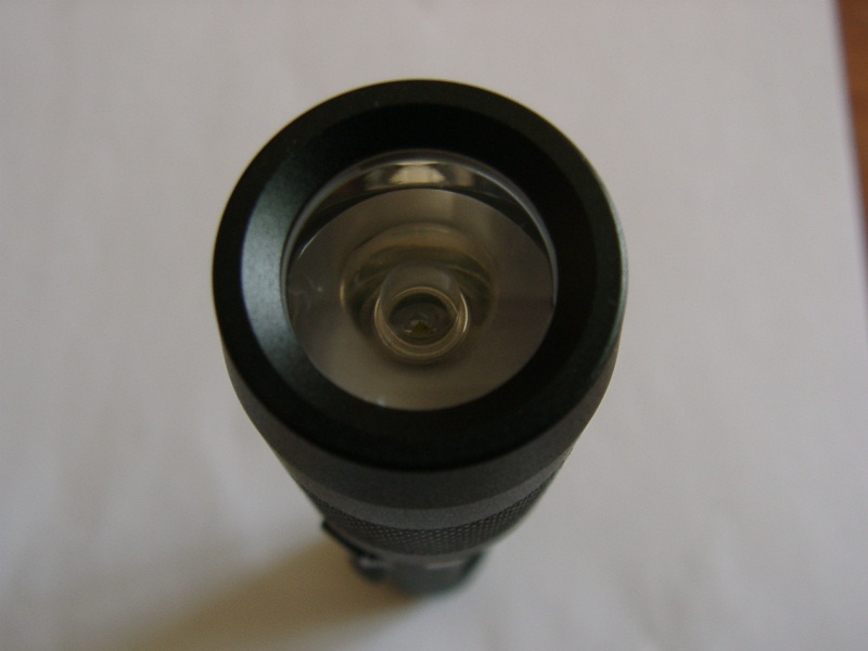

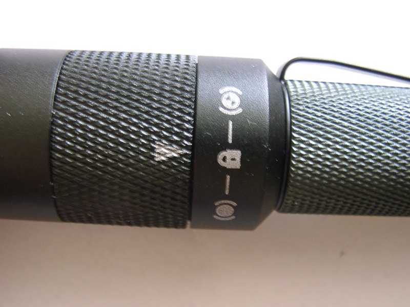

Ich hab noch ein paar Fotos gemacht.
Für 10 Euro ist die Lampe ideal für Festivals oder in der Arbeit, wo teuere Lampen zu schade wären..
Da reicht die völlig aus.
Verarbeitung ist sehr gut.
Und recht hell ist sie auch.

Wie zerlegt man das Teil denn? Ich trau' mich noch nicht.

Hi Rome,
um meine nicht schlachten zu müssen, kannst du vielleicht Bilder machen, wie sie zerlegt aussieht? Speziell die LED, Platine und evtl. genug, um die Schaltung ableiten zu können.
TIA!
