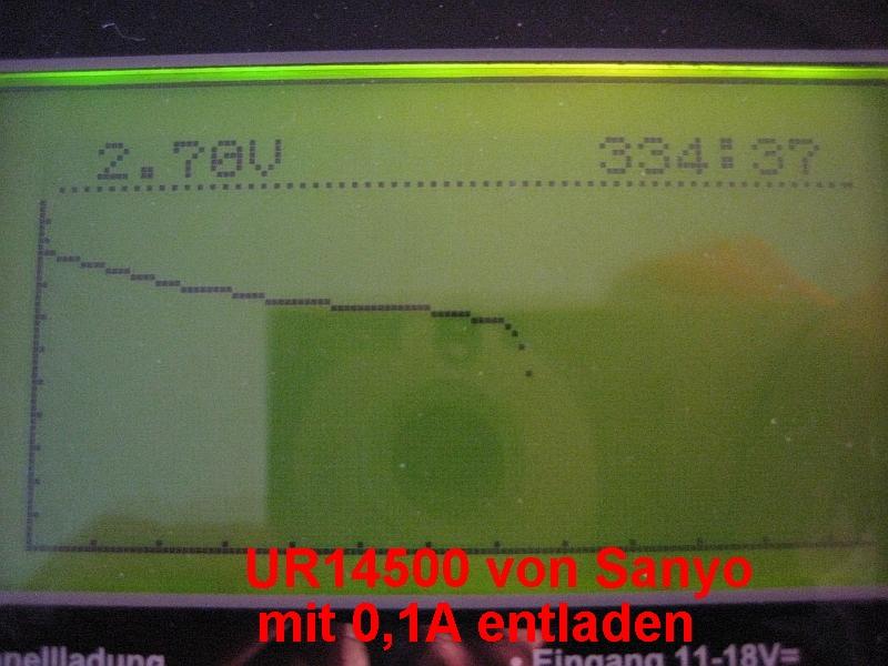

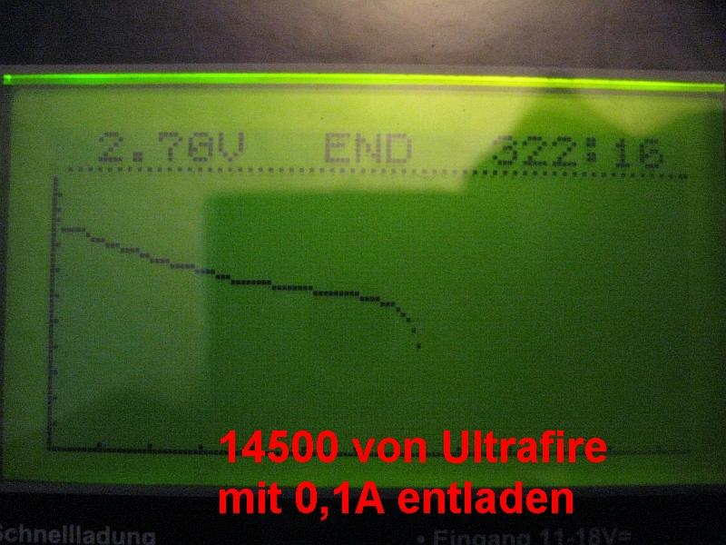

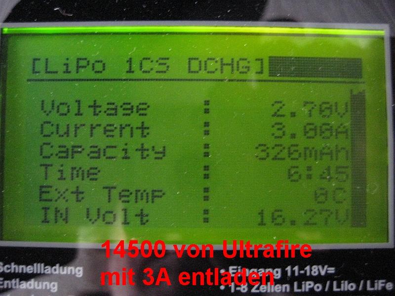

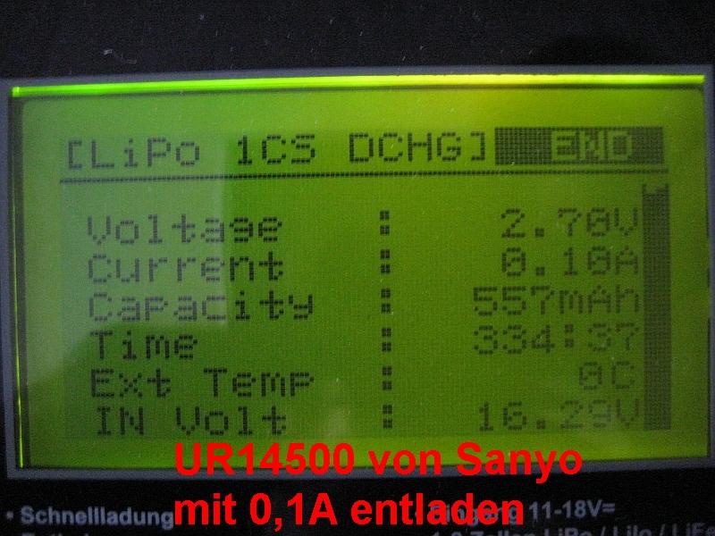

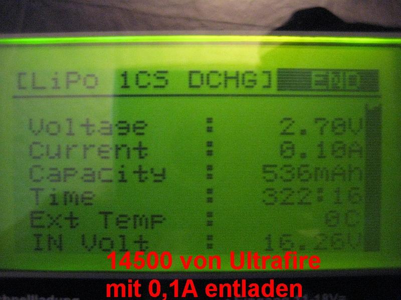

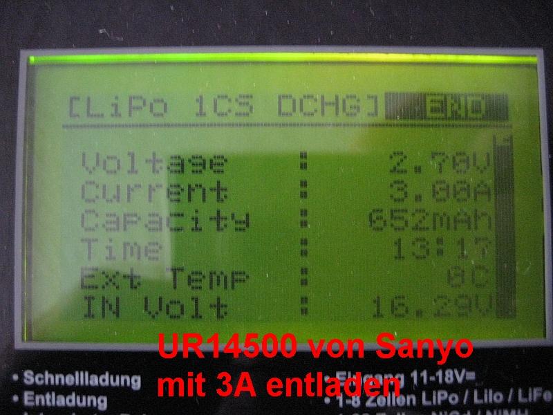

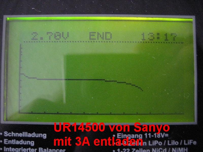

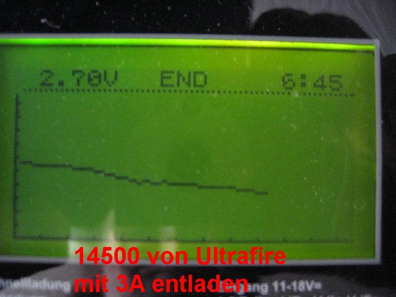

Ich habe jetzt mal auf die Schnelle ein paar Messungen der "Ladung" in Ah vorgenommen (nicht in Wh :hehe:)
Als Testobjekte kamen ein: UR 14500 von Sanyo mit angegebenen 840mAh ,
sowie ein 14500 von Ultrafire mit angegebenen 900mAh zur Anwendung.
Beide Akkus sind nicht älter als 6 Monate, und haben nicht mehr als 5-8 Ladezyklen hinter sich. Man kann sie also als neuwertig bezeichnen.
Beide Akkus wurden vor dem Test nochmal "endgeladen". Nach auf Zimmertemperatur eingeschwungener Bodytemperatur begann die Messung mit einem Imax B8AC Pro (identisch mit BANTAM BC8DP).
Sorry, daß ich so faul war die ganze Zeit den PC mitlaufen zu lassen, um auch schöne Grafik auszudrucken. Die technische Aussage ist jedenfalls die selbe. Ich habe also das Display einfach abfotografiert.
Das Ergebnis hat mich doch ganz schön erstaunt, geht doch die Theorie ganz schön weit an der Praxis vorbei.
Ich weis, daß die 14500 mit 3A ganz ordentlich belastet werden, aber alles andere nutzt mir nichts, da alle meine kleinen EDC's mit XML bestückt sind. Andernfalls bräuchte ich sie nicht. Das thermische Management bei den winzigen Lampen erfolgt durch automatisches Dimmen nach 30sec. Vollast auf 3W. Dann kann man die Lampe am Kopf nicht mehr anfassen. Aber das ist wieder ein anderes Feld. Bleiben wir erst mal bei den Akkus.
Immerhin ergibt sich bei der Sanyo ein Gewinn von ca. 14,6% wenn ich sie "hochstrombelaste".
Die Ultrafire ergibt für mich mehr Sinn, mit 39% Verlust bei "Hochstromlast". Die Temperaturen der Akkus waren beim Entladen mit 3A im Normalbereich, also handwarm (ca. 30°C) . Der Innenwiderstand sollte also hier nicht die Rolle gespielt haben.
Fazit: Man kann also gar nicht sagen, ob Pulsen im Lowlightbereich sinnvoll oder nicht sinnvoll ist. Im Falle der Sanyo wäre es in jedem Fall sinnvoll!
Es hängt offensichtlich mehr vom verwendeten Akkutyp ab.
Mit diesem Ergebnis hätte ich auch nicht gerechnet.

Jetzt wird's interessant.
Erstens wundert mich die niedrige Kapazität der Sanyo 14500 Zelle bei 0,1A von nur 557mAh. Normalerweise haben die 800mAh.
Da ich schon vor einigen Wochen mal zwei dieser schwarzen 14500 von Int'Outdoor vermessen hatte, bin ich über die deutlich niedrigere Kapazität nicht mehr erstaunt. Vergleichsmessungen mit 26650 die angegebene 4000mAH hatten, erbrachten wirklich 3730mAh.
Was soll an dem Equipment falsch sein, die angezeigten Spannungen wurden mit Fluke DVM überprüft, und der angezeigte Strom mit einem hochauflösenden Gleichstrom-Zangenamperemeter von Benning. Die Werte stimmen.
Zweitens erstaunt mich, dass die Akkus, inbesondere die Ultrafire, eine 3A-Entladung so gut wegstecken. Das wären, wenn die gemessene Kapazität stimmt, 5-6C! Und immer noch knapp 4C, wenn man die Nennkapazität annimmt.
4-5 C sollten die Lithium-Akkus schon abkönnen. Sind zwar keine Phosphor-Eisen aber doch irgendwie vom Innenaufbau ähnlich.
Wenn sich die Zelle beim Entladen erwärmt, steigt die Kapazität. Dadurch ergibt sich quasi ein umgekehrter Peukert-Effekt. ABER: das ist rein temperaturbedingt!
Was ist schon erwärmen? Wenn ich von handwarm spreche (gut, bei der nächsten Kontrollmessung werde ich auch die Bodytemperatur vermessen) so ist das für mich normale Betriebstemperatur. In manchem Ho*ensack ist es wärmer, zumindest bei jüngeren Männern :love-struck:
Diese extremen Unterschiede erklärt das nicht.

Nochmal zu den Akkus: Ich habe weitere 2 Stück aus der gleichen Charge ausgemessen. Der identische Effekt, wenn auch mit leicht abweichenden Kapazitäten. Das höchste waren bisher 700mAh, auf 800 oder gar 840mAh komme ich nicht ansatzweise.
Was an meinem Meßsetup nicht stimmen soll, weis ich nicht. Inzwischen schon
Der o.g. Charger hat eine Toleranz von + 4% bei der Strommessung, und einen Fehler von + 1% bei der Spannungsmessung. Zeitmessung ist korrekt.
Korrektur: Es ist alles viel schlimmer! Die angezeigten Meßwerte stimmen nicht ansatzweise mit den realen Werten überein. Besonders bei kleinen Strömen gibt es enorme Abweichungen. Ich verweise auf meine, in Kürze erscheinende, Beurteilung des Chargers sowie das Verhalten von kleinen Li-Akkus bei extremen Strombelastungen von bis zu 4C.
Vergleichsgeräte sind:
Fluke 123, Fluke 75, ABB-M2007, sowie eine Gleichstomzange Benning CM2. Die Toleranz der Geräte untereinander liegt unter 1% (beim Benning 4-6%).
Spannungswerte an den Akkupolen waren identisch mit der Spannung an den Bananenbuchsen des Chargers.
