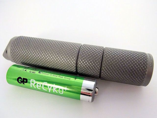

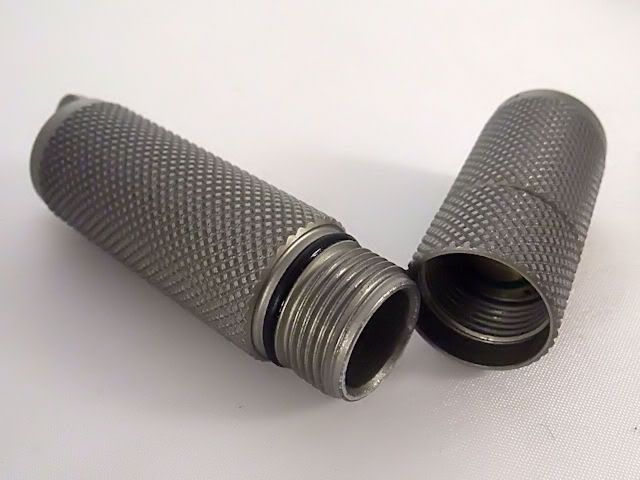

Die Verarbeitung hat mich überrascht. Gewinde, Knurling und HA III sind sehr gut. Die Lampe ist schön griffig und die silbergraue Anodisierung ist bei meinem Modell kratz- und schnittfest :super:

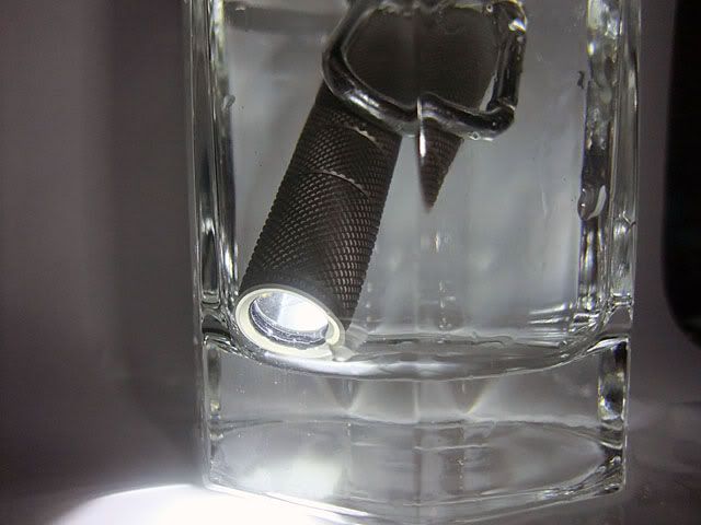

15 Minuten in einem Glas Wasser übersteht die Lampe ebenfalls problemlos.
Die V6 ist mit 1,65cm relativ dick für eine AAA, dafür scheint sie auch verdammt stabil sein :teuflisch

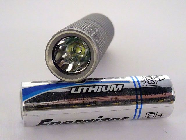

Die Lampe funktioniert mit AAA Batterien, NiMhs und 10440 Lithium-Ionen Akkus. Der Beam des Cree XP-E Emitters ist trotz Smooth-Reflektors praktisch ringfrei :cool:
