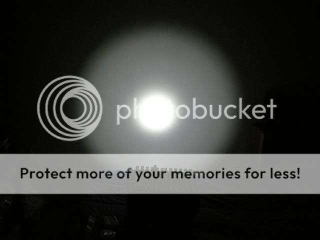

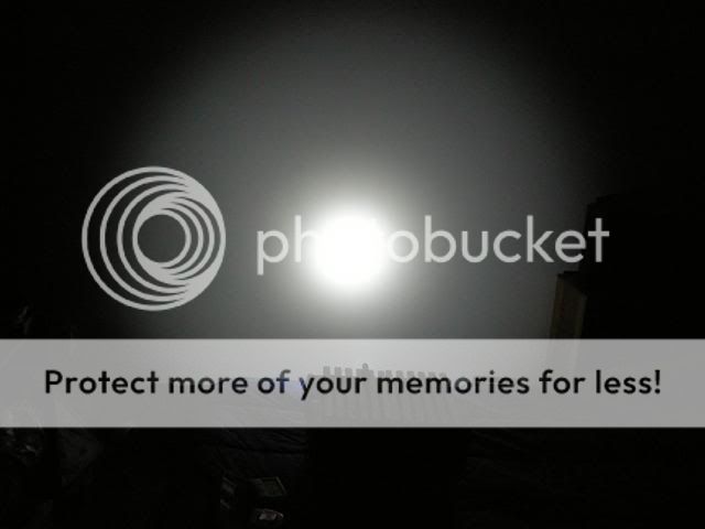

Die Lampe ist Ihren Preis wert. Nicht mehr und nicht weniger. Hier Bilder und Messungen aus dem CPF (User ernsanada):
Buckle
Fenix LOD Q2
KD 1AAA SCC U-bin SX0H Buckle Flashlight nimh AAA - 210 lux @ 1 meter
Fenix LOD Q2 nimh AAA - Fenix LOD Q2 - 240 lux @ 1 meter

Also ich finde den Vergleich der Fenix LOD gegen die Buckle in den 2 Bildern oben sehr gut. Hier ist der Gewinner eindeutig das Buckle Light.Da es ja etwa nur ein Drittel der Fenix kostet braucht die nun nicht auch noch unbedingt heller als die Fenix zu sein. Selbst wenn man aus 2 Buckle Light ein funktionstüchtiges bastelt kommts immer noch hin .Auch ohne die Modis der Fenix.Vorausgesetzt man hat Spaß dran am basteln mein ich.
