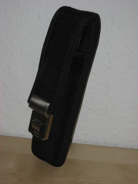

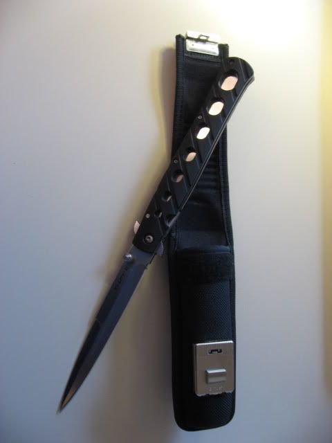

Da handwerklich mit zwei linken Händen ausgestattet (ich kann nur schwer in Worte fassen wie sehr ich die Messermacher hier um ihre Gabe beneide :super:) habe ich mich lange gescheut, das Projekt voranzutreiben, zumal ja auch zunächst keine geeigneten Schlösser aufzutreiben waren.
Nun, das Resultat mag vom ästhetischen Standpunkt und der Ausführung her immer noch laienhaft und unprofessionell wirken, ich poste es dennoch. Es hat sich nämlich im Alltag in den letzten drei Monaten des täglichen Tragens trotzdem bestens
bewährt.
Vorweg sei gesagt, dass ich von Anfang an geplant habe, das Holster für mein CS Ti-Lite 26SXP (das große) zu zimmern. Als Basis habe ich die Compact Light Pouch Modell 7311 von Bianchi verwendet.
Sie besteht aus Accumold und ist extrem formstabil. Diese habe ich an der Lasche gekürzt, zwei Löcher gebohrt und den oberen Teil des Schlosses verschraubt, nachdem ich nach dem Abschneiden die Schnittkante mit einem Feuerzeug verkautert hatte.
Als Schloss habe ich ein zweizifferiges Zahlenschloß der schweizer Firma Amiet verwendet (Modell Z 32552). Das hat neben seiner relativ geringen Tiefe den Vorteil, dass man einfach nur kurz mit dem Finger drüberfahren muss, um den verschlossenen Zustand herzustellen (Die Zahlenräder sind relativ klein am unteren Ende des Schlosskörpers). Zum Öffnen muss man dann natürlich hinschauen, ein Nachteil gegenüber einem Schlüssel (den man im Gegenzug aber dann nicht mitschleppen muss).
Nachdem ich das Accumold eine Nacht feucht unterm Amboß "geplättet" hatte,habe ich den Schloßkörper, der durch vier umklappbare Nasen fixiert wird (vorher einfach vier Schnitte an den betreffenden Stellen machen), aufgesetzt und durch Druck und ziemliche Fummelarbeit von Innen die Nasen fixiert.
Damit es später nicht kratzt das Ganze von Innen mit Textilkleber und etwas dünnem Leder überkleben. Man könnte jetzt noch die Naht des verbliebenen Klettverschlußstreifens lösen und diesen (da ja überflüssig) noch entfernen.
Dass unter der Lasche ein kleiner Raum offen bleibt ist übrigens kein Problem. Das Accumold ist so stabil, dass man selbst mit Gewalt dieses nicht soweit zur Seite biegen kann, dass das Messer so herauszuziehen und somit zugriffsbereit wäre.
Über Sinn und Unsinn abschließbarer Massenvernichtungswaffenbehälter will ich hier gar nicht streiten.
Deine Lösung sieht jedenfalls gar nicht nach zwei linken Händen aus! Saubere Arbeit :super:
Rainer
Das ist eine saubere Arbeit geworden, von wegen linke Hände. Du hast Dir viel Mühe gegeben - und das Ergebnis kann sich sehen lassen.
Danke für den Bericht und die Fotos.
