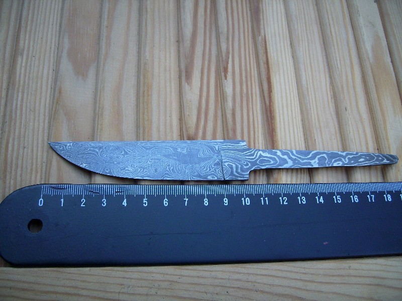

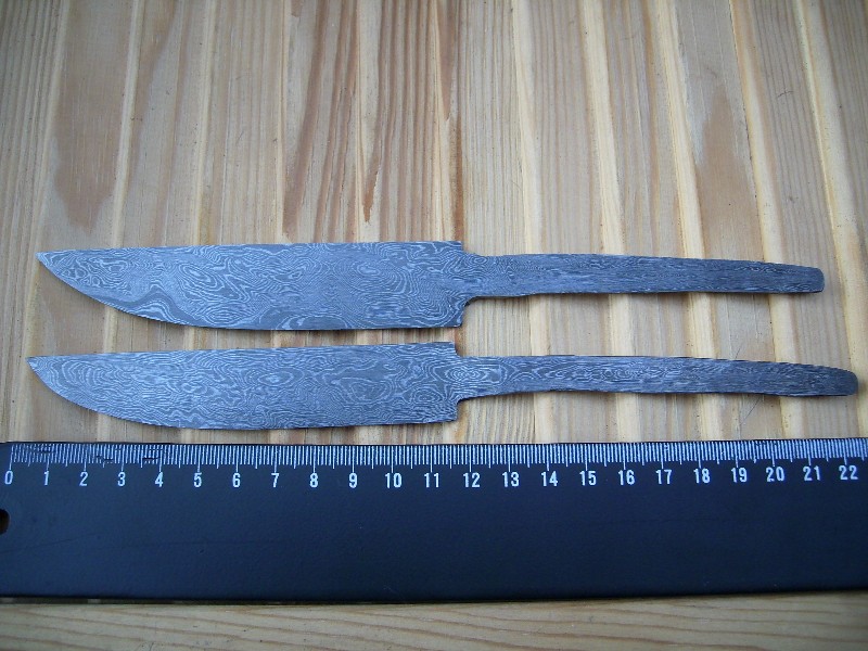

Die angegeben Maße würde ich für noch wachsende Menschen nicht verwenden, 7,9cm für den Griff,damit würde sie nicht lange Glücklich sein.Um die Proportionen einzuhalten und für eine brauchbare Nutzung,würde ich bei dieser Klingenlänge bleiben.
http://messerforum.net/fotoalbum/data/500/Georgina_001.JPG
Noch Klingenstärke=3,3mm am Erl
http://messerforum.net/fotoalbum/data/500/Georgina_002.JPG
Noch Klingenstärke=2,4mm
Gruß Maik
Das ist vor den letzten Beiträgen gemacht,es sind noch Änderungen möglich.

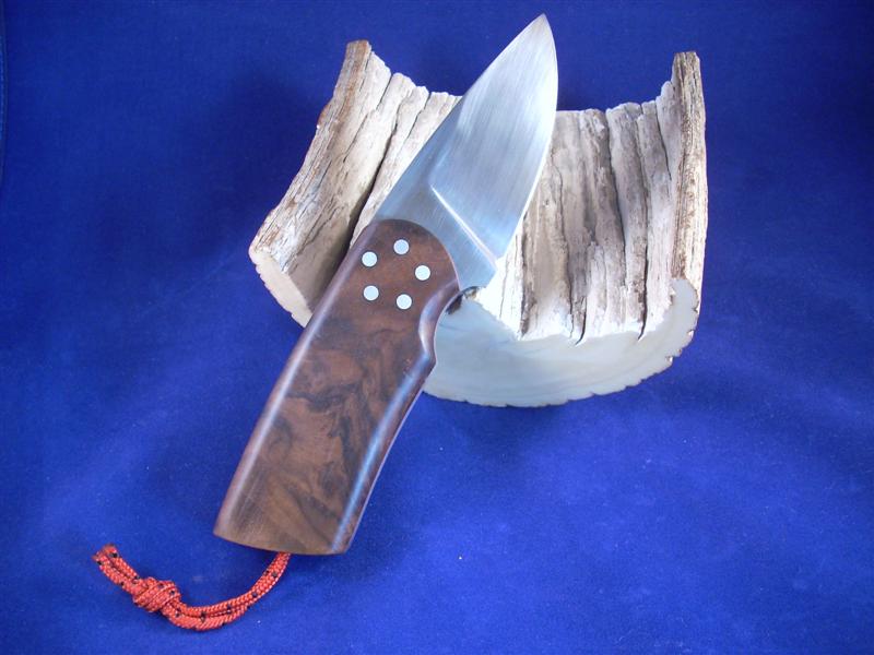

Das Mausbild war ein Schnellschuss, normalerweise sieht das dann eher aus wie hier.
(Hier
ein Foto des originalen Messers)
Als Hintergrund kann (wie bei dem gezeigten Beispiel) auch der Hintergrund verwendet werden, den der Papa für seine Fotos immer nimmt. (Hier haben ja so viele so tolle Boxen)
Also bei Bedarf einfach eine P/N schicken.

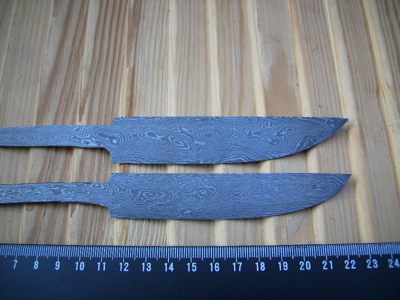

da mir die jetzige Gesamtlänge (22 cm) etwas zu groß ist würde ich euch bitten die Gesamtlänge auf 19 cm "abzusäbeln"
Beide der Klingen gefallen mir sehr gut, die obere aber gefällt mir noch ein bisschen besser.:)

Maik, der Griff soll 8cm lang werden. Ich würde sagen,
8cm Griff, 1cm Ricasso und 10cm Schneidenlänge. So ca., Toleranz +/- 0,1mm;)
Das entnehme ich so Krawulles E-Mail.
Liefere am besten einen weichgeglühten Klingenrohling, keine fertige Klinge...
Ich habe mich bereit erklärt dieses Messer herzustellen und möchte deshalb auch
keine "fertigklinge" verbauen, verstehst Du, was ich meine:)?
Grobe Form und weichgeglüht reicht...

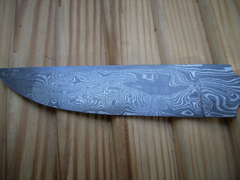

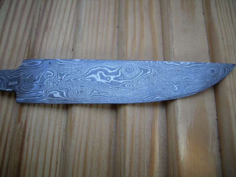

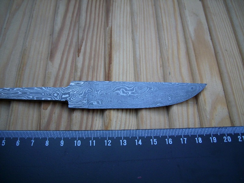

Hi
Jetzt sind die Bilder nicht so gut geworden,was mich an der Klinge noch stört,ist der dunkle Fleck auf dem erstem Bild vor der Fehlschärfe.Entweder es ist ein eingeschmiedeter Schweißpunkt oder die Lagen haben sich nicht so vermischt wie sie es solten.Es kann sein,das er bis zum Scharf-Schleifen noch kleiner wird oder verschwindet ??aber ich kann es ja nach Tannenberg noch mal versuchen.
http://messerforum.net/fotoalbum/data/500/Klinge_001.JPG
http://messerforum.net/fotoalbum/data/500/Klinge_002.JPG
Gruß Maik
