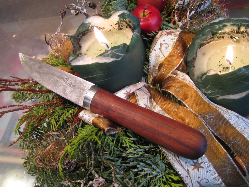

So, ich bin auch endlich fertig. Auch mit den Nerven.
Ich möchte mich hier zuerst einmal entschuldigen das ich den Entwurf
von Georgina nicht so umsetzen konnte, wie ich es gerne getan hätte:(
Es gab da für mich zwei Elemente, die ich noch nie so gemacht hatte.
Das Goldmuster auf dem Griff habe ich zweimal versucht, war aber unzufrieden.
Deshalb so ohne.
Da ich auch seit den letzten sechs Monaten hier kaum noch weiß,
wie ich mich vor Arbeit bewegen soll ist es auch schade, das ich nicht
die Zeit und vor allen Dingen Ruhe für das Messer hatte wie ich
es mir gewünscht hätte.
Ich wollte das Messer unbedingt vor Weihnachten fertig haben.
Ich fange gerne nächstes Jahr noch mal neu an, mit mehr Ruhe.
Da ich im Moment 10-12Std am Tag mit meinem Job am rotieren bin
hatte ich immer nur mal so ne halbe Stunde Zeit pro Woche für das Messer.
Hätte ich das vorher gewusst das sich die Arbeit hier im Betrieb so entwickelt
wäre meine Entscheidung mich an diesem Wettbewerb zu beteiligen vielleicht
anders ausgefallen.
Ich hoffe ich habe Georgina nicht zu sehr enttäuscht.
Sorry Leute...:(:mad:
Nachtrag : Damast von Maik S., Zwinge C60, Holz weiß ich nicht.

Hallo Sascha,
ich versteh dich schon, dass es dich ärgert wenn du das Messer nicht so umsetzen konntest wie du eigentlich wolltest.
Aber mal davon abgesehen: Ich glaube nicht dass du Georgina damit enttäuschst. Ein hübsches kleines Damastmesserchen, nicht jede 10-jährige fängt damit an :super:
Das Messer für Philipp habe ich ja auch nicht 1:1 umgesetzt. Teils aus funktionalen Gründen, aber auch weil ich zum Beispiel mit "Schnickschnack" wie gravierten Backen nix am Hut habe ;) Zufrieden wird der Gewinner garantiert trotzdem sein.
Also mach dir da bei allem Ärger nicht zu viele Gedanken.

Erstens ist Dein Messer eine wahre Augenweide und sehr dicht am Entwurf. Gräm Dich nicht.
Zweitens: kläre doch bitte noch ob Du es nackig verschickst und ich es dann im neuen Jahr für die Scheide bekomme, oder ob ich jetzt noch schnell eine Nachtschicht einlegen soll. Das im Entwurf gewünschte Ziegenfell habe ich ja schon besorgt.
chamenos
@briesenreiter,
das sehe ich auch so - sehr schönes messer!!!!
und wehe, jemand fängt an sich zu beschweren! - ich persönlich war froh, das ich nicht das messer für georgina machen musste ;-)....
es ging ja hier darum freude zu stiften und nicht um irgendeinen messerwettbewerb, wer hier das schönste messermachermesser abliefert !

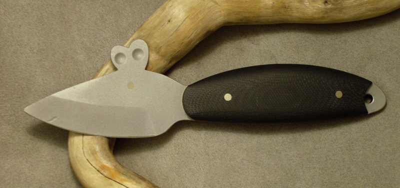

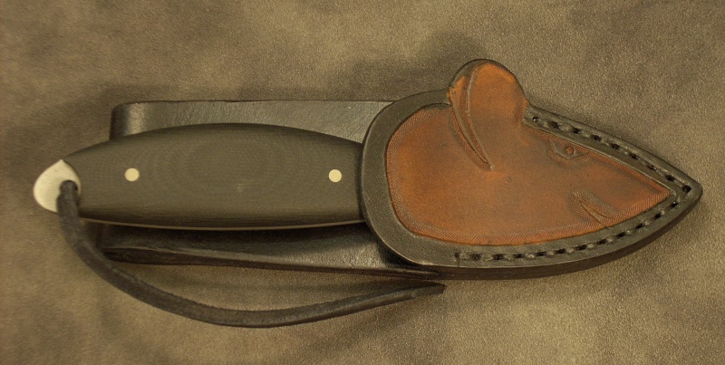

Heute kam das frisch angekleidete Mauseohrmesser:
Und noch ein Bildchen, auf dem man sieht wie freundlich das Mausi lacht...
Super geworden, und eine total schnuckelige Scheide hat Stefan da hinbekommen (man beachte auch die Mauseschwanzsicherung) :super:
Das Messer liegt erstaunlich gut in der Hand und ist definitiv mehr als nur ein hübsches "Spielzeug".
Dass die Besitzerin hin und weg ist brauche ich wohl nicht mehr zu erwähnen :D
Auf diesem Weg schon mal ein herzliches Dankeschön, Jürgen!! Und - nach Jürgens post ergänzt - an Stefan Kleinhuber!
Rainer

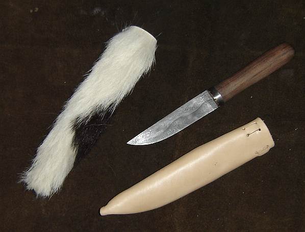

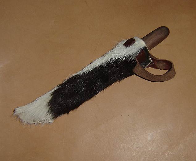

Speziell im Fall von Georginas Messer wird (wie ich mitbekommen habe), bis in letzter Minute fieberhaft gearbeitet....
:D:D:D

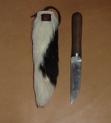

Is ja gar nicht wahr. Habe fertig und morgen früh geht´s in die Post.
Kleine Info: Ziegenfell taugt nicht für Scheiden. Abgesehen davon, dass jetzt die ganze Werkstatt voller weißer und schwarzer Haare ist, ist das Leder nicht fest genug, - ausserdem haart Ziegenfell. (Ich habe zwar extra ein Sommerfell genommen, aber auch das haart).
Also ist das eine "Ausziehscheide". Innen ein Einsatz aus Kiefer. Der eingenäht in knapp 2mm dickes Blankleder und darüber der Ziegenfellmantel. Wenn Georgina also irgendwann das Ziegenfell nicht mehr mag, oder alle Ziegenhaare ausgefallen sind, kann die innere Scheide entweder so benutzt werden, oder man macht einfach einen neuen Mantel.

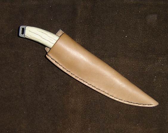

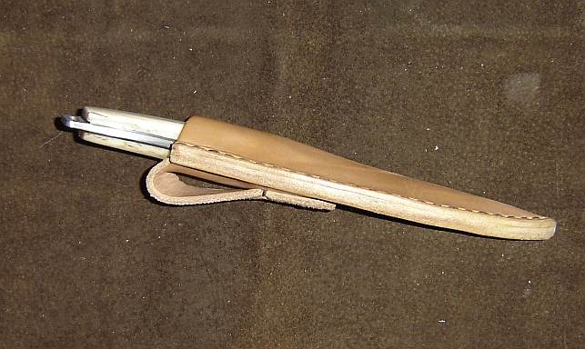

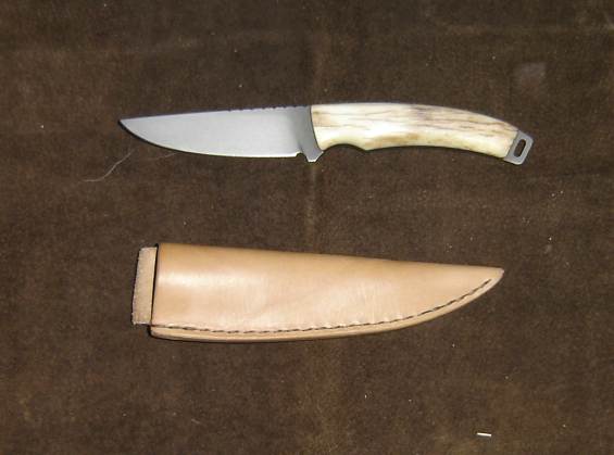

Philipps Messer ist auch eingekleidet und wird von mir persönlich abgeliefert. Der Post traue ich gerade nicht mehr:D
Anbei noch ein paar schlechte Werkstattbilder, die zumindest den Messern in keiner Weise gerecht werden.
Viele Grüße
chamenos

Noch mal zum Mitschreiben für mich und andere Doofe:
Du hast
1. geschecktes(!) Ziegenfell besorgt (wie vom Fräulein gewünscht)
2. festgestellt, dass es sich zum Scheidenbau nicht eignet
3. um es aber dennoch möglich zu machen
a) einen Holzkern gebaut
b) diesen mit Blankleder bezogen
c) eine Hülle aus dem Ziegenfell darüber gezogen
4. damit es zu Weihnachten fertig wird, hast du diese Arbeiten am Samstag und Sonntag ausgeführt
5. für einen persönlichen Gewinn von ....warte mal.... €0,00
Du bist unglaublich!
Dieses Kompliment gilt auch für alle anderen Beteiligten.
Na das ist aber schön die Kleinen auch angezogen zu sehen ;)
Wobei die Ziegenfellscheide schon ganz was Besonderes ist - trotz oder vielleicht gerade wegen der Schwierigkeiten.
Grüße Rainer
