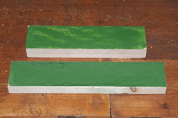

Ich habe von der harten Polierpaste ("Aufschrift: Grüne Polierkomposition…insbesondere geeignet zum Abziehen von Fleischermessern, Hersteller Diamant") etwas Späne geschnitten und 24 St. in Spiritus eingeweicht, gerührt und gestampft. Erfolg bei dieser Paste gleich null. Da weicht nichts auf und verbindet sich schon gar nicht. Der Spiritus bleibt glasklar.
Beim nächsten Versuch habe ich Nitroverdünnung statt Spiritus genommen. Nach 15 Einweichzeit, ließ es sich mit gutem Willen zu einer Creme verrühren, die ich mit einem Japanspachtel auf ein quergeschliffenes Fichtenbrettchen aufgezogen habe. Nach weiteren 15 Minuten war die Creme getrocknet und einsatzbereit. (Siehe Foto oberes Brettchen.)
Dann kam das Bügeleisen zum Einsatz. Wie erwartet, schmilzt die Späne sofort und lässt sich gut verteilen. Temperatur des Eisens zwischen Stufe I und II. Anschließend 5 Min. abkühlen lassen und los geht’s . Ich würde aber nicht das gute Dampfbügeleisen dafür nehmen. (Foto unteres Brett) Die dunklen Flecken stammen von einem getesteten Messer
