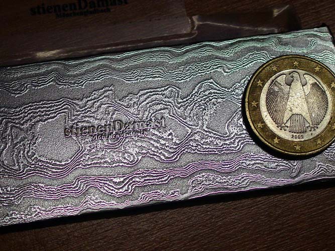

Ich habe in der Schmiede jetzt ein paar Versuche mit lichtempfindlichem Lack gemacht.
Bisher bin ich schwer begeistert von der Vielzahl an Möglichkeiten.
(Schriftzüge, Logos, Bild der Freundin, ..........)
Hier nochmal der Ablauf in Kurzversion:
1.) Schriftzug mit Word oder ähnlichem Programm erstellen, dann spiegeln und auf Folie (Overheadfolie) ausdrucken.
2.) In einem Raum mit Dämmerlicht wird der lichtempfindliche Lack auf die Klinge aufgesprüht und dann im Backofen 30 Minuten bei knappen 70°C getrocknet.
Wegen der Lichtempfindlichkeit sollte das Stück abgedeckt werden.
3.) Im Halbdunkeln wird die Folie mit Klebeband auf die Klinge fixiert und dann ca. 90 Sekunden lang belichtet.
Zum Belichten benutze ich ein UV-Gerät, welches normalerweise in Nagelstudios verwendet wird. Kostet etwa 25,- Euro.
Kann auch für die Maniküre der Schmiedeflossen verwendet werden. :D
4.) Nach dem Belichten wird die Klinge in Natriumhydroxid entwickelt.
Der Schriftzug erscheint jetzt wie eine Bedruckung auf der Klinge und ist extrem säureresistent.
Es sind sehr feine Strukturen machbar.
Der Schriftzug "Mönchengladbach" ist bei der Buchstabengrösse etwas kleiner als die Jahreszahl der 1-Euromünze und trotzdem glasklar.
Die Folie ist wiederverwendbar und zeitlich braucht man ca. 40 Minuten vom Ausdruck bis zur fertigen Ätzung.

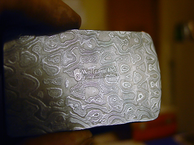

Hier eine weitere Ätzprobe.
Klappt mit jedem weiterem Versuch besser.
Anfangs hatte ich noch Probleme mit der Belichtungszeit aber nach ein paar Versuchen gelingt es jetzt immer auf Anhieb.
Wolfgang's neues "Hopihand-Ätzlogo".:cool:
