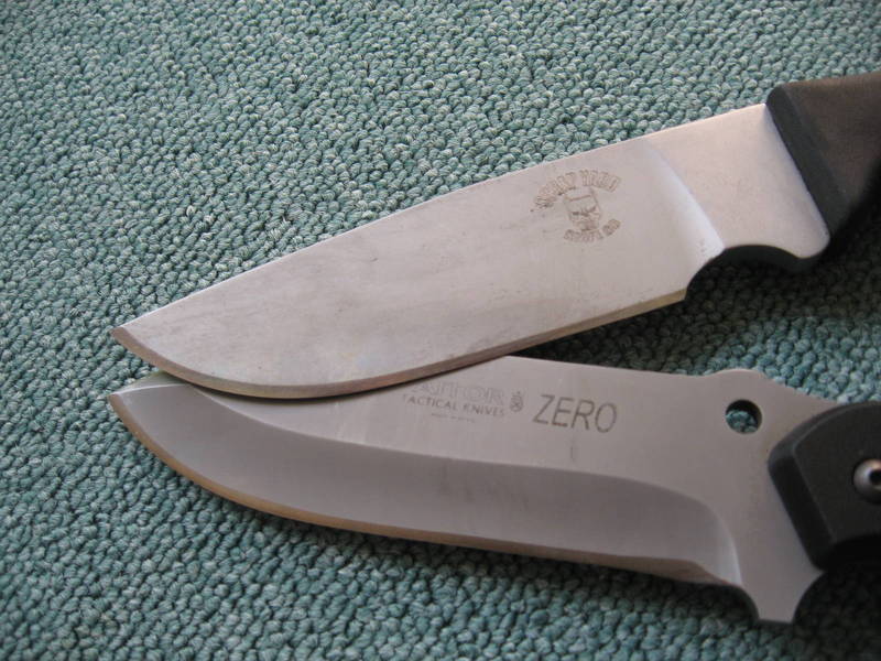

Der Anschliff der Klinge ist leider viel zu niedrig und das hat sich bei einem Test mit dem Zero mehr als deutlich gezeigt. Letzten Samstag stand ich vor einem großen Berg an Kartons, die für einen besseren Abtransport zerkleinert werden mussten.
Praxistest

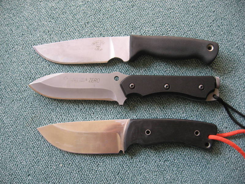

Für diesen Test habe ich zwei weitere Messer aus meiner Sammlung dazu genommen: Das Scrapyard Dumpster Mutt DC und das Outdoormesser à la Tiddy (http://www.messerforum.net/showthread.php?t=32885) in SB1. Diese beiden kamen dem Zero von der Größe her am nächsten, was der Grund für die Wahl war. Gewichtsmäßig gibt es teils große Unterschiede: Das Schanz wiegt 279 gr., das DM nur 215, die sich allerdings durch die klingenlastige Balance nach mehr anfühlen. Das DM war auch das dickste der drei Messer.
Interessant waren bei dem Test für mich zwei Sachen: Schnitthaltigkeit und vor allem die Nachschärfbarkeit. Der Stahl des Zero wird ja nicht genannt, er soll, laut Verpackung, besser sein als der wohlbekannte 440C. Für den Stahlvergleich kann noch ein AK101 von Böker mit. Na mal schauen wie es läuft...
Große Unterschiede bei der Schnitthaltigkeit waren nicht zu bemerken, außerdem war es schwer die selbe Anzahl an Schnitten zu reproduzieren (und Karton ist nicht gleich Karton). Die Geometrie des Zero war eher schlecht, allerdings war auch das Schanz beim Schneiden nicht wirklich effektiv, wohl aufgrund der großen Auflagefläche im Hohlschliff. Halb so wild, im Wald will ich eh keine Kartons zerteilen, gibt ja eh keine.
Am Ende waren alle Messer stumpf (also für unsereinen) und dann ging es auf den Sharpmaker. Beim 440C des AK101 und dem Stahl des Zero, war nach über 20 Zügen über weiß nicht viel von der alten Schärfe da, da mussten die groben Stäbe ran. Beim Schanz war die Schärfe schon bedeutend besser, das beste Ergebnis erzielte aber das DM: Obwohl ich es am meisten benutzte, war nach 10 Zügen über weiß Armhaare rasieren wieder möglich...der SR77 hat mich da beeindruckt, aber es ist schließlich auch ein rostender Stahl.

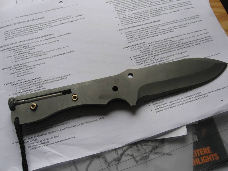

Nun da ich das Aitor Zero wieder den Weg zu mir zurückgefunden hat, habe ich mir das gute Stück nochmal genauer angesehen. Ich muss jetzt ja nicht mehr 'aufpassen', also was macht man als erstes?

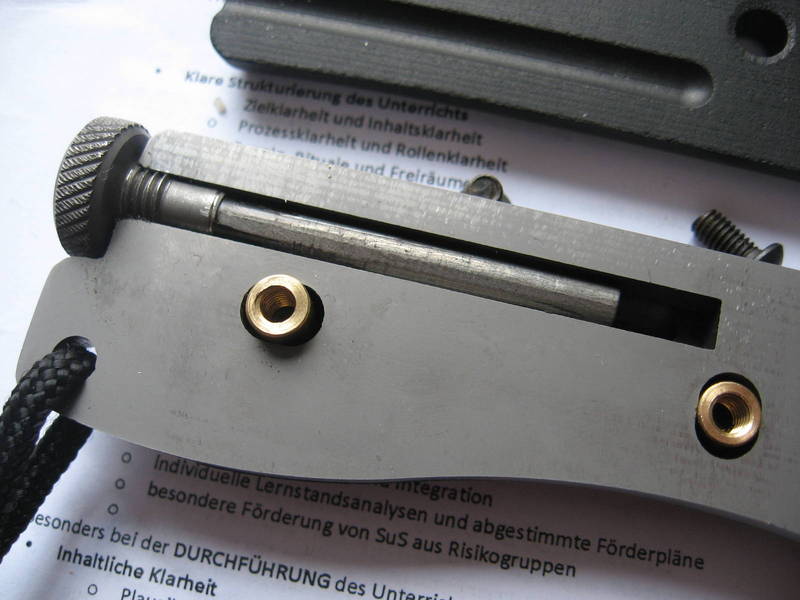

Genau, man(n) schraubt was ab in diesem Falle eine der beiden Griffschalen. Hier gibt es also das Zero 'nackt' zu sehen.

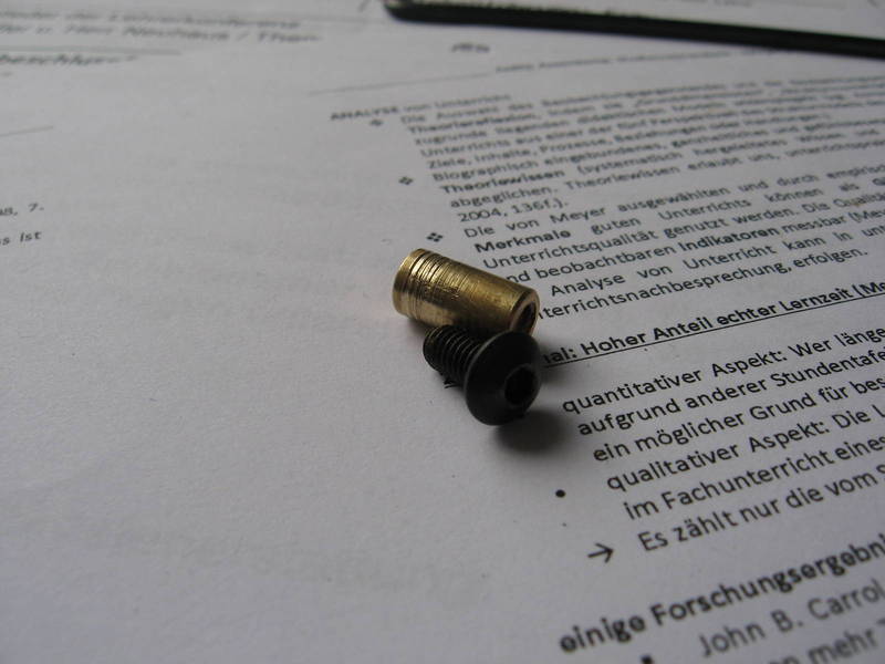

Die Schrauben in den Griffschalen aus Micarta greifen in drei Buchsen, die in drei Bohrungen im Erl des Messers stecken. Ich konnte keine weitere Form der Sicherung entdecken, also stecken die wirklich nur drin, das war es.
Die drei Bohrungen sind alle unterschiedlich: Die hinteren beiden sind oval (eine steht quer, die andere parallel zum Erl), die vordere ist ein simples Loch, in die sich die Buchse beim Lösen der Schraube wunderbar mitdrehte...
Der Feuerstahl sitzt in einer großzügig bemessenen Aussparung, der Stahl könnte also sogar etwas länger sein. Zerlegt man also das Zero komplett, lässt sich theoretisch auch der letzte Rest Dreck entfernen.
Noch eine abschließender Bemerkung zu den Griffschalen: Offiziell handelt es sich ja dabei ja um schwarzes Micarta. Vom Aussehen her könnte es aber auch was anderes sein (grobe, unansehnliche Oberfläche), auch lässt sich nicht feststellen, um was für eine Art Micarta es sich handelt.
Ich habe mir schon überlegt, welche Modifikationen die Griffschalen bekommen sollen, leider setzen die Schrauben dem Ganzen gewissen Grenzen (vor allem die mittlere). Im Originalzustand finde ich den Griff außerdem nicht soo unbequem, das hatte ich bei anderen Messern schon schlimmer.
Das war es also für den Moment, ich freu mich schon darauf dieses Messer zu modifizieren und damit hoffentlich zu verbessern. Den Klingenanschliff werde ich auf jeden Fall nicht ändern, das darf jemand mit einem Bandschleifer machen. ;)
